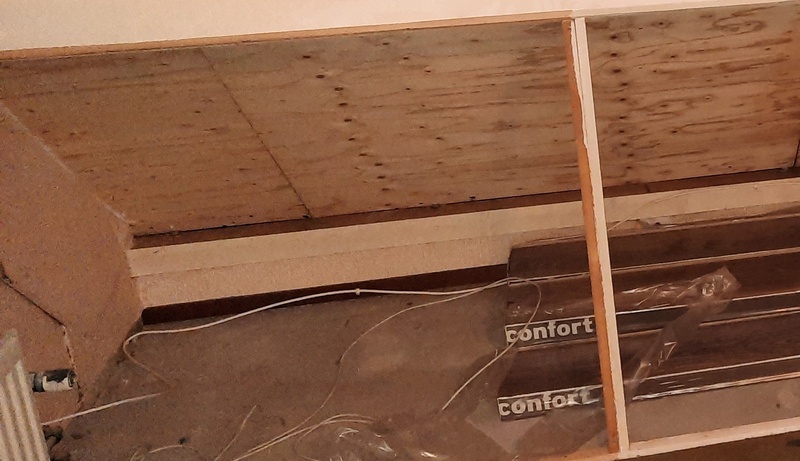

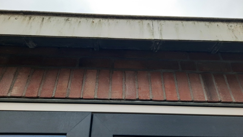

Ik wil zelf een wtw installatie aanleggen. Een bepaalde website doet de berekening en maakt een tekening waar de punten komen.
Nu werd mij geadviseerd om de toevoer niet op het dak te plaatsen i.v.m. warmte in de zomer.
Op de gevel aan de voorkant lijkt mij niet verstandig, omdat ik daar heel vaak rook ruik door alle houtkachels etc.
Dus zelf dacht ik aan de gevel aan de achterkant (zie afb) alleen daar vraag ik me af of dat gaat lukken i.v.m. ruimte. Er zit namelijk een draagbalk, misschien schuin boren?
Afbeeldingslocatie: https://tweakers.net/i/UII7wj3N4FsEWbBI8n6qmRFTcNo=/800x/filters:strip_icc():strip_exif()/f/image/8773nfowpCEuct0j5PC5OeoJ.jpg?f=fotoalbum_large
Afbeeldingslocatie: https://tweakers.net/i/KMimAD78YK1O8_t56PEkAppzUoY=/800x/filters:strip_icc():strip_exif()/f/image/MFfRBVqXrHPviGQhzuuT8SpX.jpg?f=fotoalbum_large
Mijn vragen:
Welke plek zou jullie voorkeur hebben?
Zien jullie een mogelijkheid om hem in de gevel aan de achterkant te plaatsen?
Zou het misschien door de kruipruimte kunnen? Ik las alleen over problemen met schimmels.

In de zomer wil je juist de toevoer hebben in combinatie met de bypassregeling, zodat je in de nacht kan koelen, zonder allerlei muggen binnen te laten via de ramen.
Een brink flair kan je sturen via modbus.
Ik zou de toevoer maken op de noordkant van het schuine dak.

Ik heb de orcon hrc 400 maxcomfort op het oog, deze heeft een bypass en ik wil de toevoer idd de noordkant plaatsen. De afvoer zit op de zuidkant. In principe is de modbus dan denk ik niet nodig toch?
