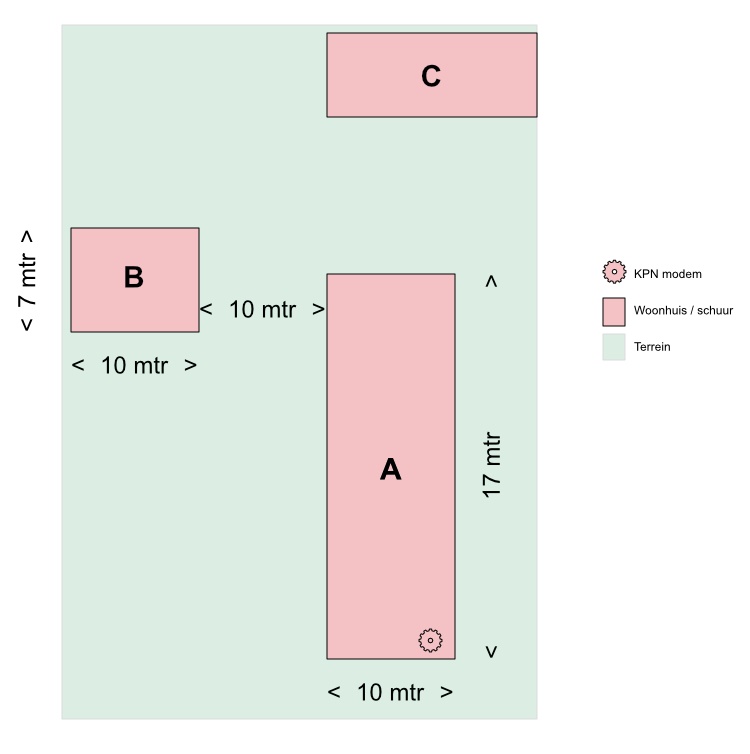

Hallo,
Bij een niet nader te noemen routershop deed ik een advies voor mijn WiFi netwerk te verbeteren maar de geadviseerde en bestelde producten (2x Zyxel NebulaFlex NWA50AX) bleken helaas ver onder de maat te presteren. Op dit moment heb ik in het midden van gebouw A (zie situatietekening) een verouderde EnGenius ECB-350 en die presteerde beter dan de twee eerder-genoemde producten.
In gebouw A kan ik bekabeld aansluiten en wil ik ook WiFi. In gebouw B en C kan ik helaas niet bekabeld aansluiten. In gebouw B wil ik perse een WiFi verbinding, in gebouw C was aardig geweest maar geen must.
Kan/wil iemand mij adviseren welke apparatuur zou voldoen voor mijn wensen !?
Alvast bedankt..
Conny
Afbeeldingslocatie: https://tweakers.net/i/tTMgjhxnWmlf413ssoGU2ffPAyU=/full-fit-in/4920x3264/filters:max_bytes(3145728):no_upscale():strip_icc():fill(white):strip_exif()/f/image/c8SfVTW8ZPi8SRD4gyuPXvhf.jpg?f=user_large

cvdw schreef op zaterdag 11 december 2021 @ 11:30:
Dan lijkt het me inderdaad het beste om ook een outdoor-AP te kopen, kan dit eventueel met mij huidige Engenius ECB-350 en dit in combinatie met bijvoorbeeld de EnGenius ENS620EXT outdoor-AP ??
Snelheid is niet zo relevant, heb toch maar iets van 35mbps inkomend (buitengebied) het bereik van het WiFi signaal is vee belangrijker. Ik ga geen 4k streamen o.i.d.
Aangezien Engenius-apparaten 'dom' zijn en geen enkele vorm van management/afstemming onderling doen kun je iedere combinatie wel malen. Ik zou eerlijk gezegd anno 2021 niet aanraden de ECB-350 nog te gebruiken als je al twee WiFi-6 AP's (die Zyxels) hebt. Ja, ECB-350 heeft hoger zendvermogen, maar 1) dat is daadwerkelijk illegaal in NL - max toegestande zendvermogen in 2.4GHz-band is 100mW al gaat geen haan daarnaar kraaien in buitengebied, tenzij je buurman zendamateur is en die banden gebruikt, 2) als het alleen voor binnenhuis is, heb je het hoegenaamd niet ndoig, en 3) het is een >10j oud ontwerp dat vooral op vlak van security niet meer van deze tijd is.
Mbt welke outdoor AP - maakt weinig uit gezien je beperkte eisen. De Engenius die je noemt is dan met EUR 240 erg duur gezien specs. Je hebt voor een derde van dat bedrag apparaten die bij benadering hetzelfde doen, zoals pricewatch: TP-Link EAP225-Outdoor - maar er is ook een Engenius voor EUR 113 mocht je per se bij dat merk willen blijven (waar ik wederom geen reden voor zie).
Sluit zo'n ding op de hoek achter buiten aan. Kijk dan hoe het gaat in B en C. Goed genoeg? Prima. Niet goed genoeg? Tweede outdoor AP van zelfde type pakken, als wireless bridge instellen, dan binnen in gebouw een indoor AP (zoals bijvoorbeeld de Zyxel die je nog hebt). Aangezien je in totaal al 3 indoor APs hebt, heb je sowieso genoeg. Ik zou de bejaarde ECB-350 daarbij als laatste gebruiken.

WiFi kan honderden meter ver reiken, probleem is dat muren een fors obstakel zijn. Je meldt niets over bouwmaterialen, maar als het op deze korte afstanden een probleem vormt, is duidelijk dat het uitdagend is.
Wat je IMHO nodig hebt, is een netwerk voor verbinding buitenhuis en dan aparte netwerken binnenhuis in de gebouwen.
Dus:
WiFi binnenhuis in A is niet zo'n uitdaging, gaat allicht met wat ingebouwd zit in modem en/of losse AP indien nodig. Maar dan:
Modem -> kabel naar achterkant A naar gevel met zicht op B en C, en *door* de gevel. Daar aan buitenzijde een outdoor AP.
Vervolgens op B en C aan buitengevel een outdoor AP in wireless bridge mode (verbindt dus met de outdoor AP op A), een draad door de gevel en binnen een AP voor WiFi in het gebouw.
Mogelijk is het alleen muur van gebouw A dat een probleem geeft,. in dat geval heb je de extra AP's bij de andere gebouwen niet nodig en voldoet de outdoor-AP aan achtergevel van A.
Je hebt momenteel alleen indoor-spul, dus ik zou als eerste een outdoor-AP regelen. Dat hoeft gezien korte afstanden niets bijzonders te zijn, en je wilt vooral geen richtantenne erop omdat je zowel B als C wilt kunnen dekken, dus een simpele omni-antenne is niet alleen goedkoper maar beter. Ik zou sowieso 5GHz aanraden en of je WIFi-n (4), -ac (5) of -ax (6) wilt is vooral kwestie van eisen vs budget. Met WiFi-n en de setup die ik aanraad zou ~150Mbps haalbaar moeten zijn binnenin de gebouwen, met WiFi-ac is ~400Mbps haalbaar, met WiFI-ax 500Mbps.
Als je de outdoor-AP aan achterzijde A bevestigd hebt kun je zien hoe dekking in B en C is. Is het dan al voldoende, dan ben je klaar. Zo niet, dan moet je dus per gebouw waar het nodig is een outdoor-AP in wireless bridge mode hangen en binnenin een indoor AP.
De Zyxel AP's die je hebt gekocht zijn prima indoor AP's en kunnen evt hiervoor gebruikt worden.
