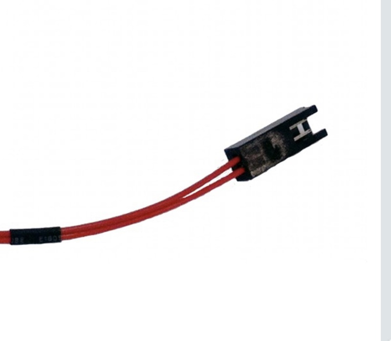

Ik heb een temperatuur sensor (van mijn espresso apparaat) vervangen voor een nieuwe maar die heeft ipv een vrouwelijke aansluiting een mannetje. Nu wil ik dus kijken of ik de connector kan vervangen.
Hij moet er zo uit zien:
Afbeeldingslocatie: https://tweakers.net/i/s8w1akoAdNfdv2C5dFnZEyLWGCI=/800x/filters:strip_icc():strip_exif()/f/image/FUAZEVtB9c8WGFfu3KpxGFiI.jpg?f=fotoalbum_large
En dit is wat ik nu heb: de mannelijke variant
Afbeeldingslocatie: https://tweakers.net/i/QmczNsURA1ZBjLReqf0unzatokY=/full-fit-in/4920x3264/filters:max_bytes(3145728):no_upscale():strip_icc():fill(white):strip_exif()/f/image/XNGifOy7ZlnvY6pE7paQOdRj.jpg?f=user_large
Al heel wat gezocht maar ik kom er niet achter waar ik zo’n connector kan vinden. Iemand een idee?

Ik heb het antwoord niet, maar kan je de connector niet van je oude sensor overzetten?

Goed punt, ga ik ook even checken. Ze zijn wel vrij klein, dus geen idee of ik de oude kabel er goed uit krijg.

En anders doorknippen en de nieuwe sensor aan de oude kabel+connector bevestigen, bijvoorbeeld met butt connectors :)

De plug in jouw bovenste foto is open maar de andere lijkt wel sprekend op deze:
https://www.aliexpress.com/item/1005003041424729.html
Dat zouden ze best eens kunnen zijn.

Dit is de onderste connector. Of dat dezelfde AMPMODU MOD II-serie is als de bovenste betwijfel ik, zie hier, het zou kunnen.
Ik weet wel dat je die connector nooit gaat bestellen, want dat zou de eerste keer zijn in dit soort topics.

Het is belangrijk om de steekmaat te weten tussen de contacten. 2.54mm (0.100") is een vrij gangbare maat, check met een schuifmaat of dat klopt. Zo ja, dan kun je een willekeurige header (zoals Molex SL of TE Ampmodu) toepassen. Even zoeken of je ergens een cable assembly daarvan ergens op de kop kan tikken.
Ook even opletten wat voor plating er op de contacten zit. Op je plaatjes zie ik tin, kan ook goud zijn en dat moet wel matchen.
