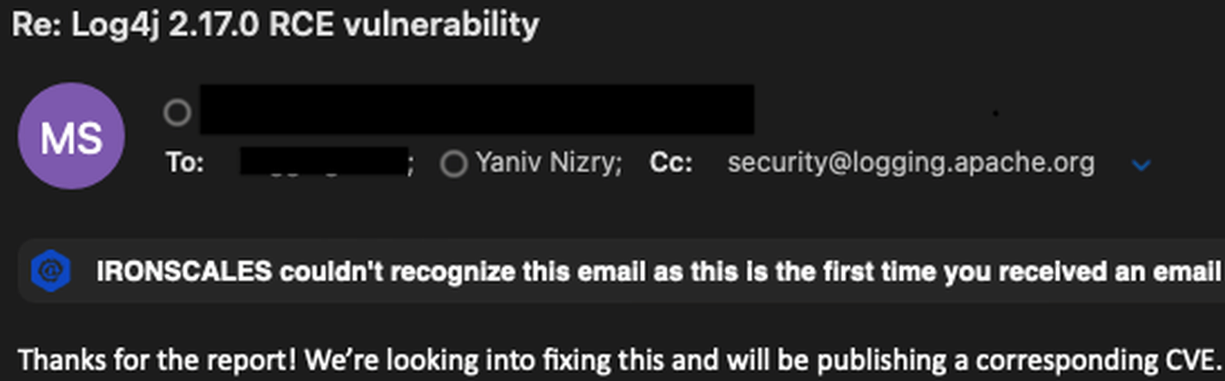

Gaan we weer! :(
Afbeeldingslocatie: https://tweakers.net/i/zlIOpHR3Pf1FK45TE-nrSV89eHY=/full-fit-in/4000x4000/filters:no_upscale():fill(white):strip_exif()/f/image/5iDYEaimcOXJ7DI1p1xd04WI.png?f=user_large
https://twitter.com/YNizr...Z9lIxLWbzPM09W6nMSgw&s=19

Ja dat blijkt vandaag. Maar gisteren was dat nog niet bekend.
En er is was wel degelijk een RCE gevonden. Dus die gast van die Twitter post had wel een punt. Alleen de impact is wel iets minder groot dan die had aangekondigd.
https://advisories.ncsc.nl/advisory?id=NCSC-2021-1094

Gisteren was het nog niet bekend, maar dit soort dingen kun je beter maar een beetje afwachtend zijn als niet duidelijk is wat er precies aan de hand is.
En de onderzoeker noemt het geen RCE meer, maar een ACE. Het maak qua impact echt een enorm verschil.
Ik ageer vooral ook tegen alle FUD en paniek die verspreid wordt. Bij de eerste was paniek echt wel terecht, maar we moeten daar niet in blijven hangen met alles wat daarna komt.

BytePhantomX schreef op woensdag 29 december 2021 @ 19:08:
Ja daar ben ik het wel mee eens. Maar op zich is het goed om al in de startblokken te staan als je weet weer een log4j update/mitigation aan zit te komen een dag van te voren. Log4j is nogal een vervelende gebleken die behoorlijk wat impact had qua patch/mitigation beleid.
