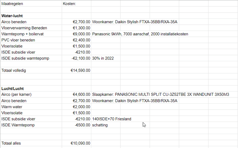

Kosten
Ik heb een kosten-inschatting gemaakt, exclusief ventilatie. Dit is bierviltje-niveau overigens. Alles is inc btw, en laten doen.
Afbeeldingslocatie: https://tweakers.net/i/MZkUb9rU2y_k9S5dg6myXbCSz2Q=/800x/filters:strip_exif()/f/image/ubrPBDcKza9BYCIcvS1nZwWD.png?f=fotoalbum_large
Ik ben benieuwd of ik er héél erg naast zit kwa prijzen, puur zodat ik weet of ik niet volledig verkeerd reken. Ik ga natuurlijk offertes aanvragen
Mijn energieprijs staat de komende 3 jaar "vast" (behalve wat de regering eraan tweaked). 87 cent voor gas, en ~24 cent voor Elektra. Dus ik heb relatief weinig last van de verhoogde gasprijs
Is dit een weldoordacht plan? Of zit ik héle domme dingen te doen.

Hmm, vloerisolatie kan geen kwaad. scheelt altijd weer iets.
Maar aangezien je geen vloerverwarming hebt zit daar niet per direct de grootste winst in.
wat ik mis in je plan zijn de kozijnen en de ramen.
Gezien de leeftijd van het huis moet dat dubbel glas zijn.
Daarna zou ik eerst bekijken of je het huis op 50 graden warm kan houden.

Ik denk dat je onbewust al de keuze voor airco's gemaakt hebt.
Dan is het mooiste om te bekijken of je in 1 keer alles kan laten aanleggen voor alle kamers met misschien 2 multisplit units waar je dan de diverse binnenunits op aansluit.
Daar dit in de zomer tot meer electriciteitsverbruik resulteert zou je kunnen bekijken of je ergens nog wat extra zonnepanelen kwijt kan.
Werkt dat goed voor de verwarming in de winter dan zou een ventilatiewarmtepompboiler evt gecombineerd met een zonneboiler een mooie optie zijn voor je warmwatervoorziening.

@D-dark Het klopt dat airco's wel de voorkeur hebben ja. Maar ik ben me ook bewust dat de warmte van airco's niet altijd als fijn ervaren wordt. En daar zit de crux: Ik ken niemand met airco's (of lucht/water warmtepompen).
Wat betreft de airco's ga ik sowieso nog even advies inwinnen in het lucht/lucht topic. Maar waarom 2 multisplits?
Mijn gedachte (en die kan helemaal fout zijn) was dat ik een monosplit voor de woonkamer doe (1 wat grotere unit), en voor de slaapkamers een multisplit. Aangezien de slaapkamers waarschijnlijk tegelijk warm/koud zijn. En de woonkamer ook zijn eigen verwarm/koelmomenten heeft.
Immers: de slaapkamers hoeven niet zo vaak warm. Op die manier is het vermogen van de monoblock toegespitst op de woonkamer (ivm maximaal terugregelen ook) en het vermogen van de multisplit toegespits op de slaapkamers. Maar misschien bedenk ik dat volledig verkeerd.
Kwa zonnepanelen/zonneboiler: Het dak ligt stampvol, en heb geen ruimte meer om extra panelen te plaatsen. Helaas is het een 13 in dozijn hoekhuis in een normale woonwijk. Dus geen giga-dak om alle elektra die ik verbruik ook zelf op te wekken. Voor een zonneboiler zou ik dus zonnepanelen moeten verwijderen.
Een ventilatie-warmtepomp heeft vaak ook nog gas nodig lees ik, tenzij je een goed geisoleerd nieuwbouwhuis hebt. Die bouwen ze hier wel, maar met de huidige huizenprijzen.... Plus: Dat gebruikt een centrale mechanische ventilatie, en ik heb geen mechanische ventilatie helaas.
Ga sowieso offertes opvragen om alle airco's in 1x te doen, en apart. Die van de woonkamer wil ik gewoon heel zuinig en geavanceerd, want dat is onze hoofdverwarming. Die op de slaapkamer mogen iets minder fancy (en daardoor een klap goedkoper) aangezien dat puur is om de kou er wat uit te stoken.

Zonneboiler is in het algemeen een beetje een doodgeboren kind. Ja een thermisch paneel heeft 3x zo hoge efficiëntie als een zonnepaneel... maar de zonneboiler kan niet los staan van een andere bron...
En die andere bron zal meestal een warmtepomp moeten zijn... Die met gemak COP3 haalt als de thermische panelen goed werken. (in winter minder, maar dan doet de zonneboiler ook niks) Thermische panelen stoppen met productie zodra je boiler op 95 graden staat... En dat is de hele zomer bijna permanent het geval.
Maar het leest alsof @Waah gewoon bevestiging zoekt van een (wel)overwogen beslissing, en alleen wat onzekerheid heeft over dat sommigen L/L verwarming onprettig ervaren. Het gasverbruik afgelopen jaar geeft toch aan dat L/W geen eenvoudige klus gaat zijn.
Ik ben opgegroeid in een hetelucht verwarmde woning (Carrier en later het welbekende Brink systeem)... En heb dat juist altijd als fijn ervaren. Ook meer recent een vakantiewoning in Schotland... helemaal prima.
Misschien komt het omdat airco units vaak hoog opgehangen worden ... wat goed voor koelen zou moeten zijn, maar minder makkelijk is voor verwarmen? Hetelucht verwarmde woningen hebben de inblaas roosters meestal laag aan de muur of in de vloer.
Dus ik vraag me af of dit het punt van aandacht moet zijn?

@Ronald je vat het wel aardig samen ja. Ik wil niets over het hoofd zien, en of ik geen systeem "mis" wat misschien geschikter is.
Meest onduidelijk vind ik nog de ventilatie. Nog even mechanische ventilatie achteraf aanleggen betekend enorm veel breekwerk, en héél hoge kosten voor een relatief beperkte winst. Vandaar dat ik naar decentrale WTW keek, maar daar is weer héél weinig over te vinden. Er is een topic op tweakers over, maar dat is nog meer praten over wat er is dan veel eigen ervaringen.
Maar goed. Misschien ook gewoon eens wat wagen. Anders is straks iedereen gasloos en zit ik nog te twijfelen. Zonnepanelen heb ik ook veel te lang over getwijfeld.
Ga in ieder geval de offertes opvragen voor airco's, de vloerisolatie en een SWW-warmtepomp-boiler om een exacter plaatje te krijgen.

Enige nadeel van een grote unit in de woonkamer is dat er vanaf 1 locatie de warmte of koeling door de gehele kamer verspreid moet worden. Hangt een beetje van de grootte van de ruimte af of dat comfortabel voelt. Heb je 2 plekken dan kan je dat iets beter verdelen. Maar daar kunnen ze je in het lucht-lucht topic wel over adviseren.
Een ventilatiewarmtepomp wordt normaal gesproken op de mechanische ventilatie aangesloten. Maar een aanzuigpunt door de muur moet ook wel kunnen. Evt bekijken waar de piijp van je wc heen gaat en of je een 2e afzuiging in de badkamer kan realiseren. Dan kan je daar de lucht vandaan halen.
Andere optie is een kleine warmtepomp die alleen de boiler warm houd maar dat wordt met de airco's dan nr 3. Blijft over om van het gas aftegaan een volledig electrische ketel maar dat heeft niet mijn voorkeur.
Wat betreft de zonneboiler, zoals @Ronald al zegt werkt dat in de zomer prima maar in de winter minder. Maar dat is het niet waard om een zonnepaneel voor opteofferen. Dan kan je alleen vervanging door een gecombineerd paneel overwegen.
