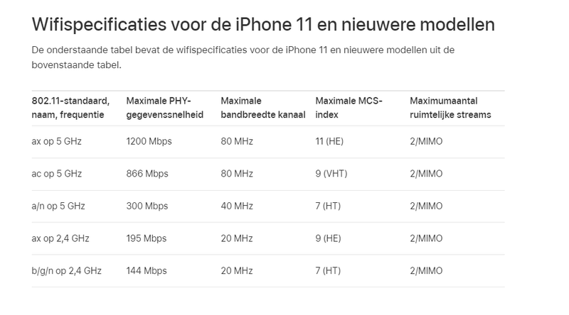

Het heeft vrij weinig nut voor iPhones, zoals je kan zien bij mijn iPhone 13 Pro op een Cisco Mobility Express netwerk.
Afbeeldingslocatie: https://tweakers.net/i/En4sPnAAPY3sGk6ee7jcVIabb_Y=/800x/filters:strip_exif()/f/image/miVZGqP5aopfPUJWjFaWcFar.png?f=fotoalbum_largeAfbeeldingslocatie: https://tweakers.net/i/YCQO5t5kW9p7qRHnf7ECZZazWtw=/800x/filters:strip_exif()/f/image/VBsgtUtPHIZCovqgEVeulR6B.png?f=fotoalbum_large
/edit @paQ
Maar! op AX zou het wel ietsjes hoger kunnen!
https://support.apple.com...ployment/dep268652e6c/web

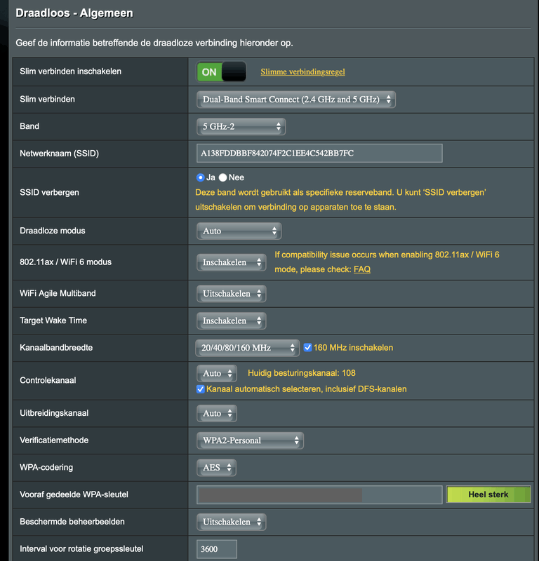

Staan je kanalen op automatisch en je breedte op 80Mhz?
  • paQ
  • Laatst online: 23:56
Vorkie schreef op vrijdag 10 december 2021 @ 10:02:
Kanalen automatisch idd, breedte op auto 20 40 80
Afbeeldingslocatie: https://tweakers.net/i/aQavvHOT99_m1cvJn8WBC3vv64s=/800x/filters:strip_exif()/f/image/ydmzUhIWbgI6lOrgmN1iSYWt.png?f=fotoalbum_large
Bij de 5G-2 instellingen staat het type band wel op auto, niet alleen AX
Afbeeldingslocatie: https://tweakers.net/i/OkmA7eaCuaUXetTh0JTem_e6rQg=/x800/filters:strip_exif()/f/image/t8vCHq6kNFM4BB3e3tX1enAl.png?f=fotoalbum_large
[ Voor 62% gewijzigd door paQ op 10-12-2021 11:14 ]
  • Vorkie
@paQ Eigenlijk staat alles al gereed voor de maximale snelheid, je kan nog wel Agile Multiband aanzetten.
