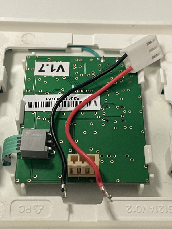

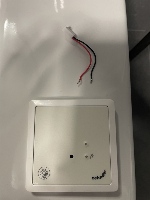

Van mijn Zehnder hygro sensor RF paneel zijn de voedings draadjes losgekomen. Deze willen ik opnieuw aansluiten, hoe weet ik welke kleur (rood en zwart) moet?
Afbeeldingslocatie: https://tweakers.net/i/uyt70mDmj0OLN3CtS89YNHd92vY=/x800/filters:strip_icc():strip_exif()/f/image/Fdd1OMNYcMS0PhngCc1NbWse.jpg?f=fotoalbum_large
Afbeeldingslocatie: https://tweakers.net/i/cJJIEeMGbeS2Ip_wQyuQAPPCVgg=/x800/filters:strip_icc():strip_exif()/f/image/V22V7QVwehkrM3q8yutFvj51.jpg?f=fotoalbum_large
Handleiding gezocht op internet - geeft geen goede resultaten.

memphis
48k was toen meer dan genoeg.
Het beste wat je kunt doen is de print loshalen en een grote elko zoeken, deze zal hoogstwaarschijnlijk parallel aan de voedingsconnector staan.
Er zijn mensen die mij een GOD vinden
  • Aragnut
  • Laatst online: 17:21
Aan de andere kant van de print staat hopelijk ook tekst gedrukt, anders inderdaad Elco of LED (iets met orientatie) zoeken en traceren. Doorgaans zijn grote vlakken 0, maar dit is en blijft een gok.

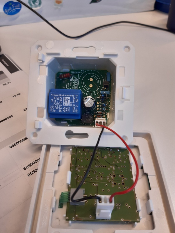

Deze foto komt van de leverancier!
Afbeeldingslocatie: https://tweakers.net/i/K-QD2AFl3yLP1ktKX6tAmn9QC_k=/x800/filters:strip_icc():strip_exif()/f/image/DFfs9nMfanBpTOIqoqp1AX2s.jpg?f=fotoalbum_large
  • Aragnut
Het is heel goed dat je een foto van de leverancier hebt. Draden zitten op 2 manieren andersom dan dat ik zou "gokken". De plug (welke een polariteit heeft in z'n vorm) gaat over kruis, en het grote vlak lijkt de VCC te zijn en niet de GND (0).
