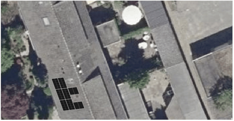

De rode boom en de conifeer staan beide in mijn voortuin.
Beschikbare (dak)ruimte
Volgens Coolblue is er ruimte voor 8 of 9 panelen, afhankelijk van het type paneel.
Dak heeft een helling van 35 graden
Dak ligt op Zuid-Westen
Dak bestaat uit dakpannen en heeft twee dakramen erin zitten (60x60) en (120x120)
Schaduw
Er staan twee bomen in de tuin, volgens schaduwberekening van Coolblue heeft dit weinig tot geen invloed op de opbrengst, dus wil daar eigenlijk geen rekening mee houden.

Nu twijfel ik zelf nog of ik inderdaad geen optimisers / micro omvormers / parallel systeem nodig ga hebben. En ik twijfel een beetje of ik bij VEH ga voor de 9 panelen met 'minder opbrengst' of 8 panelen met meer opbrengst. Ik denk ook dat 8 panelen er esthetischer uitzien. Voor de prijs maakt het niet zoveel uit. Is de prijs van VEH inderdaad zo scherp of kan het beter / scherper?
  • Ronald
  • Laatst online: 11:05
De offertes van VEH zijn de enige om over na te denken... De rest... vind ik niet geweldig voor het gebodene
In deze hoek van het forum kijken we vooruit naar 2030, niet terug naar 2020: Je stroomverbruik zal eerder sterk toenemen dan afnemen. Ik zie parkeerruimte achter, dus die EV komt er op gegeven moment wel... En anders de Warmtepomp... of beide.
Je woning staat helemaal niet ongunstig om ook naar het andere dak te kijken. Als uitbreiding van de offertes is dit doorgaans relatief voordelig: De installateur staat toch al op de stoep en materiaal is goedkoop. De vaste kosten van installatie zijn hoog, het werk per extra paneel weinig.
Dure oplossingen als optimizers en micro-omvormers bieden zo te zien geen meerwaarde: de bomen lijken zodanig laag dat ze in december amper nog een rol gaan spelen.

@rens-br De meeste dakkapellen zijn er inderdaad niet op berekend, zeker met gebruik van ballast niet. Maar ik zie dus wat ruimte onder de dakkapel. Het staat meer oost dan noord ;-)
Klopt ook dat de dakkapel invloed gaat hebben... maar je weet waar de zon op komt in de zomer ;-)?
spoiler:
Net aan ten noorden van de zwarte auto

Ronald schreef op donderdag 9 december 2021 @ 15:57:
Daar zouden inderdaad nog twee panelen kunnen. Als er gekozen wordt voor een opstelling waarbij er aan beide kanten panelen geplaatst worden. Moet er dan nog rekening gehouden worden met de omvormer(s)?
Daarnaast even los van de discussie over het plaatsen van het aantal panelen. Binnen het budget zijn meer dan 8/9 panelen toch niet echt mogelijk. Of stel je dan voor om er 6 'links' te plaatsen en 2 rechts?
