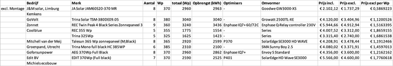

Reeds verkregen offertes
Op basis van eerdere topics hier bij een aantal bedrijven offertes opgevraagd. Opvallend is dat Coolblue afraad om zonnepanelen te plaatsen vanwege beperkte ruimte.

Oef, de eerste offerte is wel heel scherp. Zo'n lage prijs per Wp nog niet eerder gezien.
Zitten er bij de offertes wel optimisers, en zo ja welke? Want met circa 4 panelen aan elke kant gaat dit wel interessant worden.

Oei! Goed om te melden bij die offerte is dat die niet gemonteerd wordt, dat is enkel het materiaal. Ik wilde die niet in mijn vergelijking opnemen, verkeerde screenshot gepakt zie ik nu.
over de optimisers: verschilt dacht ik per offerte, moet ik ze weer even langslopen.

Voor 5K moet het lukken om ook dat NW dak vol te leggen :Y
Als je dat nu meteen doet lukt dat rendabel.
Coolblue WTF... Die moeten zich schamen over en de offerte, en de reactie.
Kemkens, Mitchell en Goforsunpowwer heb ik volgens mij eerder langs zien komen als competitieve opties.
Mijn voorkeur gaat op dit moment naar Mitchell, nette prijs voor een niet al te zwaar SE systeem.
Ik zou deze 3 vragen of ze ook de andere zijde willen vol leggen. De prijs zal het minst toenemen bij Kemkens, het meest bij Goforsunpower. Mitchell zal vanwege Solaredge minimaal 5 moeten kunnen realiseren, liefst 6 en dat alleen uitvoeren op basis van 80V optimizers (p404, p505, p405, p485, s500A)
Ik zal mijn oorspronkelijke post even aanpassen met de juiste screenshot. Maar als ik jullie goed begrijp zeggen jullie dat het ook interessant is om panelen op het andere dak te plaatsen. Er zit echter wel een dakkapel en staat ongunstig qua richting?

Het woord is minder gunstig, niet ongunstig. Als directe uitbreiding denk je aan ~1200-1800 extra investering, duidelijk minder per toegevoegd paneel, daardoor kan het uit.
Zeker omdat je voor verdere verduurzaming meer stroom nodig hebt.
