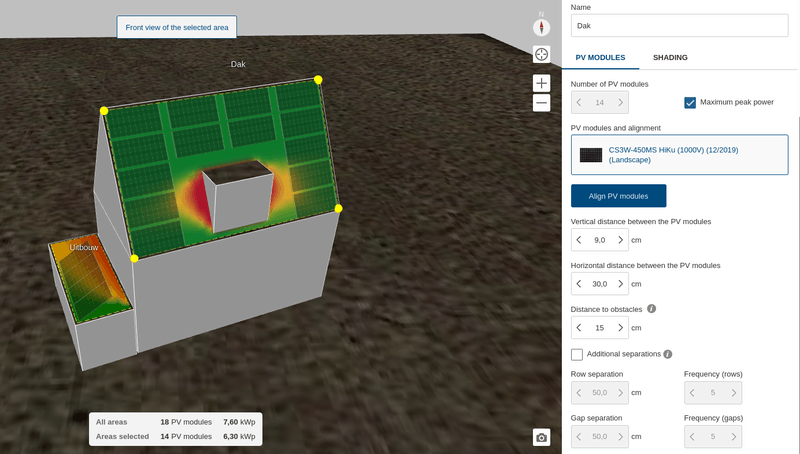

Het volgende systeem heb ik in SunnyDesign gemaakt:
* 14x Canadian Solar HiKu CS3W-455MS (noot: Sunnydesign kent de 455Wp niet, dus heb de 450wp erin gezet. Totaal wp is dan 6370Wp ipv 6300Wp. Is dezelfde serie. Specs nagenoeg gelijk)
* SMA Sunny Tripower 5.0 3AV-40 omvormer
Het plan is om alle 14 panelen in één string te zetten. Dan zou je een nominaal PV spanning hebben van 529V. De omvormer zou het hoogste rendement hebben bij 580V. De omvormer heb ik zo'n 20% ondergedimensioneerd. Omdat de hoek en helling niet ideaal is, zou het misschien nog een maat kleiner kunnen, maar dat weet ik niet zeker.
Ik heb nog gespeeld met kleinere lagere rendement panelen, maar met de 455Wp panelen kom ik op het hoogste totaal vermogen. Wel heb ik rekening gehouden om naast de dakkapel géén panelen te plaatsen. Zou het nog zin hebben om twee extra panelen te plaatsen met een andere indeling (met eventuele schaduw)?
Heb ik zo een beetje een compleet systeem, of zijn er andere (betere) opties?

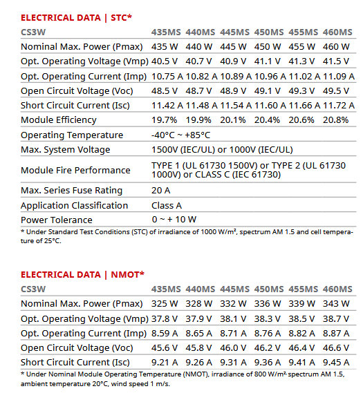

Specs zonnepanelen:

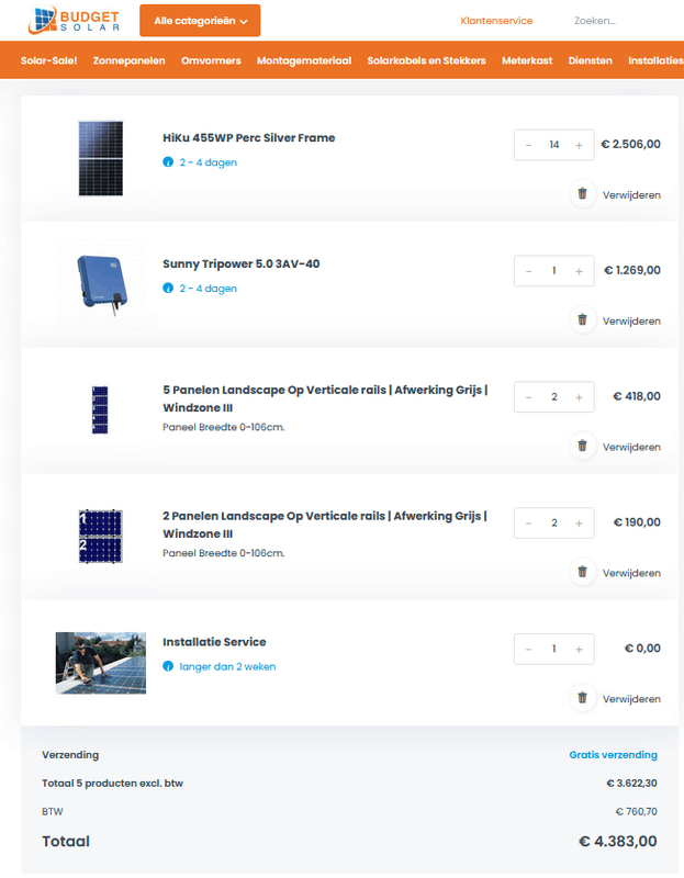

Boodschappenlijst:
* Installatie zal zo'n 1250 euro kosten voor 14 panalen + opslag regio Limburg.

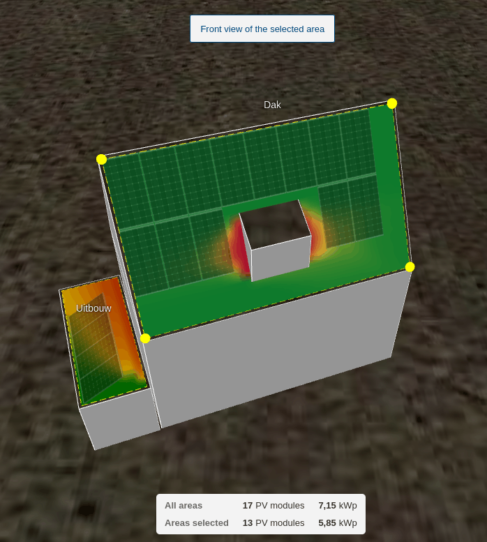

Portrait ligging ook geprobeerd? Dan kunnen er in ieder geval wel 2 panelen naast elkaar aan iedere kant bij de dakkapel.
  • Duccan
  • Laatst online: 30-05-2025
Deze panelen zijn vrij lang. Kan daarom in portrait maar 2 rijen kwijt op het dak (totaal 13 ipv 14 in landscape). Misschien als ik probeer met een andere merk/type paneel zou ik er meer kwijt kunnen.

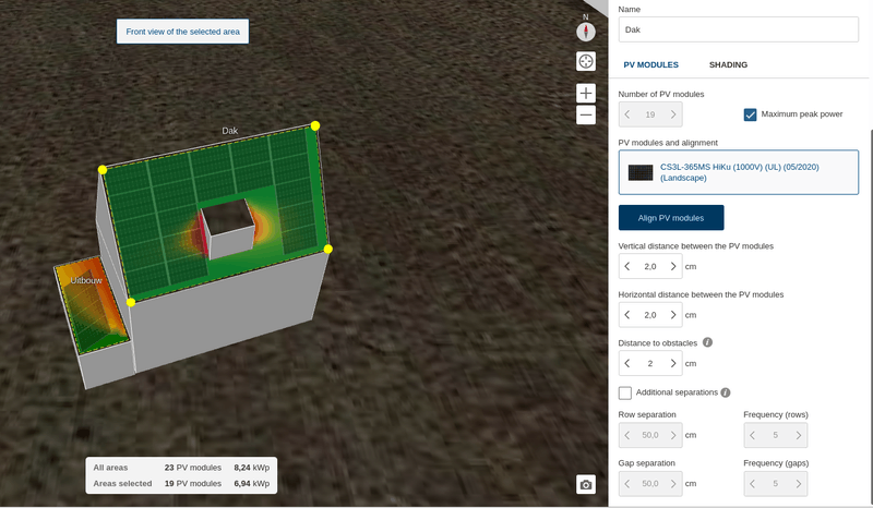

  • Duccan
Met 365Wp panelen zou ik er 19 kwijt kunnen op het dak. Totaal 6.94kWp. Nu kunnen wel 2/3 panelen in de schaduw zitten door de dakkapel.
19*365Wp panelen is 363 euro meerprijs voor 570wp extra (maar wel met schaduw).

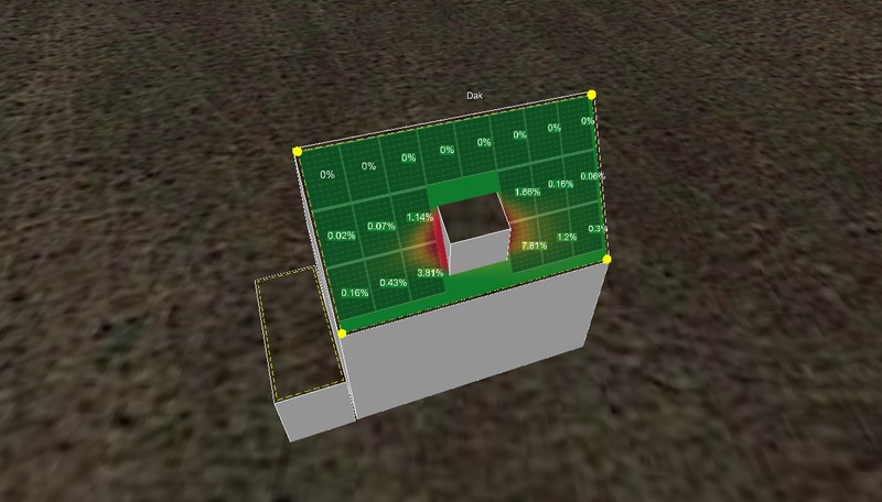

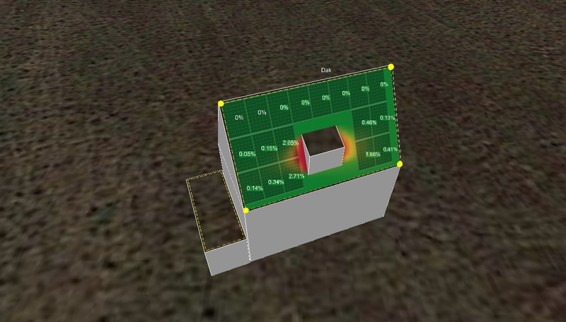

Vraag; met het plaatsen van panelen strak langs de dakkapel, heb ik dan optimizers nodig? Of zou de SMA ShadeFix dit moeten opvangen?
  • Dat_Doc
  • Registratie: September 2021
  • Laatst online: 17-08 20:34
Duccan schreef op donderdag 9 december 2021 @ 13:58:
Shadefix of schaduw management van andere serie omvormers kunnen dit opvangen en de bypass diodes in een paneel zelf helpen daarbij voldoende.
Past er niet nog een derde rij naast de dakkapel rechts? Als alles wat naar rechts schuift, wordt wel precisie werkje. Maar dak vol is het mooist 😏.
