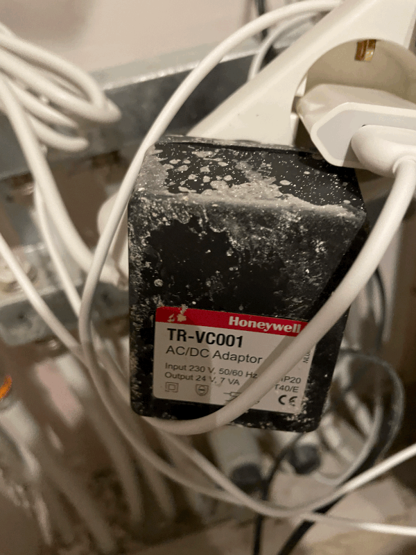

Deze knoppen zijn aan elkaar gelinkt met kroonsteentjes. Deze zijn dan weer verbonden aan de draden die naar de thermostaat lopen in de woonkamer én aan een transformator:
Afbeeldingslocatie: https://tweakers.net/i/JuJkeWyqapvh1BJv-6B9f80xf6E=/x800/filters:gifsicle():strip_exif()/f/image/igktMNSJ6WIFwDGC6aymZ2r3.gif?f=fotoalbum_large
De transformator is een 24V output model, wat mij doet vermoeden dat de "knoppen" (die volgens mij de kleppen zijn??) ook op 24 volt draaien.
Mijn vragen zijn nu eigenlijk:
- Klopt mijn aanname dat deze twee "knoppen" de regelkleppen zijn voor de stadsverwarming?
- Kan ik de Heatlink die bij de Nest wordt meegeleverd aansluiten op de 24V trafo? m.a.w: kan de Heatlink draaien op 24V? Zo nee; als ik een 230V kabel aan de Heatlink aansluit, frituur ik dan de twee knoppen die reeds aanwezig zijn?
Hopelijk kunnen jullie mij helpen, want het is doorslaggevend voor mijn besluit om de thermostaat daadwerkelijk te kopen.
Eventuele additionele uitleg is meer dan welkom! Ik vind het erg complex aangesloten in deze woning.
