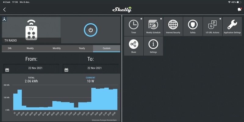

Hier ook Shelly Plug in gebruik, met de app op je telefoon/tablet kun je precies het verbruik zien van het apparaat (y)
Afbeeldingslocatie: https://tweakers.net/i/mCypcRo_8g09J_HpGQ6YI0DUiCI=/800x/filters:strip_icc():strip_exif()/f/image/JtpR2DMFrRpwEyfmQp7wBQWO.jpg?f=fotoalbum_large

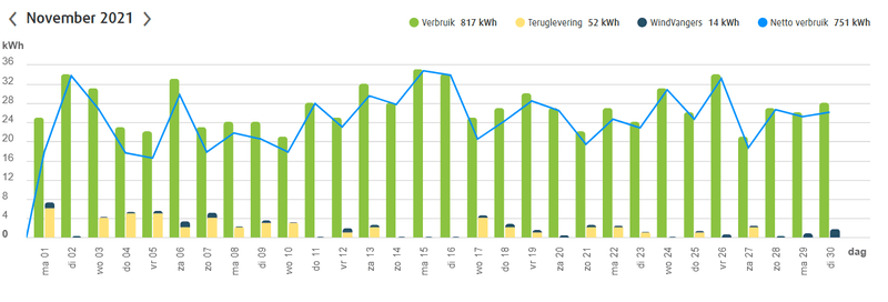

Ronald schreef op woensdag 8 december 2021 @ 17:31:
Greenchoice heeft een service in het klantenportaal om verbruik te categoriseren. Meteen aanzetten, kan een hulp zijn in welke categorie je moet gaan zoeken.
Uitlezen gaat nu per 15 min, maar nóg verder krijg ik het niet. Hebben wij dezelfde functionaliteiten in het dashboard? Misschien handig als je aan de hand van een screenshot laat zien waar jij die functie hebt gevonden, ook handig voor andere lezers!
Afbeeldingslocatie: https://tweakers.net/i/GgSUC2CZfAk4ZUfHiGoVLCnoRtY=/800x/filters:strip_exif()/f/image/z2tVWoKRFjTje0pGOE3MkCTi.png?f=fotoalbum_large
HereIsTom schreef op woensdag 8 december 2021 @ 17:37:
Jouw screenshot zegt meer dan 1000 woorden, dank!

In ieder geval zijn er Shelly Plugs onderweg. Het screenshot trok mij over de streep.
Daarnaast ook extra inzicht bij Umeter (inclusief PV + Stroom, helaas komt gas met een vrachtwagen -buitengebied).
