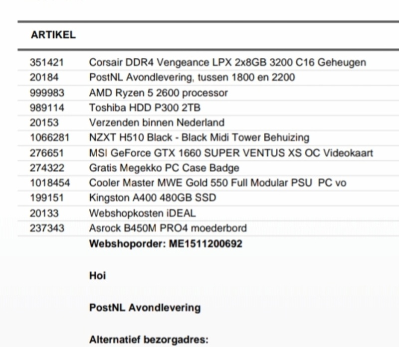

Afbeeldingslocatie: https://tweakers.net/i/CCbIK3-A1mBUfoP6CmmUwrWSc_4=/800x/filters:strip_icc():strip_exif()/f/image/e1YtVS4py90A3wMhuVTVxKCH.jpg?f=fotoalbum_large
Dit is de bon die ik heb kunnen vinden.

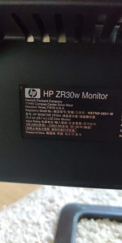

Ik zal nog even kijken welk beeldscherm het is
  • Annette_krist83
  • Registratie: Februari 2019
  • Laatst online: 03-03-2022
Afbeeldingslocatie: https://tweakers.net/i/Z6OG-slCScaDv_RILGh263wIbgc=/x800/filters:strip_icc():strip_exif()/f/image/TN4ktv8uGSzrN7UWake172Eh.jpg?f=fotoalbum_large
Dit is het beeldscherm. Al iets verouderd maar wel een super mooi scherm

silverball schreef op woensdag 8 december 2021 @ 12:10:
Heb je wellicht een onderdelenlijst?
Het is sowieso een beetje gissen, wat bedoel je met niet-doorstarten, geeft hij helemaal geen beeld?
Wat mij betreft lijkt het op een PSU-issue overigens.
Nee geeft idd geen beeld. Scherm zegt ook: er is geen bron gevonden
