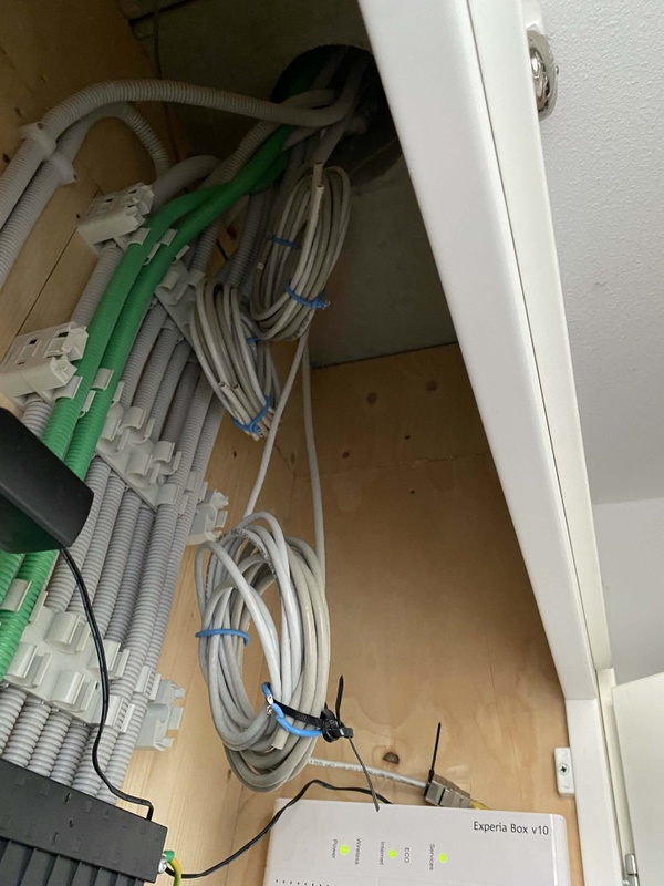

Hallo allemaal,
Ik heb een huis gekocht wat niet al te oud is. Hier zitten wat losse utp kabels in de meterkast waarvan er 3 naar boven gaan. 1 daarvan gaat naar een van de slaapkamers. Die heb ik aangesloten op de router. Maar ik heb geen idee waar die andere twee naartoe lopen? Hoe kan ik dit achterhalen? Er zit verder in de overige slaapkamers geen aansluiting. Op de zolder ook niet. Zolder is overigens verbouwd tijdje terug.
Afbeeldingslocatie: https://tweakers.net/i/tDvLj-8etpB9jxI0Oxy3dYcjQaM=/x800/filters:strip_icc():strip_exif()/f/image/5nrAoF29NMBmI4PCVoVXHWUL.jpg?f=fotoalbum_large

Als er de mogelijkheid is om in contact te komen met vorige bewoner dan zou ik het die vragen om te beginnen. (Toen wij een huis verkochten hebben we bv nieuwe bewoners onze contact gegeven gegeven voor eventuele post of vragen).
Als dat niet kan dan is het misschien mogelijk met gespecialiseerde apparatuur (in de trend van leiding zoekers, wall penetrating rader etc). de kabels te tracen, maar dat is niet echt mijn cup of tea.
Ik heb zelf een PARKSIDE® Inspectiecamera met display van Lidl liggen, maar dat geeft maar een stukje zicht.

Vorige bewoner lijkt mij meest handige.
Aangezien kabels nergens zichtbaar is word het wel wat lastig anders was dit een optie:
https://elektrischefoutje...rk-kabeltester-en-tracker
Mocht er nog ruimte hebben en oud bewoner niets laten weten, trekveer vanuit de meterkast erin dan zou die ergens uit moeten komen. Zo heb ik dat destijds met electra opgelost aangezien huidige bewoner geen idee had.

Het lijkt me stug dat iemand de moeite heeft genomen om UTP te trekken en ze vervolgens halverwege de buis te laten hangen. Ze zullen dus ergens uit moeten komen, ook geen wandcontactdozen met alleen een afdekplaatje erop in de overige kamers?

Niet elke kabel die in de meterkast naar boven gaat, komt ook op een verdieping hoger uit.
In mijn vorige appartement (vraag niet hoe) zag het er ook zo uit echter de outlets zaten allemaal 20 centimeter boven de vloer. En dat was gewoon een gelijkvloers appartement.
  • Dieks77
  • Laatst online: 08-10 18:09
Mogelijk dat ze destijds gelegd zijn "voor het geval dat" en zitten ze opgerold in een (verborgen?) WCD
En wat @MAX3400 hierboven zegt, bij mijn gelijkvloers appartement gaat alles ook bovenin de meterkast uit maar zitten de wcds toch echt laag bij de vloer.

Klopt het dat ik meerdere kabels zie zonder aansluiting? Zie toch zo'n 5 kabels met een open eind.

De suggestie dat de kabels opgerold in een WCD zitten lijkt me het onderzoeken waard. Alle wandcontactdozen openschroeven en kijken wat je daar tegen komt. Ook alle lichtknoppen etc. Met name overige fancy outlets zoals COAX. Het zou prima kunnen dat achter dat dekseltje ook een loze utp kabel verborgen is.
Als je trekveer lang genoeg is zou je met een uiteinde tegen het eindpunt moeten kunnen tikken.

Nee ik zie echt geen WCD met afdekplaatjes. Ik zal nogmaal een inspectie doen.

Dank voor de antwoorden. Ik zal een poging wagen en de WCD open schroeven. Kijken wat ik daar tegenkom.

Bij ons had de vorige bewoner een kabel letterlijk via de 'telefoonstekker' (vaste telefoon contactje) naar buiten laten lopen, klein hoekje uit het afdekplaaje zodat die kabel erdoor kon, dus zou me niets verbazen als die uiteinde(n) ergens opgerold achter zitten.

Misschien lopen ze naar een centrale plaats in het plafond (bijvoorbeeld de gang/traphal/...) en waren ze voorzien om ze op centrale plaatsen acces points te kunnen hangen.

Ook bij normale woonhuizen kan dat zo zijn. In mijn vorige woning liepen ook alle loze leidingen via de dekvloer van de 1e etage en dan weer over de wand naar beneden naar de inbouwdozen. In onze huidige woning is dat dan weer niet gedaan, daar lopen de leidingen voor de begane grond wel door de dekvloer van de begane grond. Wat dat betreft net wie het heeft aangelegd en welke keuzes er gemaakt zijn.

Ja vrij zeker dat je ze gaat vinden in een muurdoos achter een ander aansluitpunt. Hier in huis zijn meerdere ongebruikte inbouwdozen waar zowel UTP als COAX in opgerold zitten, op een plek waar maar één aansluiting past.
Mooi moment om die nutteloze coax en/of telefoonaansluitingen te vervangen voor iets waar je wél wat aan hebt.
PS misschien een onnodige vraag, maar weet je zeker dat het UTP kabels zijn? Anders kan je lang zoeken ;)

Zet een stofzuigermond op de buis (en tape hem af zodat er geen valse lucht bij komt), zet de stofzuiger aan en probeer vervolgens te achterhalen via het 'gefluit' waar deze uitkomt.

Topicstarter heeft ook een woning met meer dan 1 verdieping. Vandaar mijn hint dat kabels naar boven, niet specifiek naar boven hoeven lopen.
