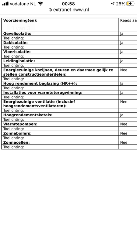

Edit, ik heb het taxatierapport er bij gepakt. Die geeft dus aan dat er wel HR++ glas aanwezig is.
Afbeeldingslocatie: https://tweakers.net/i/jUovX5xaRTdHOncereoc8CspboQ=/x800/filters:strip_exif()/f/image/R2CZIBx8Sn110Z1YAnQCfWZK.png?f=fotoalbum_large

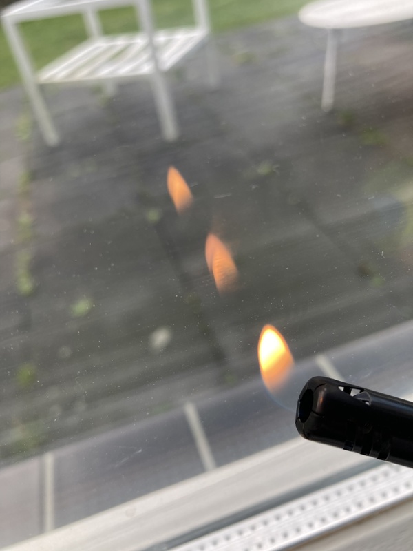

Ook heb ik het experiment gedaan waarbij je een vuurtje bij het glas houdt, hier zie ik maar 2 vlammetjes.

Van de 4 vlammetjes moet er dus (afwijkende kleur) 1 blauw zijn en de andere geel. Zie je dat ook?
Ik heb zelf ook ISOPANE, (vrij nieuwe kozijnen van een jaar of 7 oud) maar ik zie 4 vlammetjes van allemaal dezelfde kleur (dus lijkt mij geen HR).

Zo ziet het er uit (4 gele vlammetjes?)
Afbeeldingslocatie: https://tweakers.net/i/M8k4PpCM8EHhi_FILMnU3OjxP4c=/x800/filters:strip_icc():strip_exif()/f/image/yaw0qe1tdK3Ji7PLWTVBupwM.jpg?f=fotoalbum_large

Bij mij ziet het er ook zo uit, dus ik denk geen HR++
Want op internet staat:
Zie je vier vlammetjes in het glas gespiegeld. Hebben alle vier de vlammetjes dezelfde kleur, dan is het dubbel glas. Heeft het tweede of derde vlammetje een iets andere kleur? Dan is het HR++-glas
Maar het rare is, dit staat dus wel in het aluminum (HR++)
