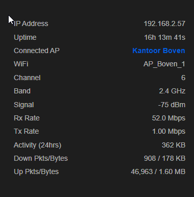

Wat mij wel opvalt, is dat iedere dag rond 15:00 uur hij automatisch weer connect.
Om vervolgens de verbinding weer te verbreken.. DIt is nu al 3 dagen op rij.
Afbeeldingslocatie: https://tweakers.net/i/WGYlEAqgNFWrktZH5GePzuTknuA=/full-fit-in/4000x4000/filters:no_upscale():fill(white):strip_exif()/f/image/RGEZfqAnYPexxjyLqr5xIRsT.png?f=user_large

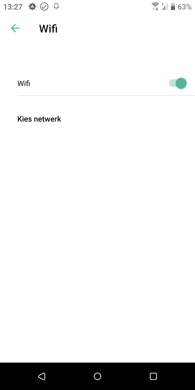

Er is een update voor de Wallbox.
Denk dat deze het wifi probleem heeft opgelost. (NOT)
Afbeeldingslocatie: https://tweakers.net/i/hW5ocbrB1S_m1WnFJceKTct2VD8=/x800/filters:strip_exif()/f/image/UaA4HDfy78pIOce7qX0J5E8O.png?f=fotoalbum_large
Ze even een reboot doen en kijken of dit het niet zien van AP fixed.

Geen succes.Echter, ik heb nu mijn access point hangen boven mijn Wallbox. (Was vergeten dat ik op mijn slaapkamer 2 RJ45 aansluitpunten had). Zit nu 3 meter en een betonnen gestort met ijzer plafond tussen)
Ik heb slechts een signal van -82 dBm volgens mijn unify controller, maar toch blijft de verbinding stabiel.
Na die aanpassing is hij al meer dan 16 uur online
Voordat ik het access point verplaatst had, had ik een signal strength van gemiddeld -65 dbm en viel hij dus steeds uit. (De afstand was toen toch ook veel groter).
Ook zie een een groot verschil tussen de dbm die mijn telefoon haalt en de wallbox.
Maar dat heeft waarschijnlijk ook te maken met de hardware in mijn telefoon en de wallbox?

Toevallig heb ik gisteren een apart netwerk voor 1 AP gemaakt zoals @laurens0619 voorstelde.
Ik heb de Wallbox gekoppeld aan dat wifi netwerk op dat AP.
Dit heb ik gisteren middag gedaan, so far so good.
Maar ik verwacht toch dat hij er toch weer een keer uit gaat.
Signaal is zwak. Terwijl dat AP er boven hangt. Zit wel een betonvloer tussen.
Afbeeldingslocatie: https://tweakers.net/i/KCtUGWoufzDrrvzUhkIqbh31Jsg=/full-fit-in/4000x4000/filters:no_upscale():fill(white):strip_exif()/f/image/KayIzGpY1SecVnBHxjfX9Oya.png?f=user_large
Ik houd jullie op de hoogte.
Jullie nog nieuws? :)

  • rokil
Vanmorgen is de Wallbox Pulsar Plus ook bij mij geïnstalleerd. Hij hangt in een garagebox die ongeveer 40 meter van mijn woning staat, dus eigen wifi ontvangst heb ik niet.
Nadat de app uiteindelijk na een half uur via bluetooth verbinding had gemaakt, kwam er een melding in beeld dat er een update naar versie 5.1 (ofzo) klaar stond.
Op mijn telefoon heb ik de hotspot en later ook bluetooth tethering aangezet, zodat de wallbox daar verbinding mee kon maken. In de wallbox app ben ik naar de instellingen gegaan en heb daar de wifi aangezet, maar er worden geen wifi punten gevonden. Het lijstje blijft leeg, ook als ik mijn telefoon tegen de wallbox houd.
Op mijn telefoon zie ik allerlei netwerken van ziggo, kpn en diverse buren, maar de wallbox ziet zelfs een wifi die tegen het apparaat gehouden wordt niet. Op zich heb ik die wifi verbinding niet nodig, want de wallbox wordt alleen door mijzelf gebruikt, maar een firmware update lijkt me toch wel handig. Is er nog een andere manier om firmware te kunnen updaten?

  • bont
  • Registratie: April 2022
  • Laatst online: 21-04-2022
hallo, ik heb hetzelfde probleem. In de app worden geen wifi netwerken aangegeven ook niet via hotspot en ook niet als je naast de lader gaat staan. Ik wil ook graag update draaien via de wifi maar dat lukt zo niet. Bluetooth is er wel via de app maar je kunt hiermee geen updates draaien.
Ik was benieuwd of u er al achter was wat het wellicht kan zijn?
Grt Bont
