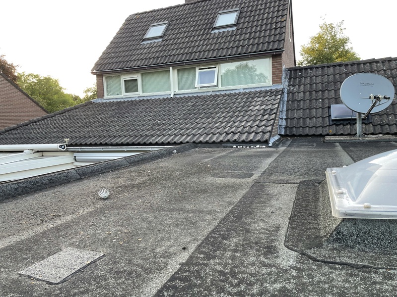

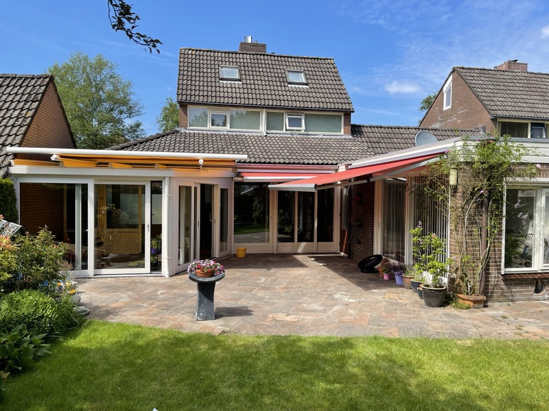

Hier een paar plaatjes van legplannen zoals de laatste partij ze heeft gemaakt.
Alles zuid:
Afbeeldingslocatie: https://demo.2solar.nl/upload/roof-drawings/roof_draw_61a52fa5ef32a_1955881.jpg
Plat dak oost-west:
Afbeeldingslocatie: https://demo.2solar.nl/upload/roof-drawings/roof_draw_61a52f169a89b_1955876.jpg
Beschikbare (dak)ruimte
Ik onderscheid drie verschillende dakvlakken: die van het hoofdgebouw, het platte dak van de uitbouw en het garagedak.
Op het hoofddak passen maximaal 7 panelen, er is gewoon niet meer in te passen. Helling ongeveer 25 graden.
Op het platte dak kunnen er ook een stuk of 8, wel zit er een lichtkoepel van 1*1 meter om het lastig te maken.
Het garagedak kan er waarschijnlijk maar 1 hebben door de vervelende plaatsing van een dakraam. Helling is ongeveer 45 graden.
De oplettende kijker ziet dat er nog een dak van de tweede verdieping is, maar daar komt over een maand een dakkapel op, dus die is niet beschikbaar voor zonnepanelen.
Schaduw
Het hoofddak heeft hele dag zon, pas begin van de avond komt er wat schaduw van het huis van de buren. Maar dan loopt het daglicht al aan het eind.
Het platte dak heeft in de donkerder maanden wel wat last van de bomen verderop doordat de zon zo laag staat.
Het garagedak komt aan het eind van het daglicht iets eerder in de schaduw van het hoofddak.

En de centrale vraag: wat is wijsheid? :) Ik hoor graag jullie op- en aanmerkingen. Ik ga nog het platte dak op om nog eens precies na te meten hoe het zit.
Zo gezegd, zo gedaan.
  • Ronald
  • Laatst online: 16:32
Bij gelijk aantal panelen op plat dak gewoon zuid leggen; dat is bij jouw het geval ;-).
Extra spreiding is al heel beperkt bij een 13/13 O-W, maar bij gelijke panelen blijft er niets van over... alleen maar nadelen dus.
Prijstechnisch is 4 optie 1 zeker niet verkeerd. Maar wel even een vraag:
Is dat SE5000H of SE5000K
Zeker in het 2e geval alleen doen met 80V optimizers, anders teveel kans op optimizer-clipping.
En dan nog is het wat marginaal... Er passen er toch nog 3 onder de 2 dakramen? Zeker doen... SolarEdge heeft ruimte in de jas nodig bij complexe opstellingen als deze, zeker met schaduw.
