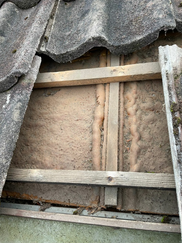

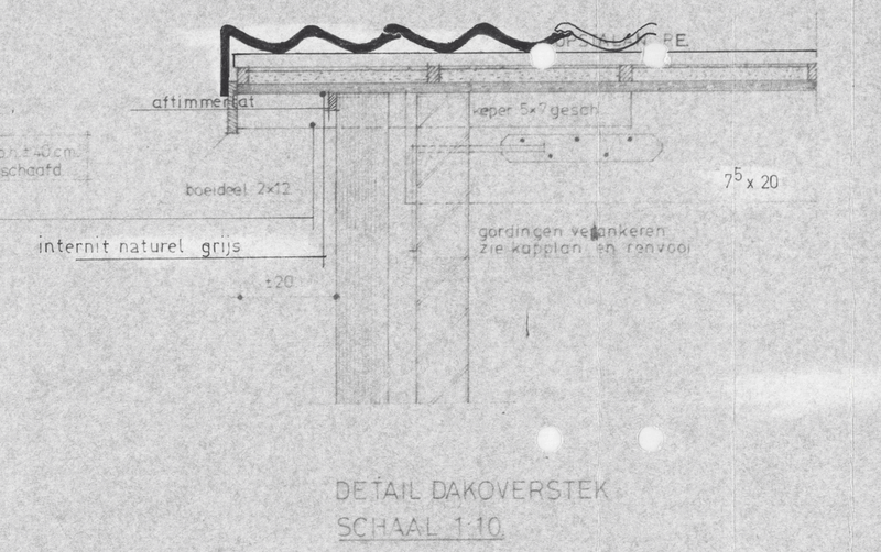

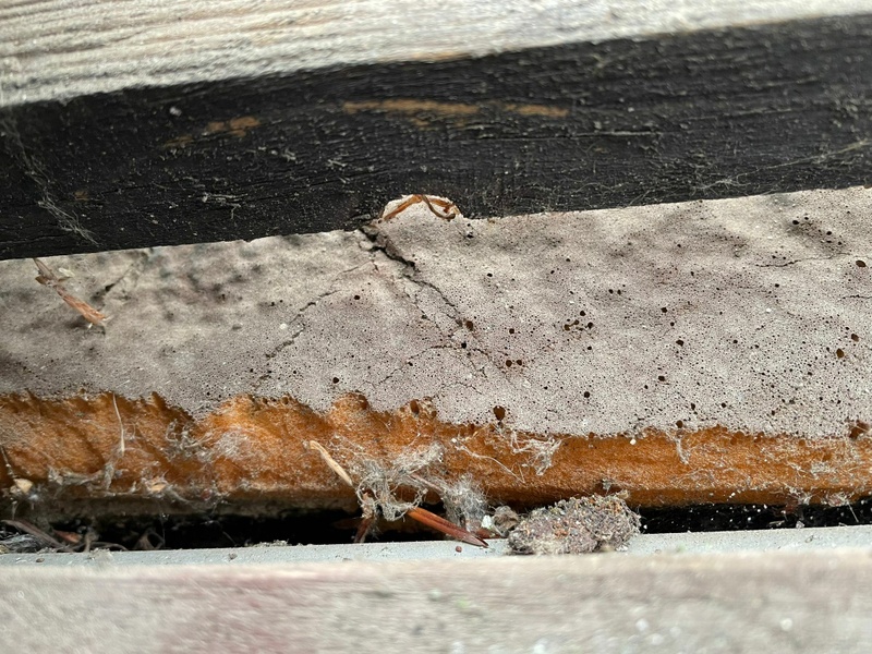

Afbeeldingslocatie: https://tweakers.net/i/GMyj-uFyqtYfYZ7ko-1VRbQsbo8=/800x/filters:strip_icc():strip_exif()/f/image/Wpykbx14mZNzdx5UKHUsQs9t.jpg?f=fotoalbum_large
Afbeeldingslocatie: https://tweakers.net/i/x618MDtjE7BAedo_HUZKRWtPNPQ=/x800/filters:strip_icc():strip_exif()/f/image/pA3qLxejHPNQo1DEusZij0ba.jpg?f=fotoalbum_large
Afbeeldingslocatie: https://tweakers.net/i/DD8bH7XLmeuvz97AjY3HYotwBq4=/800x/filters:strip_exif()/f/image/kDnDegeLCleN2TlP9fEJP38x.png?f=fotoalbum_large
[ Voor 14% gewijzigd door Eendenreetx op 10-12-2021 11:31 ]
iRacing Profiel
  • No Hands
  • Laatst online: 20:32
Ja dat is pur, dat is technisch gezien dampdicht. Waarschijnlijk na al die jaren zo bros dat het wel meevalt met die dampdichtheid maar hou er wel rekening mee bij de keuze van je nieuwe isolatie en afwerking met folie.

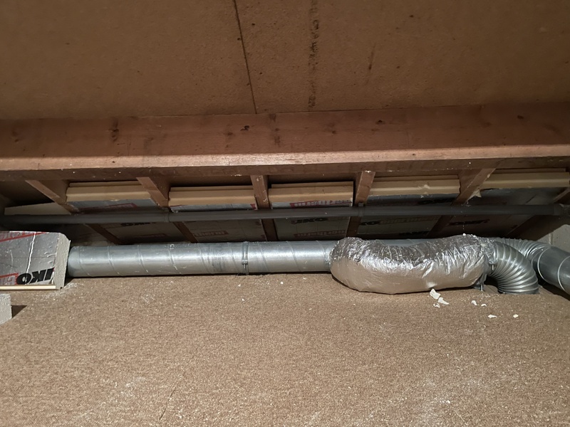

Nou goed dan moet ik het plan misschien maar staken. Ik heb nu inmiddels wel aan de achterzijde van het huis. De onderste gording al geïsoleerd met pir platen. Wat is de beste oplossing? Deze laten zitten zonder folie of deze hier nog tegenaan maken? De rest van het dak zo laten zitten. Eventueel een ventilatie rooster plaatsen in de schoorsteen?
Onderstaande foto is van een dag eerder, inmiddels netjes passend gemaakt
