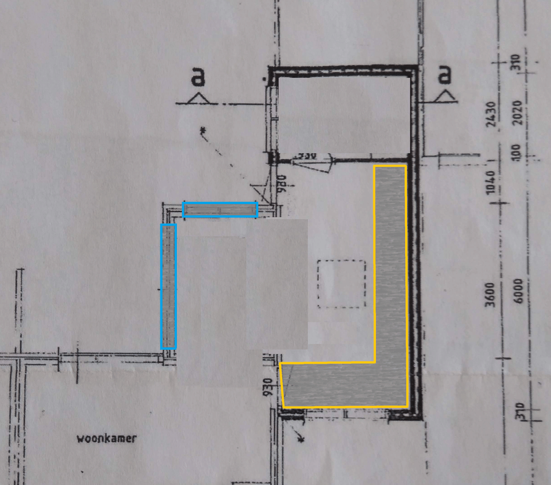

't Is een optie waar ik nog niet aan gedacht had. Er zitten wel wat uitdagingen aan:
- de dekvloer van de slaapkamer ligt circa 1 cm lager dan de vloer van de woonkamer/keuken;
- op de plek van de oude buitenmuur tussen keuken en slaapkamer ligt dus nog geen vloer, ook zal hier een latei o.i.d. geplaatst moeten worden aangezien de muur dragend is. Vloerverwarming zal dan sowieso opnieuw gelegd moeten worden anders houd je een strook hele koude vloer over;
- in de slaapkamer ligt geen pvc maar vinyl, geen idee of dezelfde pvc vloer nog te krijgen is (was destijds wel een A-merk);
- als je alle muren van de keuken vervangt voor triple glas dan wordt het alsnog nauwelijks lichter in de woonkamer. Die opening zou dan ook groter moeten worden om te profiteren van het extra licht. Zicht vanuit de woonkamer op de tuin wordt iets beter dan nu.
- je zou een mooie L vormige keuken kunnen plaatsen, op die manier krijg je een wat vierkantere ruimte. Nadeel is dat we dan niet meer met kruiwagens o.i.d. van voor naar achter kunnen lopen (de schuur is geschakeld met de schuur van de buren).
Ik heb even wat zitten schetsen en qua ontwerp kan je wel een mooiere ruimte krijgen (vierkanter). Ik ben het ook wel met jullie eens dat de ruimte dan meer bij de woning getrokken wordt, iets wat je niet hebt wanneer de keuken alleen toegankelijk is via een deur in de hoek van de woonkamer. Ook zou je dan de 'badkamer' nog wat kunnen vergroten door die muur een meter naar voren te halen. Op die manier houd je daar nog een riante hobbykamer o.i.d. over.
Naast de voordelen zie ik ook wel wat nadelen/uitdagingen. Een deel is prima op te lossen met geld (hoogteverschil, vloerverwarming, latei etc), maar een deel is inherent aan de keuze (zicht op de achtertuin, bereikbaarheid achtertuin door het huis, als mijn vrouw tegelijk met mij bezoek heeft kan je de ruimte niet afsluiten, hobbykamer alleen bereikbaar door de voordeur i.p.v. via de keuken).

Als het echt geld mag kosten;
1) Maak van de 'slaapkamer' gedeeltelijk berging / doorgang naar de tuin en hobbyruimte en bouw net als de buren een uitbouw over hele breedte en overal een nieuwe vloer.
2) andere optie is om de keuken (geel, zoals hierboven getekend) ongeveer 1,5 of 2 meter richting woonkamer te schuiven en achter de keukenwand een soort berging / doorgang te maken.

kun je dat aanrecht langs de muur nog weghalen en een kookeilemad achtig iets van maken zodat je tijdens het paprika hakken naar buiten kunt kijken?
afsluiting kamer / keuken: paar van die mooie glas/metaal look deuren/schuifdeuren erin. hheeft mijn zus ook, als je de kids zat bent kun je de ruimtes splitsen ideaal, kan de een ook een filmpje kijken en de ander met de buurvrouw wijntje sippen.
verder qua bezwaren qua lateien hoogteverschillen vloerverwarming etc: die heb je volgens mij ook allemaal als je de aanbouw plat zou gooien. Ja, het gaat een serieuze verbouwing zijn. Voordat je de beissing neemt doorspreken met een aannemer. sommige zaken waar je zelf tegen opziet is gewoon een kwestie van iets groter aan pakken maar kost niet veel meer, andere details waarvan je zelf denkt dat het niet veel kan kosten zijn wel echt duur.
