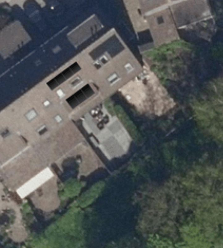

Beschikbare (dak)ruimte
Zuidoost dak (140 graden), er is niet veel ruimte door 2 dakramen en een dakkapel. Maar omdat het dakkapel een schuin dak heeft met dakpannen, kunnen er misschien ook hierop panelen geplaats worden.
Op bovenstaande foto zijn er 4 panelen getekend boven de dakramen en 3 op de dakkapel.
Het lijkt mij dat het noordwest dak niet veel zal opbrengen wegens pijpjes, dakkapel van de buren en ook niet veel plek heeft.

De satelliet foto is naar het noorden gericht, dus dak richting 110 graden? Ik zou zeker ook de andere kant van het dak vol leggen. De efficiëntie is natuurlijk wat minder maar je hebt als voordeel een meer gespreide opbrengst over de dag heen (beter wanneer saldering afgeschaft wordt), hogere totale productie en de omvormer hoeft naar verhouding kleiner te zijn dan met alleen maar panelen op het zuiden.
Heb zelf een soortgelijke situatie, spijt dat ik niet maximaal vol heb gelegd, dus maak deze fout niet!

@mathijshooi Bedankt, ik zal het overwegen. Waarschijnlijk kan ik op het NW dak 4/5 panelen boven de dakramen plaatsen en 2 panelen onder elk dakraam, zoals bij de overburen.
