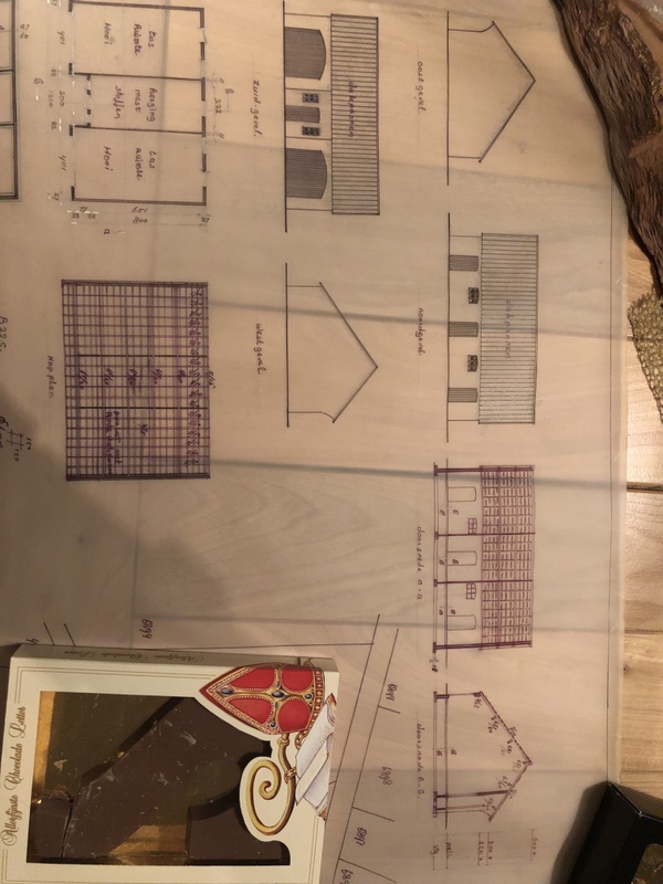

de originele tekeningen van de schuur en een foto van de binnenkant van de balken die er nu in de kap zitten.
Beschikbare (dak)ruimte
Volgens de tekening kom ik uit op een dak oppervlak van 12 meter bij 4.5 meter
hoe kan ik er zelf achter komen of het dak de extra belasting wel kan houden van ongeveer 20 zonnepanelen?

Of het dak het aan kan... Bouwkundige raadplegen?

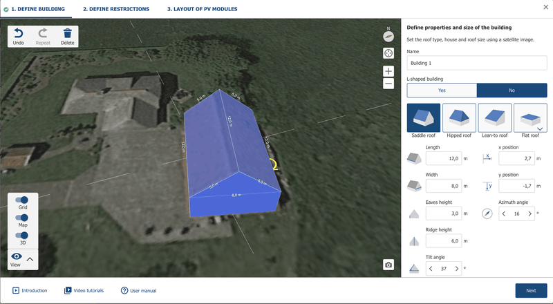

Ik ben in Sunny design proberen de schuur in te tekenen, maar hoe kan ik het midden van het dak verplaatsen zodat hij niet in het midden zit maar een stukje naar voren ?Afbeeldingslocatie: https://tweakers.net/i/ZS7ZO8R3OmiTyaFUhuNcBZ5NPIw=/800x/filters:strip_exif()/f/image/5kF4oQyBzyEZrl4QzJX8AQ98.png?f=fotoalbum_large

@gerhald Als je hem echt wil intekenen... Probeer dan niet het noord dak correct te tekenen. Als je hem smaller tekent krijg je het zuidelijk dakvlak goed.
Of als je heel graag het noord dak wil simuleren: 2 lessenaar daken rug aan rug...
(Er is een reden dat ik tekeningen meestal in SolarEdge doe, en dan 'handmatig' de richtingen in Sunny zet)
