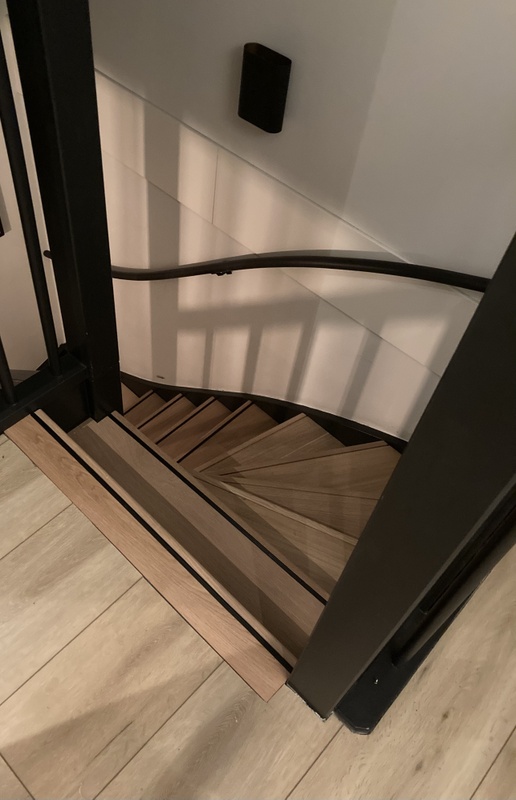

Ha klussers!
Ik ben ongeveer een jaar geleden in een nieuwbouwwoning gaan wonen. Onlangs de trap aangepakt, maar er is één ding waar ik me al sinds het begin aan erger en waar ik me eigenlijk steeds meer aan begin te storen: de houten platen waarmee de zijkant van de vloerkanaalplaten zijn afgetimmerd (zie foto)
Is het te doen hier iets fraaiers voor te verzinnen? Ik heb tot aan het plaatwerk behangen. Als ik de platen eraf haal komt er waarschijnlijk iets heel lelijks tevoorschijn.
Kan ik dit netjes afwerken met stuc? Of moet dit juist bereikbaar blijven en dat ze daarom vanuit de bouw? Iemand ervaring met hetzelfde dilemma?
Ik hoor het graag!

Plank er af halen en dan over de hele muur van boven tot beneden voorzien van een laagje fermacell oid. Dat afwerken met fix&finish en je hebt een rete strak muurtje. Onderaan (en misschien ook bovenaan) nog wel een klusje om dat netjes aan te laten sluiten aan op trapboom. En je muur komt 1cm naar binnen toe maar dat moet wel kunnen lijkt me.
Wel hopen dat de muurtjes netjes in elkaar verlengde liggen. Dat is wel eens niet zo en dat wordt ook verbloemt door zo'n plaat.

Plaat wegslopen, stucplaat erin?

Wat denk je van deze plaat, of - beter nog - een strakke hardhouten plaat in dezelfde kleur als de trap?

Staat niet heel hoog op mijn todo lijst, maar weghalen levert waarschijnlijk zoiets als de foto's van @Resdogg op. Moet je het daarna weer gaan afwerken op een manier die niet zichtbaar is. Ik heb er zelf over zitten denken om er iets van kleur tegen aan te doen, zodat je meer contrast krijgt. Of wellicht om er led-strips onder te monteren. In beide gevallen dus meer accent er op leggen in plaats van het te verbergen.

Je kan ook overwegen om tegen die hele wand een stuk hout te timmeren (als je dat doet dan wel even checken dat het brandveilig is). Op die manier is het weer overal glad tegen die wand aan.

Ja en nee. Gok dat het gewoon makkelijk was. Eventueel vangt het wat oneffenheden of ongelijkheden weg. Daar kom je pas achter als je het openbreekt. Als je het nu al behangen hebt, heb je kans dat straks om het gelijk te trekken je alles weer opnieuw moet doen.
Of je het dat waard vind...

Gezien de handvol aan verschillende lagen wordt stucwerk snel een scheurende brokkelende ellende, gok ik zo. Dan zou je er strak iets platters tegenaan moeten zetten en dan dat weer stucen.
Bedankt voor deze vraag @jtm_ , en die foto's @Resdogg overigens. Mijn huis heeft dit ook en ik vind het ook niet de fraaiste oplossing. Maar ik vind het niet lelijk genoeg om de hele handel weer open te laten trekken ;)
