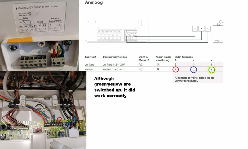

Beste tweakers,
Vandaag begon het kouder en kouder te worden in huis. Ik keek naar mijn tado (slimme thermostaat) en die gaf 3 graden verschil aan tussen de gewenste temperatuur en de actuele temperatuur.
Ik verwachte dat de ketel heet zou branden maar die gaf maar 35 graden aan en vervolgens ging hij uit.
Als ik de ketel uit doe en kort daarna terug aan doe dan warmt de ketel vrij snel tot 50°C, maar zakt vervolgens weer naar 35 en gaat weer uit.
Ondanks wat ik in de app doe, wilt het niet werken.
Warm water (niet tado gestuurd) werkt wel en radiatoren worden wel even beetje warm als ik de ketel terug aan doe.
Ik heb de hele tado configuratie helemaal opnieuw geïnstalleerd, maar dat maakte niks uit.
Ik heb de aansluitingen nagekeken en ontdekte wel dat 2 kabels omgedraaid waren, wat vreemd is want het werkte afgelopen maanden wel met die configuratie. Misschien maakt het niet uit, maar zou dit wel graag bevestigd willen.
Er zijn dus volgens mij 2 mogelijkheden.
1) De tado stuurt niet de juiste signalen naar de ketel.
2) de ketel heeft een defect waar hij geen indicatie van geeft en warmt maar heel klein beetje/kort op.
Het makkelijkste zou zijn dat ik de tado afkoppel en vervolgens de kabels tegen elkaar doe om te kijken of de brander het dan wel doet. Enkel weet ik niet hoe (ik heb 3 draadjes) en wil niks stuk maken.
Iemand een idee?

Afbeeldingslocatie: https://tweakers.net/i/qfLxzaWgjODAbvtneypRUx9Xf-A=/800x/filters:strip_icc():strip_exif()/f/image/4UDWidaoAxxEhLzuFnlteJdO.jpg?f=fotoalbum_large

Als ik de radio thermostaat ontkoppel, dan gaat de brander wel aan en wordt alles wel warm. Lijkt me dan toch een probleem van de tado of van pcb boiler.
