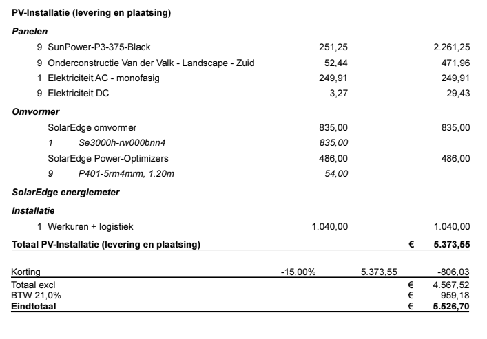

Ik heb me enigszins ingelezen en heb onlangs na een huisbezoek een offerte ontvangen. Goed verhaal, maar eentje die ik toch graag even wil toetsen bij de Tweakers hier. Zo raadde hij optimizers aan (vanwege wat schaduw door pijpjes op het dak), gaf hij (uiteraard) hoog op over de panelen en de door hun gegeven garantie (die uitzonderlijk zou zijn in vergelijking met de rest van de markt: 25 jaar op product, opbrengst en service).

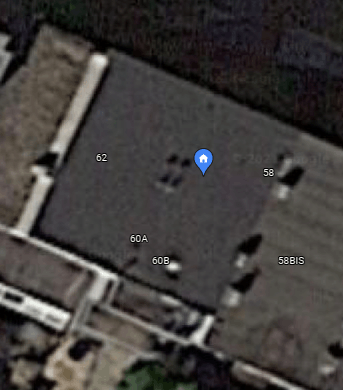

Beschikbare dakruimte
De installateur gaf aan dat er genoeg ruimte was voor 18 panelen van 1,16 x 1,69

Feitelijk geen (hoog plat dak) op wat kleine pijpjes na.

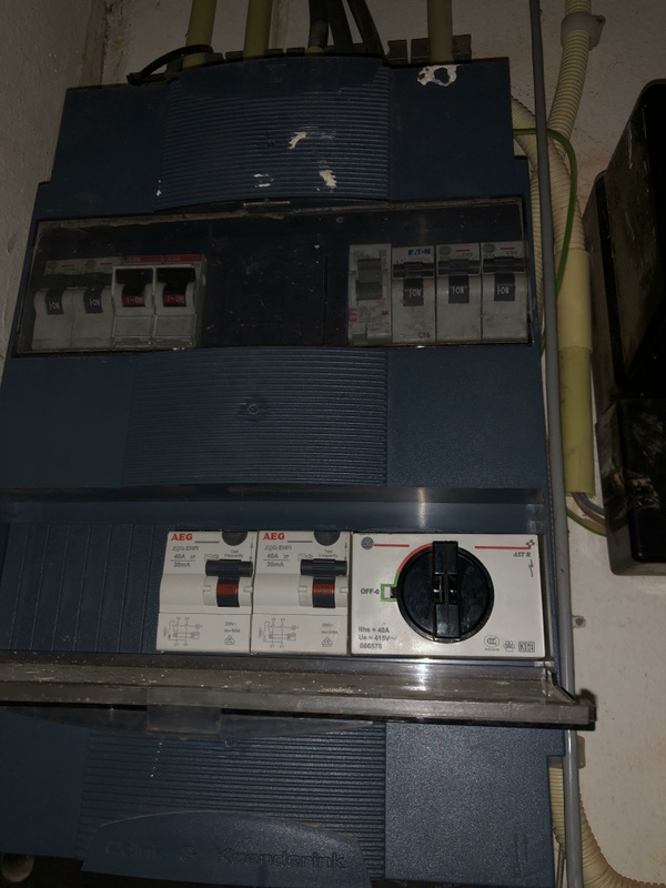

Huidige elektriciteitsaansluiting: zie foto

Reeds verkregen offertes: zie foto

Zoals gezegd ga ik met de VVE in gesprek over de mogelijkheden. Alleen mijn eigen deel volleggen lijkt mijzelf geen haalbare optie. Uitgaande van de genoemde offerte zou ik dan 6 panelen laten plaatsen met een opbrengst van ca. 1800 KwH. Neerleggen zoals de offerte (9 panelen, helft van het dak), levert me een overschot van 500 KwH op. Voor nu prima, maar bij aanschaf warmtepomp alweer te weinig. Volledig dak zou ca. 6000 KwH opleveren, genoeg voor de toekomst. De vraag is natuurlijk of de VVE eigenaar daarmee akkoord gaat en onder welke voorwaarden.

1. Is dit een prima offerte of kan het nog (flink) goedkoper? In het (verkoop)praatje gaf de man zelf al aan dat het goedkoper kan maar dat je dan inlevert op de kwaliteit en de garantie.
2. Wat is de slimme keuze qua aantal panelen? Offerte volgen en voor half dak gaan, of zoveel als mogelijk om klaar te zijn voor de toekomst. Waarbij dus ook de afspraken met de VVE gaan gelden (waarbij ik waarschijnlijk over een x aantal jaar een deel van de panelen zal moeten afstaan/verkopen aan de VVE).

Wat ze de afmetingen van jouw deel van het dak? Ik zou een keer zoveel leggen als kan... Bijleggen later is veel duurder dan nu.
Als er 6 in Zuid opstelling passen, is er kans dat er 9 W-O-W passen /\/ misschien jumbo panelen van bijna 500Wp
Sunpower is de crème de la crème. Op ongeveer alles. Helaas komt dat amper terug op opbrengst, maar wel in een hogere prijs. SolarEdge is ook een relatief kostbare optie, maar geeft maar een paar % winst bij harde nabije schaduw zoals ventilatie pijpjes. Voor wat er geboden wordt is het niet extreem verkeerd in prijs, maar het kan dus zeker een handje 100 voordeliger.
