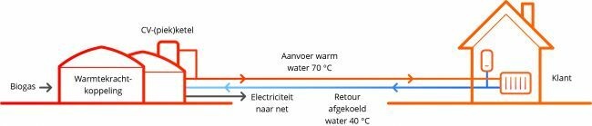

Schematische weergave van Ennatuurlijk:
Afbeeldingslocatie: https://tweakers.net/i/UraWfgI-YiMFfy6D4l-7g-j4_Wg=/full-fit-in/4920x3264/filters:max_bytes(3145728):no_upscale():strip_icc():fill(white):strip_exif()/f/image/UEDh2PSrxleRFiMkZlK6ZpPN.jpg?f=user_large
