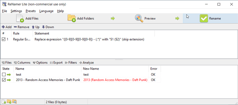

Ik heb Advanced Renamer zelf niet, maar ReNamer Lite kan dit met deze instellingen:
1. Settings > Filters > Add Folders as Files
2. Add Rule
Type = Regular Expression
Expression = ([0-9][0-9][0-9][0-9]) - (.*)
Replace = $1 ($2)
(in ReNamer moet je $ tekens gebruiken om te refereren naar een search string, ipv backslash die ik gebruikte in mijn vorige post)
3. Add Folders > selecteer je folders
Afbeeldingslocatie: https://tweakers.net/i/GfjY7YkSd886IaRXu71CQ83rGso=/800x/filters:strip_exif()/f/image/THbqqpn1PIXOtTcXIM9SMQcW.png?f=fotoalbum_large
  • MueR
  • Laatst online: 17:15
MueR
Admin Devschuur® & Discord
is niet lief
jeroenikke schreef op maandag 6 december 2021 @ 17:45:
Replace = $1 ($2)
Je bedoelt vast:
Expression = ([0-9]{4}) - (.*)
Replace = $2 ($1)
Anders krijg je precies de uitkomst verkeerdom ;)
