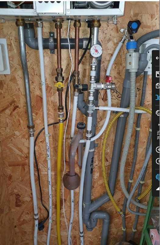

Goedemiddag!
Deze zomer heeft een aannemer een kleine dakopbouw op ons huis gebouwd. Daarbij is ook de CV-ketel verplaatst naar de dakopbouw. Nu kwam vorige week onze vaste CV-ketel-onderhoudsman voor de periodieke controle, en hij stelde het volgende vast:
rookgas is niet gebeugeld
cv leidingdiameter is te klein
gasleiding mantel ontbreekt
leidingen zijn niet gebeugeld
Hij stuurde bijgevoegde foto's mee. Nu is mijn vraag: zijn bovenstaande feiten ernstig? Moet ik mijn aannemer aansprakelijk stellen? De CV-ketel-onderhoudsman heeft het namelijk al over muren uitbreken etc.
Wij wonen zelf in het buitenland, en ik heb totaal geen verstand van dit soort zaken dus ik weet nu niet of dit in de categorie valt van "aannemer had het beter kunnen aanpakken, maar is nog acceptabel" of "alles moet eruit gesloopt worden en juridisch gedoe met aannemer.
Bedankt alvast!

Buiten dat het er beunachtig uit ziet vind ik dat dubbel stopcontact vlak naast de waterkraan wel het toppunt.
En volgens mij is de condens afvoer ook niet aangesloten.
Beugelen van rookgas afvoer is ook niet volgens de norm.

Wow, de condensafvoer is niet terug geplaatst. Dat gaat niet goed zodra je ketel aan staat en aan het stoken gaat.

Gevalletje firma Beun & De Haas ............... een echte installateur levert dit zo niet op aan de klant, echt niet!!
Aannemer aansprakelijk stellen voor dit installatie rommelwerk.

blackshelve schreef op maandag 6 december 2021 @ 18:08:
Volgens mij zijn die grijze buizen condensafvoer. Bovendien zou zijn CV monteur dat wel gemeld hebben.

Enige wat ik hier voor op te merken heb is dat de installateur een beetje haast had of lui was want die flexibele leidingen waren hier niet nodig geweest.

Het is nog wel te redden, maar er mag zeker ff een middag gespendeerd worden om dit veilig en netjes te krijgen imho.
Die condensafvoer loopt nu toch gewoon via de grijze PVC tot links onder de ketel? Dezelfde die ook de veiligheidsgroep afvoert.
Of bedoel je dat dat ding in zijn geheel niet terug is geplaatst in de ketel?

CurlyMo schreef op dinsdag 7 december 2021 @ 10:06:
Een installateur van geas had dat ding een keer vergeten om bij mijn remeha avanta ketel terug te stoppen. Vervolg een dikke stroom water dat van de onderkant van de ketel naar beneden stroomde wanneer de ketel aan het stoken was.

Loopt die gasleiding (zonder mantel) nog ergens doorheen (vloer, wand o.i.d.)?

Hartelijk dank voor de vele antwoorden, hiermee ben ik erg geholpen! Ik ga allereerst de constateringen doorgeven aan de aannemer, en vragen om een oplossing, en dan zien we vanaf daar wel verder.
Over de condensafvoer: de foto's zijn genomen tijdens het onderhoud aan de CV-ketel, dus ik denk dat daarom die niet is aangesloten.
En ja, de gasleiding loopt nu zonder mantel door een vloer en een wand, vandaar dat de installateur het meteen had over uitbreken etc, en ik een beetje een hartverzakking kreeg.

MSLeuv schreef op maandag 6 december 2021 @ 14:14:
Belangrijke clou dat dit niet netjes is gedaan is toch wel dat de zgn. stormbeugel van de rookgasafvoer mist. Bij een storm uit de categorie 'eens per jaar' kán het gebeuren dat je dakdoorvoer een knauw krijgt, juist dan wil je die afvoer aan de binnenzijde goed vast hebben zitten, zeker als de afstand tot dak best flink is.
Dus op dat punt is de installateur sowieso af.
Bij foto #2, meest linker leiding onder de ketel. Waarom zou je daar van koper naar flex, dan met een koppeling nog een keer naar flex gaan? Zonder beugels? Dit riekt inderdaad naar prutswerk.
Tip: Vraag nog foto's van de dakdoorvoer aan de buitenkant. Die bestaat (bij zadeldak) uit oa een plaat die in plaats van een dakpan komt en een soort deksel die maar op één manier goed geplaatst kan worden, om zo inregenen te voorkomen. Kluslui uit deze categorie maken daar nog wel eens een potje van, met kans op inregenen.

Het punt vanuit de installateur is dat na het aanraken van de ketel hij verantwoordelijk is voor de installatie zeker met de nieuwe CO vakmanschap keuring.
Het nieuwe beugelen (wat al een aantal jaar bestaat) hoor je je gewoon aan te houden.
Hier niet het geval dus afkeur.
CV diameter is idd te klein, dit kan flow storing geven en is niet goed voor het rendement van de ketel.
Als de gasleiding in de wand of vloer lekt, kan er gas ophopen en gevaarlijke situatie ontstaan, vandaar de mantel wat ook gewoon in de norm voorgeschreven is.
Laat de aannemer het maar opknappen, en daarna een inspectie laten doet door het onderhoudsbedrijf of het dan wel aan de normen voldoet.

MSLeuv schreef op dinsdag 7 december 2021 @ 11:00:
ja een gasleiding moet met mantel worden aangeledt. ik kan het niet anders voor je maken.
ik hoop dat er een eenvoudigere oplossing mogenlijk is zoals een stukje opbouw
en aleen een nieuwe leiding onder de vloer. dan kan de want dicht blijven zeg maar.
het stuk in de wandt gewoon afkoppelen. nu weet ik niet of dit mogenlijk is. (en of je dit wilt)

Als je wil weten hoe je dit kunt beoordelen: BRL 6000-25 is je zoekterm.

Een stopcontact zonder bescherming direct naast een waterkraan kan echt niet.
Zijn het 16x2 (12mm interne diameter) cv-leidingen? Dat lijkt mij weinig, maar ik lees niets over het benodige vermogen/flow.
Tweede van links (sww?); is dat gebeugeld met spijkertje? Dat lijkt mij niet dat dat zo hoort, omdat er alsnog veel speling in kan komen.

Ronnie, veiligheid is subjectief en interpretatie onderhevig. Norm niet, de installatie voldoet niet aan de norm dus moet het hersteld worden door de plaatser. Doet hij dit niet dan mag hij aansprakelijk gesteld worden (mits het allemaal wit is uitgevoerd natuurlijk)

Gevalletje aannemer die zelf wel een paar leidingen trekt en aansluit en geen idee heeft over regelgeving, diameters of gehinderd door enige kunde 8)7
Als het gevaarlijk zou zijn zal de installateur wel de stekker eruit laten en de gaskraan dicht en dit melden.
Gasleiding hoort in de muur en bij doorvoeren voorzien te zijn van mantelbuis. Rookgas afvoer moet gebeugeld worden.
Dat de cv en waterleidingen er niet uitzien zal geen gevaar opleveren, of het lekker werkt is een ander verhaal. Overigens is de gasketelwet nog niet van kracht want die is weer uitgesteld. :'(

Mijn inziens heeft hij geen gasknelkoppelingen gebruikt. Een verboden toestand.

roel_willems schreef op dinsdag 15 februari 2022 @ 21:06:
Hoe kan je zien dat het geen knelkoppelingen voor gas zijn?

edsandje schreef op woensdag 16 februari 2022 @ 21:53:
Gaskoppelingen voor uponor/Henco en ander leidingen zijn te herkennen aan een hele ring.

korsr100 schreef op woensdag 16 februari 2022 @ 23:31:
Ik zie één schroefbus perskoppeling met een gele ring.
Daar zit een puntstuk naar knel.
Ik begrijp niet wat daar mis mee is. (buiten alle andere genoemde zaken)

Qua veiligheid liken mij de volgende zaken zeer belangrijk:
- Gasleidingen en koppelingen mogen niet gaan lekken.
- Afvoerbuis boven moet 100% licht/gasdicht zijn ivm koolmonoxide. Er mag ook geen staand water of condens in blijven staan.
- Waterlekkage icm electriciteit is zeer gevaarlijk.
- De leidingen zitten vast met knelkoppelingen maar de leidingen zijn moet gebeugeld, waardoor ze door warmtewerking kunnen gaan lekken. Hier heeft de monteur ook gewoon knelkoppelingen gebruikt voor de gasleiding, maar deze moet dan wel echt dicht zijn (controleren met zeep ruiken of er iets van een gaslicht hangt)
