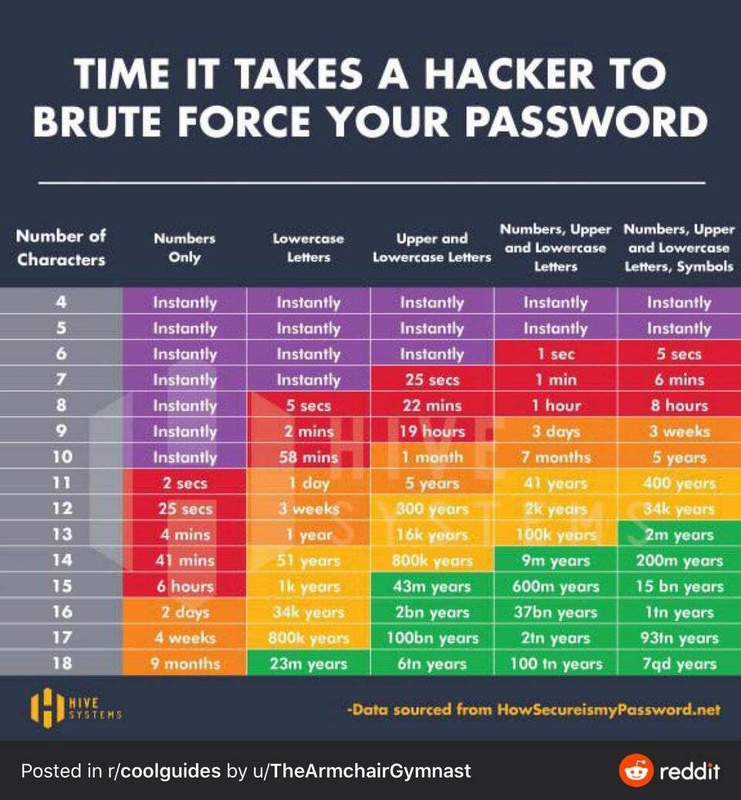

Lengte maakt altijd uit, complexiteit kan uitmaken, maar hangt er ook vanaf hoe er ge-bruteforced wordt.
Valt me mee/tegen (?) dat nog niemand dit soort overzichten heeft gedeeld:
Afbeeldingslocatie: https://tweakers.net/i/znTp4BqOBVi4QVwEcO_5vS_VSPU=/x800/filters:strip_icc():strip_exif()/f/image/erqdiux35kV2yWWrbHmMfnxT.jpg?f=fotoalbum_large
Is vast niet 100% waterdicht, maar geeft een indicatie/stof tot discussie :P
The devil is in the details.

Hahn schreef op maandag 6 december 2021 @ 14:33:
Nuttig. Wel de vraag hoelang zoiets stand houdt met steeds snellere computers en software. Uit welk jaar is dit? Ik hoop niet uit 1985.

Pluisje_AMD schreef op maandag 6 december 2021 @ 14:50:
Ach, zelfs al zou het 1000 keer sneller kunnen, als je een simpel wachtwoord hebt (dus alleen letters) van 16 karakters, dan zou het van 34000 jaar naar 34 jaar gaan om te kraken. Nog steeds nagenoeg onmogelijk.
En 1000 keer sneller is op het moment niet iets dat ik verwacht mee te maken op korte termijn :P
[ Voor 9% gewijzigd door TERW_DAN op 06-12-2021 15:09 ]
