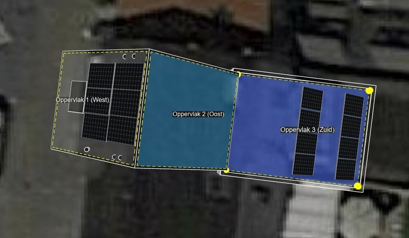

Wegens interesse in zonnepanelen wat aan het rondkijken en vragen geweest.
Eerst een installateur gehad die niet de moeite deed om op het dak te kijken en een veel te dure offerte aanleverde, ondertussen een aantal andere zaken bekeken en er blijven 2 offertes wat hangen die ik even zou willen bespreken.
Hebben ook bekeken of een batterij nuttig kan zijn - terugverdienen is geschat op ongeveer 10j. dus gaan we voorlopig niet doen.
Foto's
Foto bovenaanzicht woning - noorden is bovenaan.
Zelf even ingetekend, zou zo iets moeten zijn vermoed ik->
(geen legplan van mogelijke leverancier gekregen)
Afbeeldingslocatie: https://tweakers.net/i/15OVWifxynggd-c2nDnX3EETY28=/800x/filters:strip_icc():strip_exif()/f/image/dQ2UU268z7onc2I5PARzgPLS.jpg?f=fotoalbum_large
(heel misschien passen er net 3 naast elkaar en 2 boven elkaar boven de Velux - maakt het iets mooier)
Richting van de panelen op het plat dak ook aangepast ->
Afbeeldingslocatie: https://tweakers.net/i/J4gvdF7G-wGfGVYObjiUJza4veI=/full-fit-in/4920x3264/filters:max_bytes(3145728):no_upscale():strip_icc():fill(white):strip_exif()/f/image/GCNj8oVwuix9M4WjJPeAmcDK.jpg?f=user_large
Afbeeldingslocatie: https://tweakers.net/i/L7oEdTXCdUkQXsKAVuXmFJ8oqIo=/800x/filters:strip_icc():strip_exif()/f/image/rgzEvAXt76F89320AIMth27l.jpg?f=fotoalbum_large
Beschikbare (dak)ruimte
Schuin dak voorkant woning ongeveer net op het westen. Hellingshoek me onbekend .
breedte ongeveer 4.5m - 'hoogte' boven de Velux ongeveer 3,5m.
Schuin dak achterkant woning, dan weer richting oosten. Zelfde oppervlakte dan voorkant.
En dan een stuk plat dak achteraan (de uitbouw), 'richting' oosten maar passen dus evengoed panelen richting zuiden op. Breedte 5,5m, beschikbare lengte ook een 5m. Hier zou ik de panelen zo ver mogelijk van de woning willen plaatsen, omdat de zon ook rond de woning draait en het plat dak dus in de (late) namiddag volledig in de schaduw komt te liggen.

Een aantal 'grote' vragen die ik heb, los van de details van de offertes en alle verschillende merken.
- Ga ik niet te veel aftoppen moesten alle panelen samen zon krijgen -> Zou moeten meevallen lijkt me, gezien de zon draait voorbij de woning.
- Ligging van de panelen, kies ik voor Oost-West, plaats ik dan panelen op het plat dak of beide kanten schuin dak? Of kies ik toch voor legrichting zuiden op het plat dak? Panelen brengen dan iets later op maar mogelijks iets meer, dat is misschien handig moest er ooit een batterij komen?
- Is dit toekomstgericht genoeg? Wat als ik panelen wil bijplaatsen op plat/schuin dak (het dak waar dan nog niets ligt)? Dit om eventueel een batterij en/of extra spreiding over de dag te voorzien?

@sonina Je schrijft een en ander lastig op... De €/Wp is denk ik zonder rekening te houden met premie?
Dan zijn die prijzen best goed voor SunPower panelen.
De Huawei 3 fase zou ik niet doen met 6 panelen in een string. 200V opstartspanning zit te dicht bij de spanning die deze SunPower's met zijn 6-en maken.
Panelen op plat dak zou ik zuid leggen, geeft meer opbrengst als op oost. Ze gaan doorgaans maar op 10 a 13 graden liggen dus veel extra opbrengstspreiding ga je niet krijgen.

Prijs €/WP is inderdaad via de Excl. BTW prijs. Premie zou dezelfde moeten zijn.
Ik vreesde zelf eigenlijk ook wat voor moeite met slechts 6 panelen - ga dat eens vragen aan de leverancier.
Misschien bekijken om dan 8/8 te leggen, zeker omdat die 6 waarschijnlijk een klein beetje schaduw zullen vangen van dat afvoerpijpje.

@sonina Ik ken de details van beprijzing niet in België ... daar kan wellicht iemand anders mee helpen...
Maar kan me voorstellen dat het gunstiger is om meeropbrengst te hebben. Dat geeft meer direct-eigen verbruik - minder her-import van eerdere productie dus. Daarnaast kun je dan tot later in het jaar gunstig werken met batterij t.z.t. (Wat bij jullie in België een hoop dichterbij is als bij ons in Nederland)
