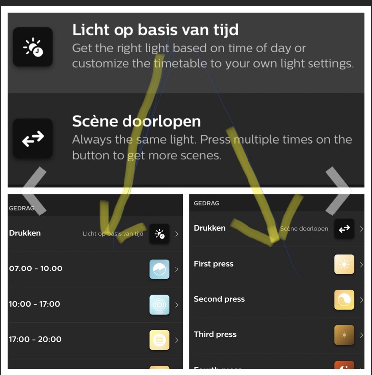

Is het gelukt om verschillende scènes op te roepen o.b.v. tijd?
Ik wil dit ook graag toepassen op onze slaap/badkamer, zodat na het bedienen van de schakelaarmodule tussen bijvoorbeeld 00:00 en 6:00 alleen de ledstrip minimaal gaat branden om het toilet te kunnen zien en 6:00 en 0:00 de gehele ruimte verlicht wordt.
Ik heb deze functie wel kunnen vinden in reviews van de “smart knop” Maar deze functie lijkt te ontbreken op de schakelaarmodule? Of heb je dit via andere app’s/domotica software gerealiseerd?
Bij die smart knop zou het er zo uit moeten zien:Afbeeldingslocatie: https://tweakers.net/i/16i_1o_qTKGx4hCBRemZqRJOzyk=/full-fit-in/4920x3264/filters:max_bytes(3145728):no_upscale():strip_icc():fill(white):strip_exif()/f/image/Vr8RjbFsrj5vbTKxyy7yfICk.jpg?f=user_large

Nelus072 schreef op zondag 13 februari 2022 @ 11:52:
Bij die smart knop zou het er zo uit moeten zien:[Afbeelding]
Op dit moment heb ik het nog vrij houtje touwtje opgelost. De schakelaars zijn ingesteld om de laatste "stand" weer te activeren als ze worden ingedrukt. Wat ik nu heb gedaan is een timer gezet die om 18:30 een scene start die het licht dimt, dan gaat dus wel je licht aan. Maar daarna dus een timer die het licht om 18:31 weer uitschakeld. Als je na die tijd dus de wandschakelaars gebruikt is het licht gedimt. 's morgens doe ik hetzelfde voor de overdag scene.
Andere oplossing is geloof ik een bewegings sensor erbij gebruiken. Ik meen dat je die wel zo kan instellen dat er na een bepaald tijdstip een bepaalde scene gestart wordt als hij getiggerd wordt. Maarja, dan ben je weer 30 euro verder.
Eigenlijk wil ik dit nog gaan proberen: https://old.reddit.com/r/...switch/fn3z0o8/?context=3
Dit is een post die uitlegt hoe je een scene kan schrijven die niet je licht inschakeld wanneer deze geactiveerd wordt, en deze via de Hue API naar je hub sturen. Dat kan dus niet via de app.
Nog geen tijd voor gehad om in te verdiepen en mijn huidige oplossing werkt wel ok.
