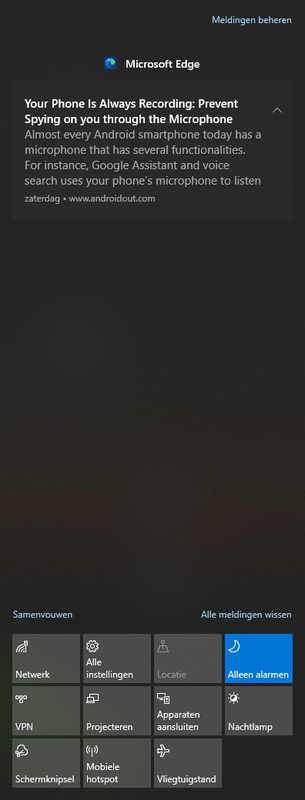

Vandaag mijn PC met Windows 10 Pro opgestart zoals altijd en ineens bij de meldingen aan de rechterkant onderstaande pop-up:
Afbeeldingslocatie: https://tweakers.net/i/YArFZwk3-uxGIpR1tAu7s7CU2TQ=/x800/filters:strip_exif()/f/image/GwDxT6S2dt81iMSEfPhJ5N4E.png?f=fotoalbum_large
Als ik op de betreffende mededeling klik kom ik op onderstaande site:
https://news-androidout-c...um=push&utm_campaign=news
Mijn vraag is nu: Is dit specifiek voor mijn computer of hebben anderen deze mededeling ook gezien?
Ik heb overigens wel een Facebook bericht geplaatst met dezelfde strekking, dus ik heb het vermoeden dat de mededeling verschijnt omdat ikzelf ergens op een website notificaties heb aangevinkt (wat niet/nooit mijn bedoeling was/is)
Om er zeker van te zijn wat de oorzaak van de mededeling is bij deze mijn vraag.

Je hebt op de vraag van de website androidout.com "OK" gezegd op de vraag of deze site je popups mocht tonen, en nu toont hij je popups.
De melding ziet er zo uit: Afbeeldingslocatie: https://tweakers.net/i/g5cQCx2mWgWWvthgMkR5d7S13zU=/full-fit-in/4000x4000/filters:no_upscale():fill(white):strip_exif()/f/image/kTfLwvhaHxPep6Q12V402BLc.png?f=user_large
In edge settings kun je notifications per site toestaan/blokkeren. Snelle manier om daar te komen is deze URL:
edge://settings/content/notifications

lijkt mij een site notificatie via edge:
https://www.kaspersky.nl/...wser-notifications/24114/
  • sypie
Die notificatie komt van de website die onderaan die melding staat. Kennelijk heb je die toestemming gegeven om notificaties te geven via de browser.
Hier nog een handige how-to om die uit te zetten: https://www.windowscentra...fications-edge-windows-10

Ik heb even in mijn Edge instellingen gekeken en daar staat idd dat ik aan www.androidout.com toestemming heb gegeven voor dit soort notificaties. Topic kan gesloten. Bedankt voor de replies.
Ik geef normaal gesproken nooit toestemming (vandaar de schrik), maar heb waarschijnlijk toen per ongeluk op Allow/Toestaan gedrukt. En dat juist/toevallig bij een site waarmee ik het eens was/ben wat betreft privacy schending! ;) Ik heb de betreffende site machtiging weer gereset uiteraard.
