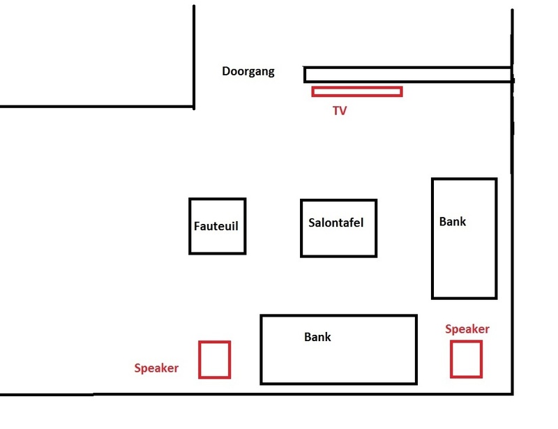

Beste Tweakers,
In verband met het aanpassen van de opstelling van de meubels in de woonkamer kom er niet uit met de geluidssetup.
Huidige situatie: 55" TV, 5.1 receiver, 2 vloerstaanders al front en een centerspeaker.
In de nieuwe situatie komt er een kleinere tv (43") en heb geen plaats meer voor speakers naast de tv. Ik heb alleen ruimte onder de TV. Ik kan de fronts wel plaatsen als surround speakers, deze wil ik dan tevens gebruiken voor stereo muziek.
Ik zoek eigenlijk een passieve soundbar welke ik 3-kanaals kan aansluiten (front links/center/front rechts) met een maximale breedte van 96cm. Deze zijn echter niet te koop(?).
Wat is je budget?
Max.1000euro, liefst minder.
Ik wil het apparaat gaan gebruiken om ......
Geluid afspelen van TV/Netflix/gameconsole/streaming audio
Wat heb je zelf al gevonden?
Een passieve soundbar, deze zijn echter allemaal te groot. Of een actieve soundbar, maar daar ben ik geen voorstander van. Ik wil namelijk mijn receiver i.v.m. vloerstaanders welke ik voor surround en stereo wil blijven behouden
Welke vragen heb je hier nog over?
Moet ik echt voor een actieve soundbar gaan? Zo ja, welke?
De maximale breedte is echt 96cm (mag ook smaller). Ik wil in ieder geen verplichte app-bediening oid.
Alvast bedankt voor het meedenken! :)
Edit: even een schets van de opstelling bijgevoegd.Afbeeldingslocatie: https://tweakers.net/i/jfljVcXTmrxwqt44xM0s1bfgZoI=/800x/filters:strip_icc():strip_exif()/f/image/seAuitZLqPj5YXqFT1QaqnVe.jpg?f=fotoalbum_large

Je toverwoord is LCR speaker. Sennheiser heeft ze, Dali ook iirc. Zijn vast nog meer merken. Meen dat @FeaR daar een tijdje terug ook iets over riep :)

123RR schreef op zondag 5 december 2021 @ 11:59:
Kun je wel zoiets vinden met 3 aansluitingen?
Monitor Audio SB-3, ook wel passieve sound bar genoemd. Ze zijn er wel maar het aanbod is niet groot.

123RR schreef op zondag 5 december 2021 @ 12:54:
Zoiets zoek ik dus, maar dan maximaal 96cm breed. Deze is 130cm breed, zijn kleinere broertje is 112cm breed.
Ik gok dat dit het niet gaat worden. Allereerst omdat het aanbod van dit soort product al niet groot is. De maximale 96 centimeter is ook niet extreem breed. Dat matcht niet meer met de breedte van de gemiddelde 55" TV van tegenwoordig. Als laatste de verkrijgbaarheid, als ik dit soort producten al tegenkom is het veelal op buitenlandse sites (verzending, import, BTW) en zijn ze veelal niet op voorraad.
Enige model is de KEF HTF8003 die op 96 centimeter zit maar voorraad zie ik nergens.

Wellicht kun je inbouwluidsprekers overwegen? Eentje op de hoek bij de doorgang en eentje in de lege hoek?

dmantione schreef op zondag 5 december 2021 @ 13:40:
Helemaal niet aan gedacht, mogelijk kan ik hierin de oplossing vinden. De tv komt namelijk tegen een nog te realiseren halfhoog wandje.

123RR schreef op zondag 5 december 2021 @ 14:24:
Het hoeven ook niet per se in wall speakers te zijn lijkt me, er zijn ook on wall modellen. Geeft je weer iets meer mogelijkheden.

Waarom zou je je bank en tv niet gewoon omdraaien? Hoef je ook geen muurtje neer te zetten of een kleinere tv aan te schaffen. Je vloerstaanders degraderen tot surrounds is ook eeuwig zonde als je het mij vraagt.
