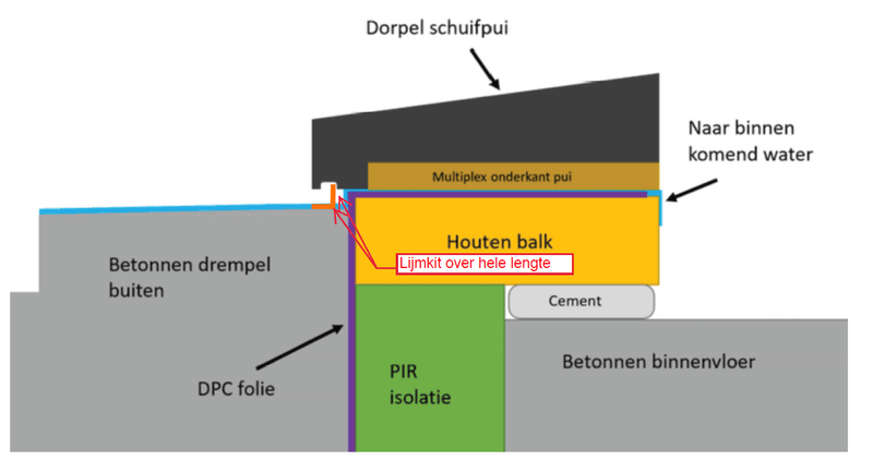

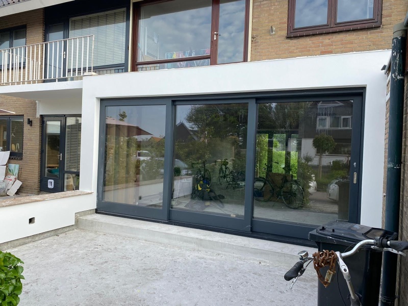

Wij hebben blijvend last van optrekkend vocht bij de nieuw geplaatste schuifpui bij flinke regenval. Dit komt zeer waarschijnlijk doordat de dorpel onvoldoende hoogte heeft ten opzichte van de geplaatste betonnen drempel voor de schuifpui (zie afbeeldingen voor de situatie en een doorsnede van het probleemgebied).
Afbeeldingslocatie: https://tweakers.net/i/F7yxxw74MRDM7mhvXwPKGuiVkU0=/800x/filters:strip_icc():strip_exif()/f/image/LQvyNIC7QqLJ9opmRUZyiEEi.jpg?f=fotoalbum_large
Afbeeldingslocatie: https://tweakers.net/i/UR0g5GDRH1pV86mlw3x-7FPbXaY=/x800/filters:strip_icc():strip_exif()/f/image/lP78KKu3mdTKfUejmqcKJBp4.jpg?f=fotoalbum_large
Afbeeldingslocatie: https://tweakers.net/i/kV9v6XV_Ia4pY_9GcFDun1iy7rc=/800x/filters:strip_exif()/f/image/gMeLvGnZYWdA4memiMe0EHAK.png?f=fotoalbum_large
Het probleem is waarschijnlijk een combinatie van een te beperkt afschot van de betonnen drempel en een te kleine opstaande rand van de DPC folie, waardoor bij een flinke regenbui de onderste houten balk zichtbaar nat wordt aan de binnenzijde.
Het ontbreken van het afschot was al direct een discussiepunt. De drempel met afschot was uiteraard afgesproken, de aannemer heeft het doorgegeven aan de betonwerkers, maar die zijn te vroeg richting huis vertrokken waarbij het afschot na uitharden uiteindelijk niet aanwezig was. Er is enig herstel uitgevoerd door er een deel vanaf te schuren, maar naast en onder de dorpel kan er natuurlijk niet geschuurd worden. Druipwater van de dorpel loopt daarom nog steeds maar langzaam weg. Plasvorming ontstaat er niet, maar er ontstaat wel een dunne film water, wat dus gaat optrekken.
De aannemer is uiteraard verantwoordelijk voor deze situatie, maar helaas waren wij door een reeks aan missers in de bouw het vertrouwen verloren, is het afgerond met een financiele schikking en het contact inmiddels verbroken. Nu ben ik dus zelf op zoek naar de een geschikte en duurzame oplossing om dit probleem voor eens en altijd te verhelpen.
Het terras en de drempel worden aankomend lente/zomer seizoen voorzien van een duurzame PMMA coating, waarbij bepaalde details en opstanden ook ingewerkt kunnen worden. Ik denk alleen dat inwerken zonder voorbereiding van een geschikte opstand het probleem niet verholpen gaat worden, want de kier tussen het DPC en de dorpel zal blijven bestaan.
De ruimte tussen de betonnen opstap en de onderzijde van de dorpel is ongeveer 15 tot 20 mm, dus de ruimte voor aanpassingen zijn beperkt. De kier tussen het DPC en de kunststeen dorpel afdichten zal hierdoor ook maar lastig gaan, maar ik vraag mij ook af of dit het gewenste effect heeft. De DTS onderdorpel kan zich flink uitzetten als de zon erop staat, dus de kans op scheuren/losbreken van deze afdichting is een risico. Ik denk wel dat het inwerken van deze naad met liquid rubber een effect kan hebben om de afdichting enigszins te verbeteren.
Op dit moment heb ik als oplossing het volgende bedacht (zie ook onderstaand figuur met de aanpassingen). Eerst dicht ik zorgvuldig de kier af met liquid rubber in meerdere lagen, aangegeven met de rode rand. Vervolgens breng ik een RVS staf (lichtblauw) aan in de lip van de onderdorpel, welke ik eventueel vast kan kitten met een geschikt middel (oranje). De ruimte onder deze staf kan ik vervolgens uitvullen met een geschikt middel (cement? Epoxy mortel? Een soort chemisch anker?).
Afbeeldingslocatie: https://tweakers.net/i/14nfLuHXe62UtXcsQowCEzUwOYI=/800x/filters:strip_exif()/f/image/luXaOyrsAP9nru1gEH1yUX7K.png?f=fotoalbum_large
In het ideale geval zou er ook een dun afschot gesmeerd kunnen worden op de drempel met een geschikt middel (bruinrood in het figuur), maar het probleem blijft dat dit middel niet over de gehele breedte uitgesmeerd kan worden. Het middel moet dus ophouden op de drempel zelf, waardoor producten op basis van cement volgens mij eigenlijk niet kunnen (minimale filmdikte van een paar mm). Dit totale pakket kan dan vervolgens ingewerkt worden met de PMMA coating (aangegeven in paars).
De andere optie is het deels of volledig verwijderen van de betonnen drempel en deze opnieuw storten. Uiteraard probeer ik dit te voorkomen, maar zou een optie kunnen zijn als er echt geen andere mogelijkheid is.
Graag hoor ik jullie bevindingen en ideeën hierover om dit probleem voor eens en altijd op te lossen.

Als dit daadwerkelijk het probleem is, zou het invrezen van een drain met afvoer naar links of rechts, niet kunnen helpen?
  • sypie
Als ik je doorsnede zo ziet zou mijn idee zijn om eerst eens de optie van het liquid rubber te proberen. Dat is de enige manier waardoor het water naar binnen komt. Als je die kunt afsluiten én als het onderliggende folie waterdicht is zou het doorsijpelen van het water moeten stoppen.
Weet je ook zeker dat het water niet van bovenaf, bijvoorbeeld langs de zijkanten van je kozijn, naar beneden komt? Soms is de afdichting tussen kozijn en muur ook niet goed. Omdat water lekker naar beneden sijpelt is het soms lastig om de ware lekkage te achterhalen.

Rukapul schreef op zondag 5 december 2021 @ 11:55:
In dat geval haal ik de drempel liever weg en bouw ik hem opnieuw op met een voldoende afschot, maar bedankt voor het meedenken!
  • frennek
  • Laatst online: 02-12-2025
sypie schreef op zondag 5 december 2021 @ 12:27:
Ik weet ondertussen heel zeker dat het water niet van bovenaf komt. Ik heb uitgebreid getest met de tuinsproeier om alle mogelijk kieren te testen en te onderzoeken. Alleen water op de drempel met een waterslang tijdens droog weer zorgt voor deze lekkage.
Ik denk ook dat liquid rubber op deze plek een oplossing kan bieden, maar als enige oplossing zie ik niet helemaal zitten. Zoals gezegd zet de kunststof onderdorpel behoorlijk uit als de zon erop staat t.o.v. de omringende constructie (bijna een centimeter), wat uiteindelijk tot losscheuren van een afdichting kan veroorzaken.
Nu is het wel plan om de onderdorpel steviger te fixeren zodat deze uitzetting in toom wordt gehouden, dit is nog een ander probleem wat hier los van staat.

je foto en je detail verschillen ook van elkaar, op de foto loopt het multiplex door tot de voorkant van het kozijn. en is er helemaal geen waterhol.
ik zou toch overwegen om ze in gebreken te stellen en onder begeleiding van een kundig iemand het laten herstellen, het is gewoon een prut detail. en met kit etc kom je vast wel ergens, maar het blijft prut, maar dan prut met kit.

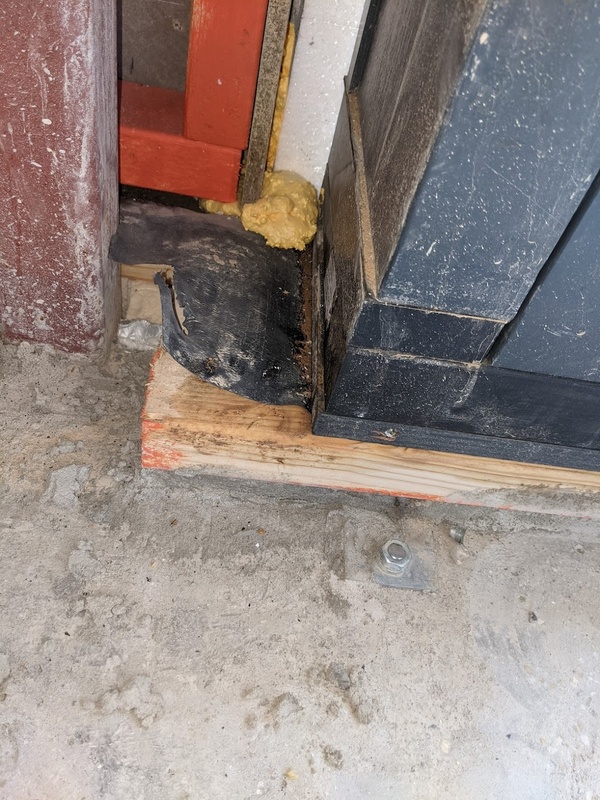

Misschien geeft deze foto een beter beeld van het detail, waarin te zien is dat de multiplex plaat eerder ophoud.
Afbeeldingslocatie: https://tweakers.net/i/M_LyBRPs5wStn8pevq8FnjjeI90=/800x/filters:strip_icc():strip_exif()/f/image/kJF7UJQ6D3ePMLlZDULlOIG6.jpg?f=fotoalbum_large
Hierin is duidelijk te zien dat de steunbalk met DPC verder doorloopt dan de multiplex plaat en dat de kunststof dorpel over/om het multiplex heen steekt.

frennek schreef op zondag 5 december 2021 @ 12:55:
ah we keken van binnen :+
hoeveel ruimte heb je tussenbeton en ondeerkant dorpel, en hoe diep is het waterhol?

Die rechtopstaande multiplex plaat lijkt ook nat aan de onderkant. Zeker dat je lekkage onder de dorpel weg komt? Is het over de volle breedte?
Ik zou er eerst eens goed met de stofzuiger langs gaan zodat alle vuil en water weg is, en dan weer kijken.
Als je slagregen en wind hebt, kan het water wel naar binnen worden gestuwd.
Correct, onderzijde multiplex wordt nat, want die staat direct op het DPC. Het water 'kruipt' dus tussen het DPC en deze multiplex onderplaat. Ik kan moeilijk oordelen of dit over de gehele breedte is, want niet overal komt het water steeds tot aan binnen. In de gefotografeerde hoek wordt het wel altijd nat, maar ik vermoed dat het probleem speelt over de hele lengte van de pui.
Vuil zit er niet tussen dorpel en de betonnen drempel, deze is schoon.

twain4me schreef op zondag 5 december 2021 @ 13:04:
De ruimte tussen het beton en de onderzijde dorpel is ongeveer 15 mm over de gehele lengte. Het waterhol is gok ik ongeveer 6mm diep.
