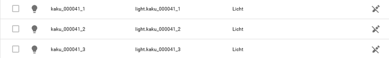

Inmiddels zijn de apparaten gevonden.
Ze staan in Entiteiten, onder Instellingen -> Apparaten en Diensten
Afbeeldingslocatie: https://tweakers.net/i/3IIkL9bVkN5jvx_xHbPe2j5qv60=/800x/filters:strip_exif()/f/image/26cr6CjfpHhxWNhSs8dcqbMl.png?f=fotoalbum_large
Samen met een boel andere devices die ik niet ken, waarschijnlijk RFLink apparaten van de buren? >:)
_______________

RFLINK werkte met de instellingen zoals hiervoor vermeld perfect. Alleen na restart HA raak ik mijn lampoen kwijt. Er komt een oranje uitroepteken in al mijn lampen. Als ik erop klik krijg ik deze melding te zien.
"Deze entiteit is niet meer beschikbaar vanuit de rflink integratie. Wanneer de entiteit niet meer in gebruik is, kan deze vanuit de instellingen verwijderd worden."
Nu het vreemde. Als ik de lamp aan en uitzet met een klikaanklikuit afstandsbediening werkt de lamp met aan en uitzetten vanuit HA weer. Alleen bij een reboot raak ik de lamp ook weer kwijt en moet ik dit opnieuw doen.
Iemand hier nog een idee voor.

bikkel123 schreef op zaterdag 3 januari 2026 @ 15:37:
Dan nog een vraag. Ik gebruik nu RFLINK voor de kaku schakelaars. Is er misschien nog een ander apparaat te koppelen aan HA dat ik die KaKu van mee kan bedienen die zeker goed werkt.
1e hit op google: Je moet de lampen handmatig toevoegen in de yaml: https://community.home-as...lly-in-real-life/620830/5
Heb je dat al geprobeerd?
  • bikkel123
  • Laatst online: 20-11 22:29
Ja inderdaad. Dat is de oplossing. Wel even een gedoe met andere kaku toe te voegen. Op een of andere manier zie je nieuwe devices niet terug en moet je beetje rommelen met de namen die je al wel had. Ook de afstanden in yaml is even gedoe. Maar het werkt. Top bedankt
