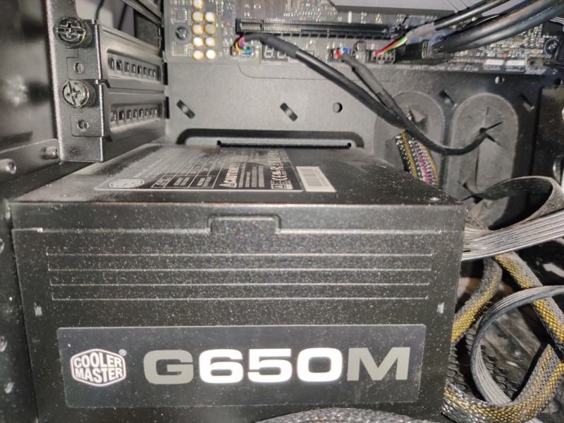

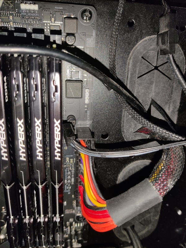

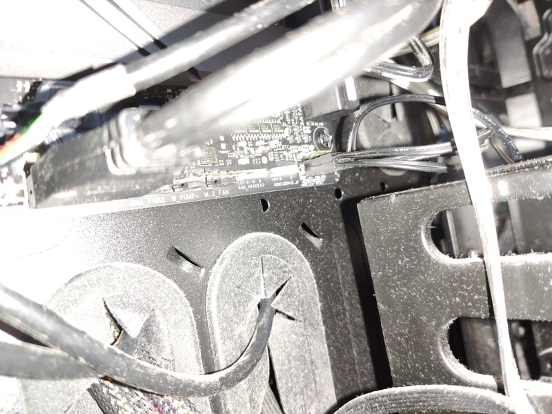

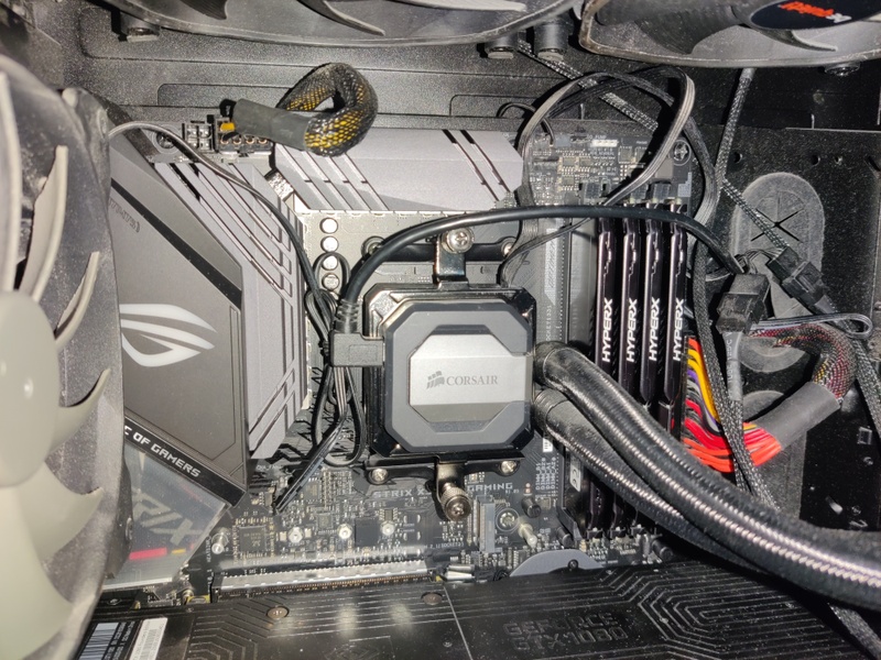

  • Jae

Bad Brains schreef op zaterdag 4 december 2021 @ 14:55:
Dan is het handig om foto's te plaatsen, des te meer des te beter.
Afbeeldingslocatie: https://tweakers.net/i/w6fI8GMps6ADn_3MS_aR4EHNQLI=/800x/filters:strip_icc():strip_exif()/f/image/cXVtsceYsb0N2ZwbBpzofx5C.jpg?f=fotoalbum_large
Afbeeldingslocatie: https://tweakers.net/i/wcXq03DYSmWXyqc592NXItDlLRM=/800x/filters:strip_icc():strip_exif()/f/image/eQP3N4s4jlo5t4GKqwI4lr7w.jpg?f=fotoalbum_large

  • Jae
  • Laatst online: 19-10 15:38
Uszka schreef op zaterdag 4 december 2021 @ 14:59:
Merk en type van de gebruikte voedingen?
  • Cooler Master 650 main.
  • Corsair 540 als backup geprobeerd.
Weet dat het weinig oogt, maar zou genoeg moeten zijn voor enkel moederbord, CPU en cooler.
Buiten de behuizing op een stuk karton geprobeerd op te starten?
Nog niet.
Geprobeerd met één geheugenmodule? (Sws is 4 modules niet aan te raden met een 2600X en is 2666 MT/s aan de trage kant voor een 5800X)
Ja. Met 0 ook, maakte niets uit.
