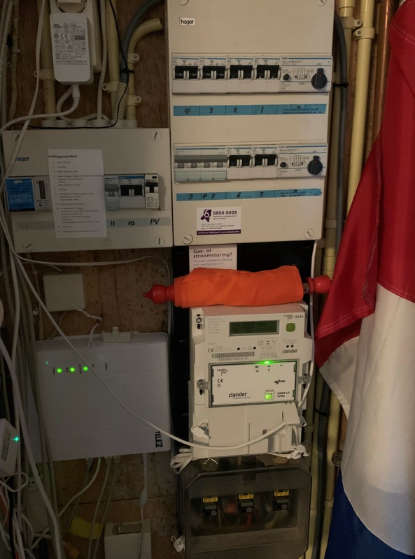

Allen,
Ik ga extra PV-panelen laten plaatsen. We hadden er al een aantal liggen, maar nu uitbreiding met 8 extra inclusief extra nieuwe omvormer. Kortom, de bestaande installatie in de groepenkast moest worden uitbreid. Ik had gedacht één automaat erbij en klaar.
Maar... nu zegt de installateur dat er geen hoofdschakelaar is deze wel aanwezig moet zijn voordat hij kan komen aansluiten. De 3 schakelaars van de 3 fase (3x25A) zijn volgens hem niet afdoende om spanningsvrij te kunnen werken. Raar in mijn ogen... als ik die schakelaars omzet gaat toch echt wel de spanning eraf?
Maar goed. Een extra hoodschakelaar zal allicht volgens de regels zijn en prima. Kosten zo'n 200 euro geeft hij aan, maar wat als er geen plek is? Als je de huidige meterkast/groepenkast ziet is het aardig vol?
Er is enkel nog plek in de uitbreiding aan de linkerkant, maarja... dat is wel een eindje van de 'binnenkomst' van de 3x25A.
Moet nu de complete groepenkast vernieuwd worden om een hoofdschakelaar kwijt te kunnen? Als dat geintje x 100 euro extra gaat kosten kan de PV ook niet meer uit...
Dus graag advies! Dank alvast!
ps... ja.. die meterkast is niet de fraaiste :X
Afbeeldingslocatie: https://tweakers.net/i/Upm_vAidPCGM0oLjFty_edmMJAo=/x800/filters:strip_icc():strip_exif()/f/image/scTSRGrvdy5qDOiz9nJJb9rL.jpg?f=fotoalbum_large

Wat is dat ding linksonder in de rechter kast dan?

Modem / router

Grapjas, daar waar 7 / 8 / 9 onder staat.
Je kan ruimte maken door smallere automaten te gebruiken. Als je 1-4 vervangt door een smaller model dan kan die 3 polige automaat (ik neem aan dat 7/8/9 dat is) een rij omhoog. Op de plek die dan vrijkomt kan dan een hoofdschakelaar komen.
Kost je aan materiaal 4 automaten (a 15euro) en 1 hoofdschakelaar (a 30 euro). En dan nog uurtje arbeidsloon.
Zou er zelf voor kiezen om iets nieuws op te hangen en netjes te maken. Bijvoorbeeld door 2 van deze naast elkaar op te hangen, dan heb je zat ruimte: https://www.sandervunderi...penkast-2-rij-vkg22s.html
[ Voor 87% gewijzigd door Sethro op 03-12-2021 18:12 ]

Als je het door een erkend bedrijf laat doen ben je zo 1000 kwijt. Dat je een hoofdschakelaar moet hebben is sinds 2005 al verplicht. Er zijn overigens genoeg kasten waar je op dezelfde ruimte het dubbele aantal automaten kwijt kan.

Vanwege de volgende 2 regels: Vanaf 8 groepen is het verplicht om een hoofdschakelaar te hebben. Achter elke aardlekschakelaar mag je maximaal 4 groepen hebben. Jouw meterkast voldoet nu al niet aan die eisen, vandaar dat de installateur er niet aan wil sleutelen. Tenzij hij het helemaal volgens de eisen kan maken. Ik raad je aan om je daar wel aan te houden. Je kunt prima de hoofdschakelaar in het linker kastje monteren en de leidingen daarheen omleggen. Dat is volkomen legaal.
Ik zou zelf deze rommel opnieuw indelen, zodat je een logische volgorde hebt. Linksonder de hoofdschakelaar en dan telkens een aardlekschakelaar met rechts daarvan de bijbehorende groepen. Dan is altijd duidelijk welke aardlek bij welke groepen hoort en dat maakt het veiliger. Je kunt eventueel meer ruimte maken door smallere automaten en aardlekschakelaars zijn er ook wel kleiner. Ik zou sowieso even nagaan hoe oud dit materiaal is, want men raadt voor de veiligheid ook aan om geen automaten en aardlekschakelaars te gebruiken die ouder zijn dan 30 jaar. Wellicht is het beter om alles te vervangen, dan heb je ook wat meer mogelijkheden tot uitbreiding. Ik zou zeggen, linkerkast voor de hoofdschakelaar en de rechterkast voor 4x aardlek met elk 4 groepen. Dan heb je 16 groepen, daar moet je voorlopig mee vooruit kunnen.
Mogelijk gelden ook regels voor een maximum aantal PV-installaties, maar daar heb ik geen verstand van.
[ Voor 36% gewijzigd door PhilipsFan op 04-12-2021 03:47 ]

Kast is wel erg vol door die dubbel brede groepen. Maar er is nog wel wat ruimte te maken ja.
Verschil met de hoofdschakelaar en de automaten van de netbeheerder is dat de laatste de N niet afschakelen. Alleen de fases.
En inderdaad, waar is die 3-fase groep nu voor? En klopt het dat je PV nu 1x16A op een alamat is? En waar zit die DIN-rail meter tussen?
Maar andere dingen die me dan opvallen:
- Ik tel inderdaad één groep te veel voor het aantal aardlekschakelaars zoals @PhilipsFan al opperde.
- En kan het net niet goed zien maar lijk te zien dat de aardlekschakelaars van het oude type AC zijn. Betrouwbaarheid zal dus aardig matig zijn.

Ik ken niet alle richtlijnen en normen maar ik vermoed dat als een elektricien dit gaat doen hij verplicht is om het naar de huidige norm aan te sluiten.
Automaten zijn geen echte schakelaars zo gezegd (er vind een meting plaats voordat ze automatisch uitschakelen)
Je elektricien is dus "verplicht" een hoofdschakelaar te plaatsen en daarbij dus een automaat voor je nieuwe pv groep.
Je fase indeling is zo niet te beoordelen en wellicht dat je 3fase aardlek automaten wel naar een 1 fase kunnen en je groepen naar een smallere variant. Maar je zit dan zo ongeveer op het niveau van een nieuwe groepenkast.

De goedkoopste optie is denk ik om groep 10 te vervangen door een smaller model. Dan kan op de plek die vrij komt een alamat voor de nieuwe PV.
Hoofdschakelaar kan op de plek waar nu het indelingslijstje hangt, of je verplaatst de krachtgroep daarheen en schuift een beetje in de rechter kast zodat de hoofdschakelaar daar past.
Daarmee zijn de andere vragen over de verdeling nog niet beantwoord of opgelost, want het lijkt er inderdaad op dat er een groep teveel is.
Mooiste is alles zoveel mogelijk te vervangen door smallere aardlekschakelaars en automaten.

Ik sluit me aan bij de rest... je hebt een kast vol onderdelen die bijna allemaal dubbel zo breed zijn als gangbaar is... Dus ruimte is er genoeg.

@ThunderStorm Krachtgroep verplaatsen naar het linker kastje, waar het briefje nu zit? En op de oude plaats van de krachtgroep een nieuwe hoofdschakelaar?

Een aantal misverstanden gaan hier rond. Een kookgroep is NIET 2-fasen. Het zijn twee gekoppelde groepen die op dezelfde fase zitten. Je kunt dus met de kookgroep maximaal 32A trekken zolang dit verdeeld is over de beide gekoppelde GROEPEN (dus niet fasen).
Wat verder nog van belang is, is dat het volgens mij verplicht is om met maximaal 2 handelingen alle stroom in het hele huis te kunnen uitzetten. Als je al 2 aardlekschakelaars hebt zonder hoofdschakelaar, dan wordt dat erg lastig. Als de PV groep een alamat is, dan is het zelfs onmogelijk, want dan moet je beide aardleks EN de alamat uitzetten. Dus volgens mij is dat ook een regel die overtreden wordt.
Die regels zijn er voor de veiligheid. Een beetje logische indeling ook. Als de TS nu thuis onder stroom staat (bijvoorbeeld doordat een broodrooster of wasmachine onder stroom komt te staan door een defect, en de aardlek tript niet omdat deze te oud is) dan moet dus iemand die geen verstand van zaken heeft naar de meterkast rennen en, wat precies doen? Waarschijnlijk denkt hij een paar seconden na en douwt vervolgens alle schakelaars naar beneden. Als de groep waarachter de TS gelektrocuteerd wordt de laatste is die uit gaat, dan zijn er kostbare seconden verloren gegaan die hem het leven kunnen kosten. Als er een duidelijke hoofdschakelaar was die als zodanig gemarkeerd is, kan dat maar zo het verschil zijn tussen leven en dood.

Er moet dan nog wel een plekje worden vrijgemaakt voor de nieuwe PV alamat. En als hij dan toch bezig is moet er eigenlijk gelijk worden gekeken naar waarom er schijnbaar 9 groepen achter 2 aardlekschakelaars zitten.

Tja, niet direct aan gedacht. Beltrafo is natuurlijk de eerste die elders kan. Of alles in de onderste rij van de rechter kast en alles in de linker kast vervangen door aardlekautomaten.

Dat is de kookgroep voor een 5pits keramische kookplaat (11kW aansluitwaarde)

Nee dat is “gewoon” een 4p krachtgroep. Kookgroep zijn 2 enkelfasige automaten aan elkaar gekoppeld (op dezelfde fase).

Het huis is van 94 en ik vermoed dat er nadien nog wel wat aan veranderd is, maar de aardlek zal niet aangepast zijn schat ik in. Ik kan zelf wel wat ruimte maken door de brede automaten te vervangen voor smalle. Dat zijn werkzaamheden die je zelf mag uitvoeren toch? Een hoofschakelaar plaatsen ga ik me maar niet aan wagen en dat laat ik dan wel doen.

Thnx. Dan zal die PV-verkoper daar op gedoeld hebben. Hij gaf aan dat die schakelaars niet alles schakelden, maar dat sluit dan aan bij wat jij zegt.
Septillion schreef op zaterdag 4 december 2021 @ 09:11:
Dat is dus voor het koken. En blijkbaar een krachtgroep (en geen kookgroep) :+

Dat zou inderdaad wel een logischere plek voor de hoofdschakelaar zijn!

Als je die automaten kunt vervangen dan kun je die hoofdschakelaar ook vervangen.
Zou toch overwegen om een nieuwe kast te nemen. Die kun je voor bedraad bestellen, aansluiten is dan redelijk eenvoudig.
Bijvoorbeeld:
https://www.elektramat.nl...HAGER&fase=3&size=220x475

Je mag alles aan de groepenkast zelf doen. Na de meter ben je als eigenaar verantwoordelijk. Maar het moet natuurlijk wel voldoen aan de regelgeving. En dat zou je zelf ook moeten willen. Je gaat het jezelf nooit vergeven als er iemand wordt gelectrocuteerd in jouw huis omdat je de aardleks niet correct had aangesloten.
Het meeste werk zit 'm in het herbedraden. Vooral die buizen die van boven de groepenkast in gaan. Als je de plek van een bepaalde schakelaar verandert, dan moet je eigenlijk ook de invoer van de bijbehorende buis aanpassen, anders wordt het een rommeltje. Reken erop dat je er wel even mee bezig bent en dat je gedurende die tijd geen stroom hebt in huis (en dus geen licht, geen verwarming, geen warm water). Is een klusje voor de zomer dacht ik zo...

En PV op de wasmachine/droger groep hangen kan niet?
Dan hoeft er niets gewijzigd worden aan de meterkast.
8 panelen zou op een wasmachinegroep kunnen, maar ik weet dus niet hoeveel WP je panelen zijn want er zit nogal verschil in.
Ik heb er 7 (ik had niet meer ruimte op het dak) en zijn ook om die reden op de wasmachinegroep gezet, meterkast is niets aangepast.
@Sine Ja dat mag nog steeds dan wordt er een PV verdeler geplaatst(Mini meterkast in het traject geplaatst), echter de kabel moet wel 1:1 lopen maar dat is geen probleem gezien de wasmachinegroep dat altijd hoort te zijn.

mr_evil08 schreef op zondag 5 december 2021 @ 16:29:
CMIIW, maar volgens mij mag dat al een hele tijd niet meer.

Sine schreef op maandag 6 december 2021 @ 00:25:
Jawel hoor. Onder bepaalde voorwaarden mag dat prima, waaronder dat er een PV verdeler (=klein extra groepenkastje) bij het aansluitpunt wordt gemaakt en dat er tussen dat punt en meterkast niets anders aangekoppeld mag zitten.
Alles kan stuk.
  • remco_k
  • Laatst online: 21:40
remco_k
een cassettebandje was genoeg
@ThunderStorm je kan er ook voor kiezen om je groepenkast te laten zitten en de complete inhoud te vervangen.
Dan houd je al een bak extra ruimte over.
Ga je dan ook nog bij alle groepen alamats gebruiken (dat heb ik onlangs gedaan) dan hoeven er geen losse aardlek schakelaars meer in. Dan heb je daarna een zee van ruimte over.
Maar met een klein beetje herverdelen en vervangen van een paar automaten + hfdschak erin zit je ook al snel goed.
[ Voor 15% gewijzigd door remco_k op 06-12-2021 01:18 ]
Alles kan stuk.
  • ThunderStorm
  • Laatst online: 17:37
remco_k schreef op maandag 6 december 2021 @ 01:15:
Dank voor alle tips/adviezen tot nu toe. De complete kast/behuizing vervangen is misschien wel mooi, maar niet nodig om een goede (volgens de richtlijnen) indeling te krijgen.
Ik denk eraan om het rechterdeel van de kast (6groepen en 1krachtgroep) te vernieuwen met 2 x een uitbreidingset (https://www.elektramat.nl...RUGsTCktb9-RoCfp0QAvD_BwE.
Dan krijg ik gelijk nieuwe aardlekschakelaars (de oude zouden volgens sommige van jullie niet meer helemaal safe kunnen zijn) EN ik houd veel meer plek over voor een hoofdschakelaar EN ik kan er zo voor zorgen dat er maximaal 4 groepen per aardlek zitten.
Dan nog een hoofdschakelaar: zoiets met 80A is prima toch? https://www.elektramat.nl...aar-4-polig-80a-85005004/
Nog even een naked shot van het rechterdeel: Afbeeldingslocatie: https://tweakers.net/i/ndX4cSC0q8XAYGIXcX637IlL0dE=/x800/filters:strip_icc():strip_exif()/f/image/PwXcSc5x0wfVDn96IJRNaFE5.jpg?f=fotoalbum_large
[ Voor 12% gewijzigd door ThunderStorm op 06-12-2021 21:20 ]
  • Aiolos
40A is zat (tenzij je voor een aansluiting van meer dan 3x35A gaat, maar dat lijkt me niet.)
En ga dan voor een A-merk (ABB, Eaton, Hager). Van Emat zijn wat slechte voorbeelden te vinden. Voor de prijs hoef je het niet te laten.
Stuur me een PM voor Wemos D1 shields voor het uitlezen van slimme meters of modbus apparaten (zie ook V&A: https://tweakers.net/aanbod/user/47321/)
  • ThunderStorm
Aiolos schreef op maandag 6 december 2021 @ 21:22:
Thnx. Ik dacht aan 80A, want dat is meer dan 3x25A. Die 40A is dan het totaal per fase? Niet dat als ik meer dan 40x230=9200W totaal trek de boel eruit klapt? :+
Dat zal al niet heel vaak voorkomen, maar koken + waterkoker + airfryer + .... Het zal af en toe wel lukken met een piekje.

ThunderStorm schreef op maandag 6 december 2021 @ 21:27:
Ja, die 40A is per fase.
De hoofdschakelaar schakelt overigens zelf nooit uit, daar zijn je automaten voor.
De hoofdschakelaar is puur voor het schakelen en scheiden van de elektra. Een zogenaamde lastscheider.
Deze moet minimaal de nominale stromen van je zekeringen aan kunnen, dus zolang de afzekering van de netbeheerder onder de 40A is pakken ze altijd een 40A hoofdschakelaar.
Verder nog,
Schakelaars zijn niet altijd laststcheiders, heeft te maken met de afstand tussen de contacten intern.
Kast moet in 1 handeling uit te schakelen zijn, sec een hoofdschakelaar is daarom verplicht gesteld.
  • Septillion
  • Laatst online: 00:49
Septillion
Paar punten nog van aandacht als je twee van die setjes haalt:
- Je verdeelt dan al je 1-fase apparatuur over 2 van de 3 fases
- Je hebt dan geen aardlek voor de krachtgroep
- Groepen 10 en 11 moeten dan ook daardoor vervangen worden.
  • ThunderStorm
Ik wil nu onderdelen gaan bestellen om in de kerstvakantie de boel te upgraden. Ondanks dat EMAT blijkbaar niet de allerbeste fabrikant is leveren ze wel mooie complete uitbreidingsetjes: https://www.elektramat.nl...sUP4jw8RA55xoCgYkQAvD_BwE
Hier lijkt alles al mooi aan elkaar gebrugt te zijn (zie onderzijde afbeelding). Dat scheelt een hoop gedoe met bruggen/doorlussen. Ook kan ik gelijk de groepen uit het uitbreidingsdeel van de kast terugbrengen naar de hoofdkast doordat ik op de bovenste rij nu 8 groepen kwijt kan terwijl ik maar 6 nodig heb. Paar vervolgvragen:
- Klopt het dat als ik de boel bestel enkel nog die uibreidingsets moet aansluiten met 6mm2 installatiedraad en niets te maken met bruggen/doorlussen?
- De hoofdschakelaar wordt een 40A 4 polige schakelaar die uiteraard ook met 6mm2 wordt aangesloten.
- Heb ik jullie inziens nog meer nodig dan bovenstaande, schakeldraad blauw/bruin 6mm2 en kabelhulsjes?
Dit zodat ik in 1x de juiste spullen kan bestellen en niet halverwege de klus (met een huis zonder spanning) dingen tekort kom :+

  • The-Source
  • Laatst online: 18:14
Als je deze vragen hebt is het dan wel verstandig om dit zelf te gaan installeren? Heb je bijvoorbeeld wel een nette aderhuls tang? (Met een combinatie tang erop zetten is juist bij dit soort zaken niet verstandig)
Het zou namelijk wellicht wel zo kunnen zijn dat je dubbele hulzen nodig hebt dat is ook weer afhankelijk van de hoeveelheid bestaande bedrading.
Daarom door een ervaren persoon met de juiste spullen laten uitvoeren. Deze heeft dat soort spullen standaard bij zich.
