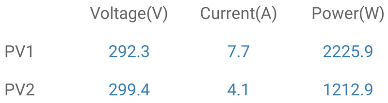

@Jan1337 dus jij hebt panelen waarbij de gehele string op identieke manier schaduw over de korte zijde krijgt? En je gebruikt geen Solaredge/tigo/Enphase/APS?
Dat is namelijk precies waarvoor de half cell techniek bedoeld is. Dat treedt namelijk op bij veldopstelling en lage zon. De extra powerpoints beschikbaar op een half cell paneel zijn op volledig voltage, maar beperkte stroom...
  • Jan1337
  • Laatst online: 27-10 21:16
Ronald schreef op zaterdag 4 december 2021 @ 16:41:
Exact, dat is in mijn situatie het geval. Dak pal op het zuiden, vrij steil met een helling van 57 graden. Geen enkel boompje, schoorsteen of ander voorwerp dat gedeeltelijke schaduw geeft. Het huis van de buren wel. Dat huis is even hoog en heeft dezelfde rechte daknok, maar is aan de voor- en achterkant langer. Zo krijg ik in het najaar met lagere zon steeds meer schaduw, die dus wel supervoorspelbaar is.
Ik heb gekozen voor 18 panelen in 2 rijen boven elkaar, in portretstand. Beide rijen zijn een eigen string, PV1 is de bovenste rij, PV2 is de onderste.
Tussen half februari en eind oktober ligt alles mooi vol in de zon (indien die schijnt uiteraard). Een willekeurige dag in mei:
Mei
Afbeeldingslocatie: https://tweakers.net/i/LW0LT9Oj2KQuz6FKBT5Sfng1r7o=/800x/filters:strip_exif()/f/image/dYnwM5rj3fAkcJEDI1C8VW9m.png?f=fotoalbum_large
Later in het seizoen, eind oktober/begin november valt de onderste helft van de onderste rij panelen in de schaduw. Dan doen de half cut panelen goed hun werk:
November
Afbeeldingslocatie: https://tweakers.net/i/1rHrHLdtttFyCdm_UX2hXvjEzoU=/800x/filters:strip_exif()/f/image/IeqTfjyiTa1w7mjDtuKl214A.png?f=fotoalbum_large
Nu in december staat de zon zo laag dat de onderste rij vrijwel geheel in de schaduw valt, die haalt alleen nog wat energie uit indirect licht:
December
Afbeeldingslocatie: https://tweakers.net/i/yj9zFhdrV-_7Szxo1k4mNNP5Cns=/800x/filters:strip_exif()/f/image/2CQdWdkw0JWgZBDeVND7c71O.png?f=fotoalbum_large
Bij mijn panelen zie ik zelfs dat de spanning hoger ligt als de onderste helft in de schaduw ligt. Dit is volgens mij de local MPPT die gebruikt wordt.

Zo goed als irrelevant dus... Wat mij betreft precies voldoende nuancering. Jouw situatie is bij heel weinig woonhuizen èn relevant èn te realiseren... Ik hoop dat je het dat realiseert?

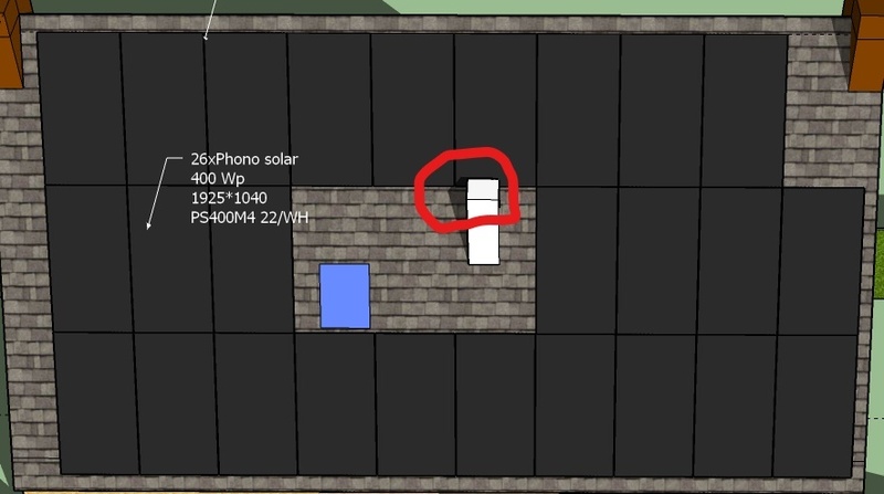

@Ronald Ik overweeg nu toch de omvormer op de vliering te hangen alleen wordt de AC kabel dan 25m-30m. Je wees mij eerst op de tool van Fritss, maar die lijkt niet meer te werken. Sunny Design geeft bij 23 m kabel 4 mm2 (3 fasen), zie onder. Zodra het meer wordt dan 23 m dan gaat die naar een kabel van 6mm, terwijl het verlies nog maar 0,5% is. Tot 1% verlies op DC is toch helemaal niet zo gek dus kan een 4 mm2 kabel tock ook wel bij 25-30 m?
Afbeeldingslocatie: https://tweakers.net/i/L7x4lBrbjTbc8nobAuiGp2uvg5A=/800x/filters:strip_exif()/f/image/MRg7toGSxh1w3Rix4yVWvA8x.png?f=fotoalbum_large
  • Ronald
  • Laatst online: 21:54
4mm² lijkt dus prima. Dat is wat ik in de grond gestopt heb voor als ik ooit aan de laadpaal ga voor 11kW.
