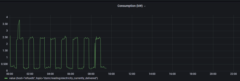

Dit gaf vannacht de volgende vermogens-curve van de warmtepomp:
Afbeeldingslocatie: https://tweakers.net/i/v2GIwsiOoJ7zz5JfCICRodjnSag=/800x/filters:strip_exif()/f/image/RI7YfWW0FUNZchcK3KGqIBVA.png?f=fotoalbum_large
Nu is de vraag eigenlijk: ben ik zo goed bezig om het verbruik van de warmtepomp te verlagen. Qua comfort zat het opzich wel OK...soms moesten we de thermostaat beetje aanpassen, maar niet consequent. Ik heb het idee dat de WP nu (maar eerder ook wel) steeds grofweg een half uurtje gaat zitten verwarmen, en vervolgens een half uur uitstaat. Lijkt dus wel wat te pendelen, maar denk dat dat voornamelijk komt doordat hij overcapaciteit heeft.

Is het vermogen naar beneden stellen een optie in je warmtepomp? Want heb je nu 13KW nodig, lijkt mij van niet.
  • Yaldair
  • Laatst online: 18-08 11:50
Ik heb even gekeken maar volgens mij niet. Niet SW-matig in ieder geval. Misschien dat er iets mogelijk is met veranderen van aansluitingen op kroonsteentjes, maar 1) voel ik me daar wat minder comfortabel bij, en 2) kreeg ik niet echt duidelijk van hoe het nu aangesloten zit, t.o.v. wat de handleiding zegt.
Ter info: http://www.warmtepompinst...ing%20WPC%205-7-10-13.pdf voor de handleiding. (p24 aansluitingen).
Op basis van de handleiding zou ik zeggen dat het vermogen dat hij minimaal pakt uit het net dan 2.6kW is. Dat matcht dan eigenlijk wel redelijk met wat ik elke run meet op de slimme meter.
  • Rainesh
  • Laatst online: 10-08 13:25
ik heb het niet over stroom vermogen, maar over hoeveel kW aan warmte vermogen.
  • Yaldair
Ja, daar kon ik helaas niks voor vinden.
