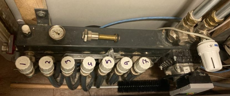

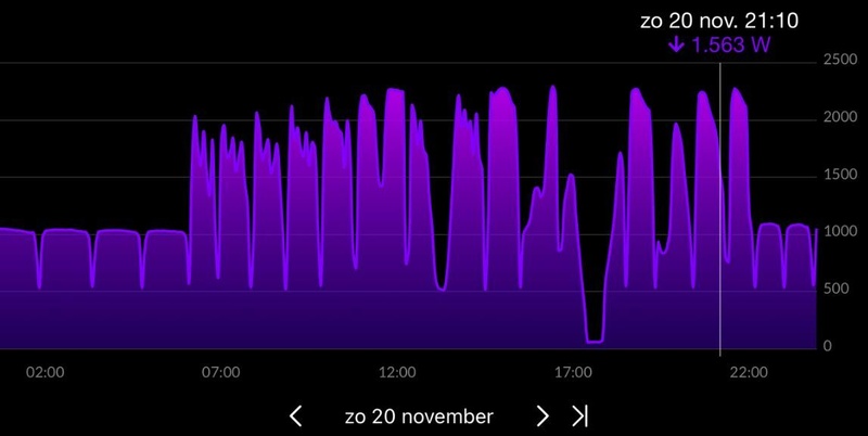

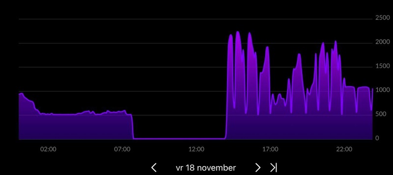

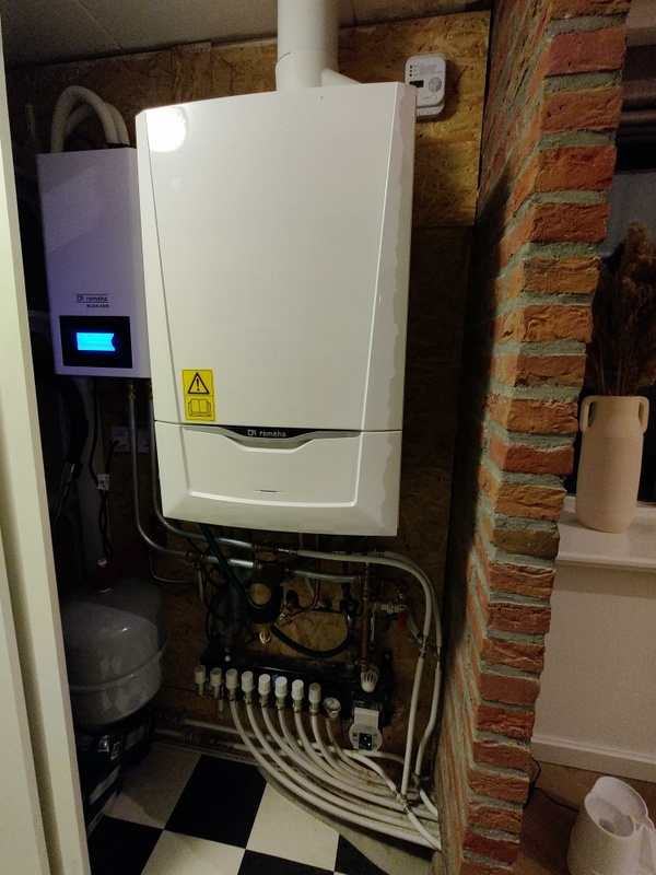

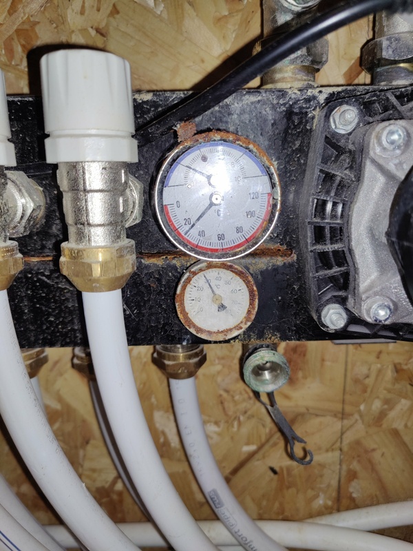

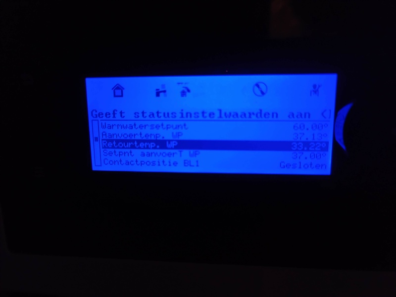

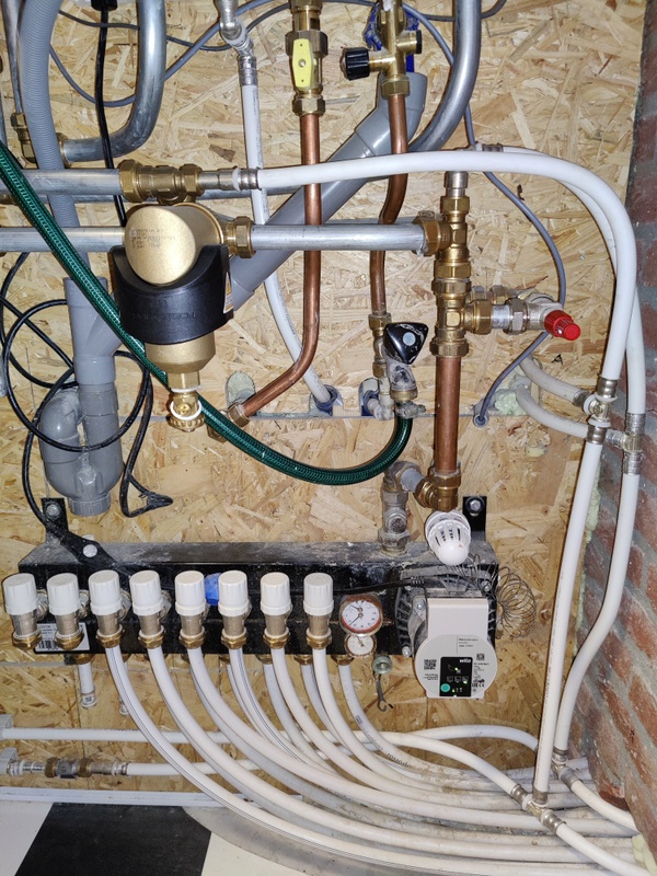

Het probleem: ik heb het idee dat de Elga Ace een stuk efficiënter kan werken. Ik vermoed dat "het probleem" zit in de open verdeler. Met deze temperaturen buiten (rond vriespunt) moet ik de warmtepomp met een Ta van 37 graden laten werken. Vervolgens zie ik in mijn verdeler dat er maar 30c water m'n vloer in gaat. Een verschil van 7 graden dus. Tr naar de Elga Ace is 33c.
Zie deze afbeeldingen:
Afbeeldingslocatie: https://tweakers.net/i/1i5u9XqKH14Db6CQ0UIpuG2OE1Q=/800x/filters:strip_icc():strip_exif()/f/image/OzHg5AbXBv3wdy9PEchkMWxj.jpg?f=fotoalbum_large
Afbeeldingslocatie: https://tweakers.net/i/a9QQlbMWxmmC-HWMsaGhbr1F0Mg=/x800/filters:strip_icc():strip_exif()/f/image/oFzwVc16icgawU4uem5wo5PS.jpg?f=fotoalbum_large
Afbeeldingslocatie: https://tweakers.net/i/Sw5lBFTEV4qo67m72g-GZPbYMes=/x800/filters:strip_icc():strip_exif()/f/image/KmwoD6bjiB6k8YYf8roqBdkB.jpg?f=fotoalbum_large
Afbeeldingslocatie: https://tweakers.net/i/4N3_o1MZwsDzhqACihssWIJNxN4=/x800/filters:strip_icc():strip_exif()/f/image/uIR0bxOI7jrfNzcx86or34v1.jpg?f=fotoalbum_large
Betreft overigens een vrijstaand huis uit 1915. 2 jaar geleden volledig gerenoveerd waarbij we alles hebben geïsoleerd. Beneden alles voorzien van vloerverwarming. Boven nog wel radiatoren maar die houden het prima warm met de lage aanvoertemps tot nu toe.
Op aanraden van wat Tweakers in het lucht/water WP topic heb ik wat wezen spelen met o.a. de pompsnelheid (op hoogste stand gezet), de thermostaatknop (hoger gezet, voor meer flow?). Maar tot op heden merk ik weinig verschil. Voor de duidelijkheid: het wordt heerlijk warm overal. Alleen heb ik dus het idee dat de Elga Ace daar te hard voor moet werken door constant het water 37c te maken.
Wat voor zaken kan ik nog naar kijken/wijzigen om het verschil tussen die Ta van 37c en die 30c dat de vloer in gaat kleiner te maken?

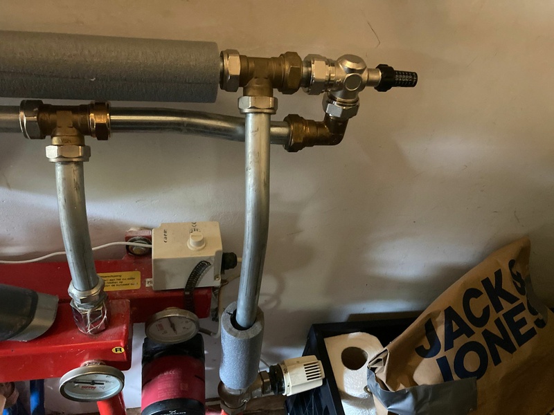

Thanks voor het meedenken! Ik heb net gekeken en volgens mij zit dit er al op :D
Zie:

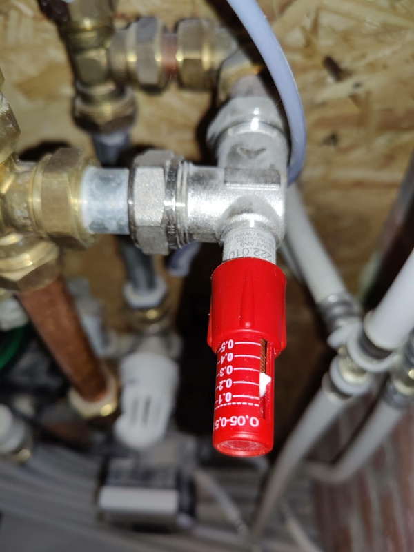

Afbeeldingslocatie: https://tweakers.net/i/j3qKulM3jXcQjFAtoPoRYS1KIx8=/x800/filters:strip_icc():strip_exif()/f/image/wMdGp47UsHm2PppeuoD8T2h5.jpg?f=fotoalbum_large
Afbeeldingslocatie: https://tweakers.net/i/nWVFbrYMMTv2Eg_aDYMSkERtrko=/x800/filters:strip_icc():strip_exif()/f/image/nG4k7j40gDzxG4eCIePSyqTe.jpg?f=fotoalbum_large
Als ik dat kapje er af haal, kan ik een schroef er verder in doen of juist meer er uit. Ik zie in jouw gelinkte PDF ook een grafiekje. Dat helpt mij alleen nog niet verder. Moet ik extra druk toevoegen of juist minder?
Edit: ik heb hem nu volledig dicht gedraaid (zeg maar naar binnen gedraaid). Bij elke slag hoorde ik de pompsnelheid van m'n Elga Ace omhoog gaan. Is van 64% naar 85% pompsnelheid gegaan. Ik hou in de gaten wat dit doet met de temps!
Edit 2: Ok de pomp gaat wel heel hard blazen zo. Ik hoor het door het hele huis. Stroomverbruik leek ook ineens omhoog te schieten? Verder weinig verschil in temperatuur dat de verdeler aangeeft. Ik ga morgen nog verder experimenteren.
[ Voor 8% gewijzigd door MitchellHearth op 02-12-2021 22:13 ]
  • lothar
  • Laatst online: 14-09 20:27
Volgens mij is dat alleen een bypass. Het moet echt in de verdeler zitten.

Japidoff schreef op vrijdag 3 december 2021 @ 09:49:
maarre?
de gemeten aanvoertemperatuur is toch 37 graden? (in het display van de wp)
en dat stroomt je vloerverwarmingsverdeler in waar het direct wordt bijgemengd met koeler retourwater uit je vloer...
ik denk niet dat er een probleem is...
je zou voor de grap een de temperatuur van je aanvoerleiding kunnen meten...

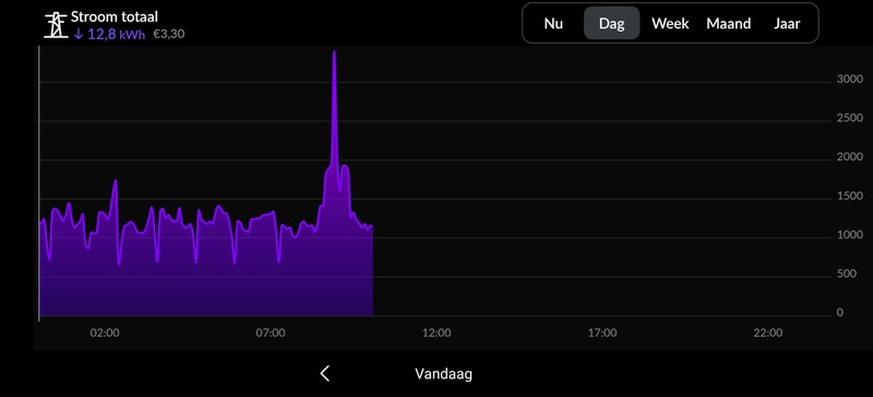

Door jouw bericht besef ik mij dat ik niet het woord "probleem" had moeten nemen. Want zoals je zegt werkt het systeem momenteel zoals het zou moeten werken. Wat ik met dit topic probeer te bereiken is dat ik de Ta op mijn warmtepomp lager kan zetten maar het wel warm blijft. Zoals je zegt wordt nu het water met elkaar vermengd waardoor er "maar" 30c water de vloer in gaat. Stel ik kan de verdeler zodanig afstellen dat wat er uit de WP komt rechtstreeks de vloer in kan (zonder menging) dan werkt dat toch veel efficiënter?
Edit: ik zag dat je nog wat hebt toegevoegd aan je bericht. M'n radiatoren lopen via een apart circuit zover ik weet en die worden op dezelfde temps verwarmd, dus ook lage temperatuur. Dat gaat prima (deze radiatoren waren geplaatst voordat we ons dak hadden geïsoleerd, dus groot bemeten).
Aanvullend een overzicht van m'n energieverbruik (totaal verbruik. De piek die je ziet is een IR paneel die vanochtend even aanstond). Die dipjes van vannacht, dat zijn vermoedelijk meerdere defrosts? Ook best wel vaak, als ik dat vergelijk met anderen die aangeven 1x per 24 uur een defrost te hebben.
Afbeeldingslocatie: https://tweakers.net/i/3ATxfjowzqnihyAjYP5Xy4D8CPc=/800x/filters:strip_icc():strip_exif()/f/image/ljAsXAUtQ1fHQSmFk1PRBpja.jpg?f=fotoalbum_large

vraagje zit er nog een inregelventiel rechts van je verdeler ?
daar kan je ook mee spelen als deze erop zit. kan ook een verschil maken.
verder het retour ventiel wat meer open draaien. kan ook helpen.

miciel schreef op vrijdag 3 december 2021 @ 11:04:
Ga ik zo even checken. Retour ventiel, is dat die rode bijpass op de foto hierboven? Of moet ik ergens anders kijken? Ik heb die schroef nu weer terug gezet op waar hij op stond. Evt kan ik hem nog wat meer open draaien.
Ik zie verder geen inregelventiel:
Afbeeldingslocatie: https://tweakers.net/i/S2KShZ7864Z1zPO6MOmhsB25L-g=/x800/filters:strip_icc():strip_exif()/f/image/LuCJSgkEvUI6HDvVfqmsqyM7.jpg?f=fotoalbum_large
[ Voor 11% gewijzigd door MitchellHearth op 03-12-2021 11:13 ]
  • miciel
  • Registratie: Juni 2015
  • Laatst online: 31-08 20:31
MitchellHearth schreef op vrijdag 3 december 2021 @ 11:08:
je moet ergens anders kijken voor het retour ventiel. links naast je thermostaatkraan zit een dopje.
die moet je eraf draaien. daarachter zit meestal een inregelventiel waar een inbus inpast.
let op geen baco erop zetten dan draai je het kraan huis eruit. en lekt het.
en als je hem tever open draait dan heb je kans dat het boven niet meer warm wordt.
het inregelventiel/mengvantiel voor de verdeler zit rechts aan de zijkant.
en die zit er bij deze dus niet op. wel handig met foto,s is het meteen helder.
https://qualifloor.nl/robot-pro-uitvoering/
mischien is het mogenlijk om een losse te krijgen.
eigenlijk hetzelfde verhaal als wat lothar hier verteldt. :)
[ Voor 3% gewijzigd door miciel op 03-12-2021 11:25 ]

Verdeler kan je vervangen voor een gesloten variant met inregel ventielen, cv ketel instellen op 45 graden en het vermogen flink omlaag.
  • MitchellHearth
  • Laatst online: 21:05
Een gekke vraag misschien. Maar is dit makkelijk zelf te plaatsen? Of moet ik voor de zekerheid m'n installateur hiervoor vragen (die het waarschijnlijk heel druk heeft). Ik ben helaas niet zo technisch op dit vlak, maar als het "maar" om een ventiel gaat... Heb jij een idee?

Update: ik heb de betreffende DVR ventiel besteld. Deze wordt hopelijk spoedig door de installateur gemonteerd. @miciel thanks voor bovenstaande tips! Ik heb er toch voor gekozen om het door een professionl te laten doen.
Wanneer de DVR ventiel gemonteerd is zal ik mijn bevindingen hier nog delen, voor een ander die hier in de toekomst mogelijk mee te maken krijgt :)
Update 04-01: zoals beloofd nog een update. DVR ventiel zit er al een tijdje in. Verschil tussen aanvoer en wat de vloer in gaat is nu 1 á 2 graden. Echt helemaal prima dus. Scheelt ongeveer 5 graden :)
Open verdeler is uiteraard nog beter maar hier ben ik helemaal tevreden mee. :*)

Vraag aan @MitchellHearth :
Heb je nog wat aan de Elga pomp/debiet parameters moeten veranderen na het aanbrengen van het DVR ventiel? Dus pomptoerental (PP016) en Setpunt debietCV (HP069).
Sinds 2 weken draait bij mij de Elga 6kW icm met een (bestaande) SLIM verdeler, en ook hier de constatering dat er nog maar max 28-29gr water de vloer in gaat. Prima zolang het zoals nu buiten >10gr is, maar vrijdag 4/11 dook de temp kortstondig naar 5gr en toen sloeg de boel hier op hol. Kamer temp zakte van ingestelde (eTwist) 20,5 naar 19,5, Elga op vol vermogen, ketel moest bijspringen, toevoertemp steeg naar 51,5 gr. Maar wat de vloer in ging kwam niet boven de 29gr uit.
Na het lezen van dit topic de VV installateur gebeld, en deze komt as. Do op onze SLIM verdeler een DVR ventiel plaatsen. Dus hopelijk kan hiermee de VV aanvoer temp meer in de pas lopen met de aanvoer temp van de Elga. Maar ben beducht op storingen omdat de VV verdeler wss actief aanvoer water gaat aanzuigen, en mogelijk de Elga ontregeld.
Ben benieuwd naar reacties.

Naar aanleiding van dit topic ook een ventiel besteld. Heb sinds kort een warmtepomp en was in de veronderstelling dat ik de verdeler moet vervangen voor een open verdeler. Nu deze relatief goedkope ingreep, ik ben benieuwd.
Wat ik mij afvraag kan dan niet de pomp uitgeschakeld worden. Aangezien dit de derde pomp in het systeem is. Ik heb een alpha 2 op de retour net voor het buffervat.
Iemand ervaring mee?

En inmiddels opgelost. DVR ventiel was ei van Columbus. Vloertemp kan mooi oplopen. DVR ventiel dichtgedraaid, thermostaatkraan wijd open gezet en max aanvoer temp op de Elga begrensd op 45gr. Afbeeldingslocatie: https://tweakers.net/i/SoWP4ITE66bjBJY0c1gklJjDNyU=/x800/filters:strip_icc():strip_exif()/f/image/KM39DZNdP7Rq1wam2Uf1BUhB.jpg?f=fotoalbum_large

Aah top, hier is het ook gelukt. Heb je de pomp aan of uit op de verdeler?
Wat ik ook begreep van een bevriende installateur dat het raadzaam is om de thermostaat ertussen uit te halen omdat de verdeler knijpt. Hij heeft het over een dun pijpje.

Hoi allemaal,
Het lijkt erop dat ik met het zelfde probleem deal.
Afbeeldingslocatie: https://tweakers.net/i/mRvsQuxop5nWBhGdpC1XduaDv6k=/800x/filters:strip_icc():strip_exif()/f/image/LnB6oNhZzVK5wJuUFlHh831D.jpg?f=fotoalbum_large
Deze grafiek is van Maandag 21 November '22.
Hierin zie je dat deze tot 07:00 in nachtmodus zit, maar continu blijft moduleren.
Afbeeldingslocatie: https://tweakers.net/i/FV_DqwKZl1JsTT-tgsPkrJf0xh8=/800x/filters:strip_icc():strip_exif()/f/image/7QeMCPEHLaahFlWBxYfTT8sw.jpg?f=fotoalbum_large
Grafiek van 20 november '22, buitentemeratuur min. 4.8 graad
Afbeeldingslocatie: https://tweakers.net/i/ANqzxcYxaxM27n1Z3sZ9gTA5d3g=/800x/filters:strip_icc():strip_exif()/f/image/SRgl88vw3QzOvG61p2y7Sd4Q.jpg?f=fotoalbum_large
Grafiek van 18 november'22 buitentemperatuur min 10 graden. ( iets warmer als de dagen erna.)
Mijn setup is een Elga Ace 6kW - binnentemperatuu ingesteld op 19 graden.
Waarbij het vreemde is dat deze soms oploopt tot 20,5 graad. Deze 1,5 graad lijkt me voor een open term (E-Twist) aan de hoge kant).

VTE SLIM verdeler, in de flyver staat beschreven, indien uw unit te weinig flow vanuit het CV circuit krijgt of te veel koud water in de retour achter een LTC ventiel geplaats kan worden. (Deze ligt op de verdeler)
Nu vraag ik me af het verstandig de LTC of de DVR ventiel te plaatsen.
Of kan het pendelen nog ergens anders in zitten?

De dagen die je weergeeft zaten vol met defrosts hier Afbeeldingslocatie: https://tweakers.net/i/MlpnLhbuISrFN4pV9pehhIorxeY=/800x/filters:strip_icc():strip_exif()/f/image/sDcDXrb7kyp1TXTtAep6M7qB.jpg?f=fotoalbum_large
Dat is volgens mij niet iets wat je moduleren kan noemen. Hoe ziet het verloop er vandaag uit?
En als de binnentemperatuur niet wordt gevolgd door de thermostaat moet je even checken dat je wel op ruimtecompensatie draait (en niet (alleen] weersafhankelijk regelt]

@JBtL Dank voor je reactie, onderstaand het vermogen van 24e a 8 graden:
Als test heb ik de stooklijn lager gezet naar 1.3, hopelijk dat bij koudere dagen de runs langer zijn.
Lukt dit niet dan ga ik de DVR/ TLC ventiel plaatsen. Moment ook last van suis geluid, om dit te beperken heb ik de flow van 19 naar 15lmp gezet.

Lijkt me prima toch? Wel apart dat je overdag helemaal geen warmtevraag hebt, veel ramen oid, of staat de thermostaat in de zon als de zon laag staat zoals nu? Of hangt de buitenvoeler in de zon?
Bij kouder weer zijn kortere runs van 45 min tot 1 uur vrijwel onvermijdelijk door defrosts, daar heeft de stooklijn niet heel veel invloed op (wel een beetje]. Het is ook geen probleem, daar zijn ze op gebouwd. Ik zou me pas druk gaan maken als het korter dan 20 minuten wordt.

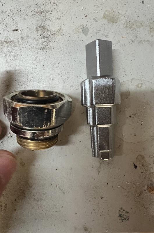

  • Pokerphase
  • Laatst online: 23:02
Deze, die waren aangesloten op het voetventiel en de thermostaatkraan. De o-ring valt in de conische vorm en sluit zo mooi af. Aan de binnenkant zit een inbus waar dat tooltje inpast en kan je de wartel uit de verdeler draaien.

@hbrummelhuis Jouw VTE verdeler is simpel uit te breiden met een DVR ventiel.
Zie https://vte-smartersoluti...eler-handleiding-2022.pdf.
Bij mijn verdeler was de installateur zo klaar.
Afbeeldingslocatie: https://tweakers.net/i/UHGLGIL-iCIJ-wLW_-Mr2ftabUY=/x800/filters:strip_icc():strip_exif()/f/image/60bxUmLHrvnYTOFaq6Avn2ig.jpg?f=fotoalbum_large
Afbeeldingslocatie: https://tweakers.net/i/qsN6-Ij0HQIN2bzsuiJPHPt77gQ=/x800/filters:strip_icc():strip_exif()/f/image/Bb1YO53EvBiv201Ls2u7Rhmi.jpg?f=fotoalbum_large
Heb nu de Ta op de Elga Ace begrensd op 42 gr., DVR ventiel helemaal dicht gedraaid, en thermostaatkraan op de verdeler wijd open. Met de vorst van afgelopen week ging er gemiddeld 31,7 gr. de vloer in. (Max 39,3) Ben nog aan het experimenteren of de Ta wat lager kan zonder comfort verlies in ruimtes die nog van radiatoren zijn voorzien.
Eerlijkheidshalve moet ik er wel bij vermelden dat ik de Elga afgelopen week op standby heb gezet, dus 100% op gas heb gestookt. Dit omdat de buitenunit vd Elga (nog) niet goed staat geplaatst en bij vorst teveel eigen koude lucht aantrekt met overmatig veel defrosts, (en trilling/resonantie ==> geluidshinder) tot gevolg. Maar dat is een ander topic 8)
Waar je wel rekening mee moet houden met het plaatsen van een DVR ventiel, is dat de pomp op de verdeler actief gaat meedraaien in het hele CV circuit, wat in mijn geval tot hoorbaar meer ruis in de leidingen resulteert. Dus wellicht toch tzt overstappen op een gesloten (pomploze) verdeler.

@MarcGT
Volgens mij staat je ventiel nu juist helemaal
open.

Dashlane schreef op woensdag 21 december 2022 @ 08:36:
@MarcGT
open.
Whoops, je hebt gelijk 8)7 Heb het ff gecheckt bij VTE.

Goedendag allemaal,
betreft onderstaande foto ook een bypass?
Afbeeldingslocatie: https://tweakers.net/i/_tS7fmlQCcNnRQHWbrggBUQ_J4M=/800x/filters:strip_icc():strip_exif()/f/image/oifch1xlucYbacL2w5i1S60d.jpg?f=fotoalbum_large
Desalniettemin, hoe kan ik deze het beste instellen?
Alvast bedankt!
Grt Pim
  • Dashlane
  • Registratie: Juni 2017
  • Laatst online: 22:48
Pimmetjeoss schreef op maandag 25 september 2023 @ 12:45:
Goedendag allemaal,
Alvast bedankt!
Grt Pim
Ja dat is een by-pass. Vertrekpunt is 0.2/0.3.

  • Wodan89
  • Laatst online: 21-09 21:23
Pokerphase schreef op maandag 28 november 2022 @ 11:52:
Before:
After:
beetje laat maar weet iemand hoe dat tooltje heet of waar deze besteld kan worden?

Wodan89 schreef op zaterdag 23 november 2024 @ 20:22:
Zoek even naar "Bahco Getrapte inbussleutel" of "7 Industries radiator (of ventiel) sleutel"
