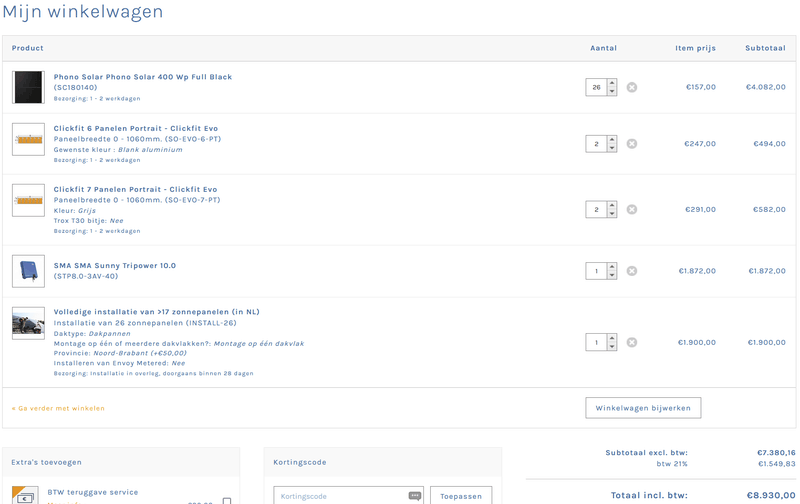

Als je lokaal weinig succes hebt, neem eens contact op met Solar Outlet of Solar Bouwmarkt. Dan moet je zelf wel even meedenken over legplan... en via e-mail lijken ze op het moment veel te missen (ook daar druk denk ik)... Ouderwets bellen lijkt dingen beter in gang te zetten.
Met name bouwmarkt is groot 'fan' van Enphase. Maar als je aangeeft dat je een serie systeem wil doen ze dat zonder morren.
Als voorbeeld, en dat is dan nog met een A/Europees merk omvormer die misschien en tikje zwaar is... (Lui, geen simulatie gedaan) en onder voorbehoud van de vastgeschroefde pannen:
Afbeeldingslocatie: https://tweakers.net/i/hUyjMorQAVQ9KQhoF1sp5iUuafI=/800x/filters:strip_exif()/f/image/8jjiLe87Qyo6Q06QL4AUYRRs.png?f=fotoalbum_large
Dat is 10.4kWp, met riante 2x1m panelen.

Micro-omvormers zijn er voor als je veel dakvlakken of zachte schaduwen hebt (door bomen meestal), of beperkt ruimte waardoor je echt alles er uit wilt halen.
Met dit verhaal zou ik eerst echt eens naar een gewone stringomvormer kijken. Dus ook geen optimizers/SolarEdge.
De offertes die je noemt zijn veel te hoog. Ver boven de €1/Wp ex. BTW. Nu is dat voor Enphase niet zo raar (en let wel, het ligt op mijn dak dus ik heb er echt niks tegen), maar je moet dat wel doen waar het nut heeft.
Gewoon: dakvlak volstouwen en wat maakt het dan uit of je ergens een procentje of twee misloopt. Eén of twee extra panelen en je hebt dat ruimschoots weer terug, en voor een fractie van de kosten van al die extra spullen.
Omdat het er uitziet als vrijstaand en geen 13-in-een-dozijn, wat is het bouwjaar? Als het oud is, en je gaat er veel op leggen (26x weegt samen best wat) kan het raadzaam zijn een constructeur daar even naar te laten kijken/rekenen. Dat kost vast ook een paar honderd maar da's een stuk goedkoper dan een ingestort dak als het eens goed sneeuwt ofzo.
