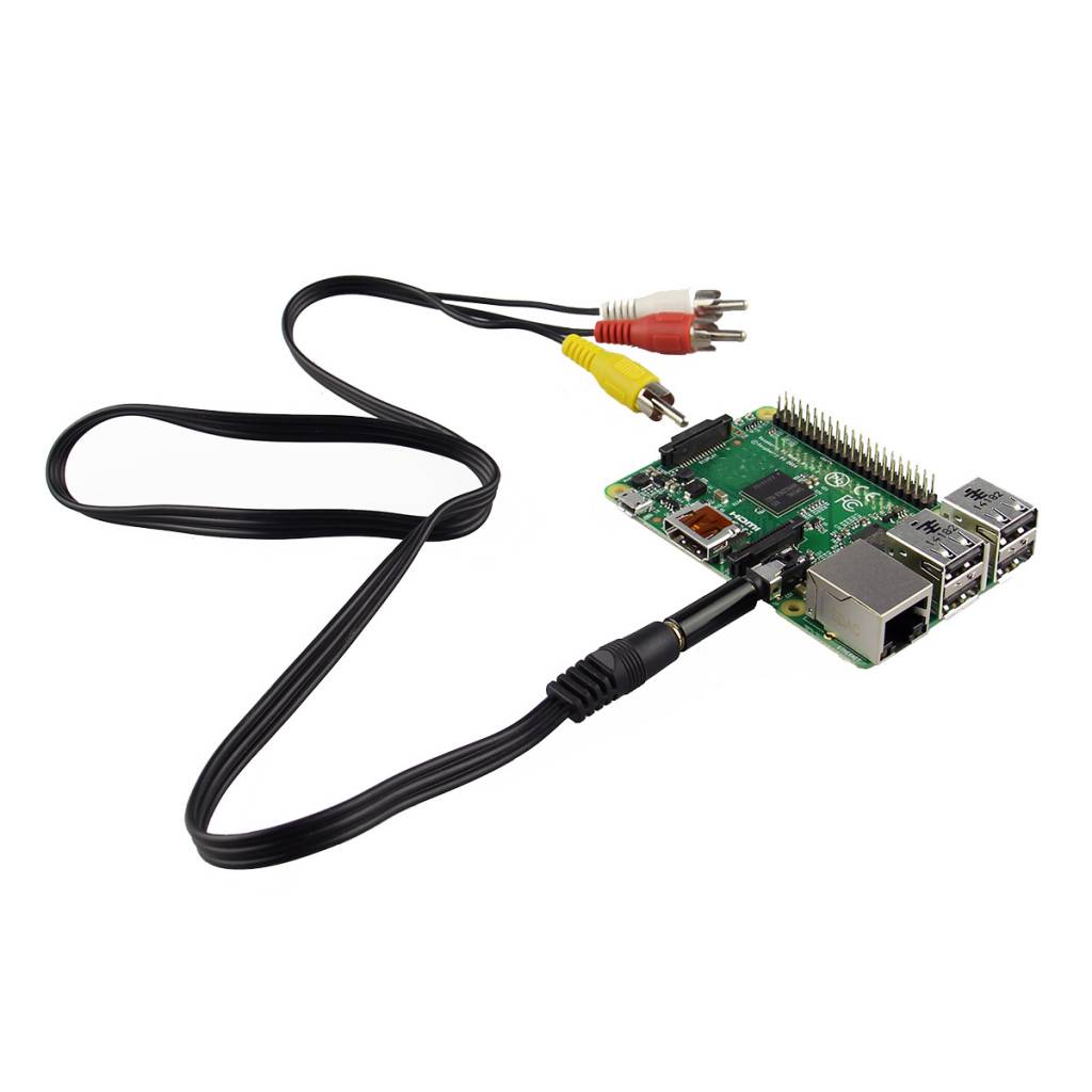

Een Raspberry Pi heeft een composietuitgang die je direct met je TV kunt verbinden:
Afbeeldingslocatie: https://external-preview.redd.it/-nW__5qbwBKHYtqRv6bpGi8USqFkFO9G28sgE5TI8u4.jpg?auto=webp&s=4fb69a81aea1ef4c4fcffc0576ff21b78ffac6f3
Op de meeste modellen zit evenwel geen gele tulpstekker, maar een 3,5mm-stekker, waar je een kabel voor nodig hebt:
Afbeeldingslocatie: https://cdn.webshopapp.com/shops/69283/files/40345386/av-kabel-voor-raspberry-pi-b.jpg
Uit die composietaansluiting komt standaard geen signaal, want de meeste mensen willen HDMI uit hun Raspberry Pi halen. Om hem te activeren moet je op de SD-kaart een bestandje met de naam "config.txt" zetten met als inhoud:
sdtv_mode=2
... en dan is het stroom erop en er komt signaal uit.
Voordeel van een Raspberry Pi is dat je hem via USB kunt voeden: Een USB-touwtje vanaf je televisie naar de Raspberry Pi en hij heeft stroom.
Rood/wit inderdaad gewoon uit je platenspeler halen.
De Pi kun je bijvoorbeeld met dubbelzijdig plakband achterop je TV plakken, dan een paar kabelbindertjes om de kabels netjes bij elkaar te binden, dan is het nog netjes ook.
sdtv_mode=2

dmantione schreef op vrijdag 3 december 2021 @ 12:42:
sdtv_mode=2
Top!
Ik heb het nu uitgeprobeerd met geel in de tv ontvanger van de provider. Hij geeft nu het audiosignaal van de platenspeler door. Welliswaar met beeld van een tv zender. Dus een Pi is dan een juiste oplossing.
Ik kan de BEAM koppelen met de andere Sonos apparaten in huis en heb zo overal vinyl geluid.
Super bedankt voor je hulp!
