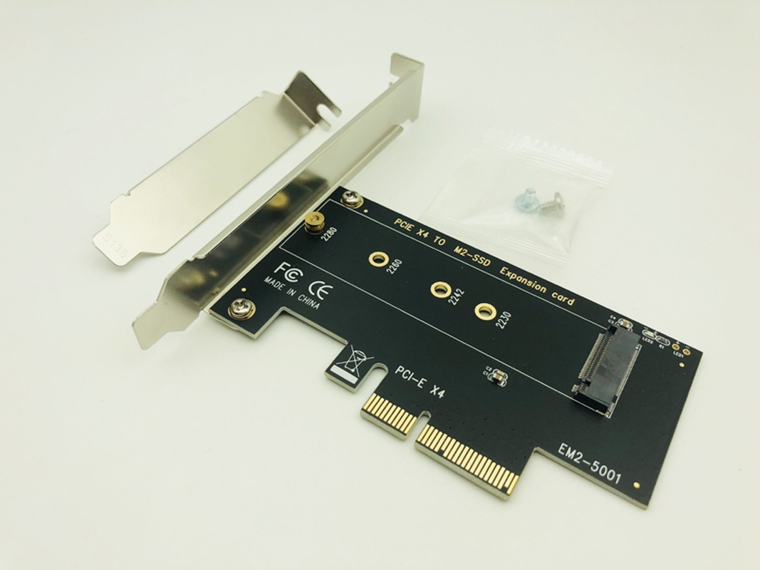

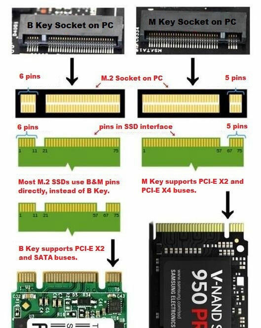

Je kunt een NVMe drive alleen aanlsuiten op PCIe.
En een SATA drive alleen op SATA (alhoewel zo'n m.2 poort soms beide ondersteunt.
Zie onderstaande afbeelding.

Het probleem is dat hij een NVMe drive in een SATA slot probeert te duwen.
Je hebt eigenlijk een PCIe adapter nodig of een NVMe externe SSD adapter. (Geen SATA)
Meer dit idee, zie dat het palletje hier wel juist zit voor deze drive:
Afbeeldingslocatie: https://tweakers.net/i/75uSmumzGQ8_E_mhXQAuzZdqfdI=/full-fit-in/4920x3264/filters:max_bytes(3145728):no_upscale():strip_icc():fill(white):strip_exif()/f/image/75LxakWT7XVTWB2ZYgIZ0eQT.jpg?f=user_large

Wat @Accretion zegt; je probeert een M2 sata schijf in een M2 nvme slot te doen. Om beschadiging te voorkomende die notch verschillend.
Je hebt dus een M2 Nvme USB3 converter/verloop nodig.
Welke drive is het? De 45 XPG SSD’s in de PW zijn allemaal Nvme (PCIe) dus ga er van uit dat deze dat ook is.
