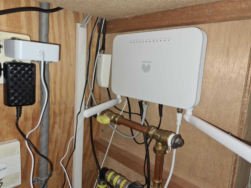

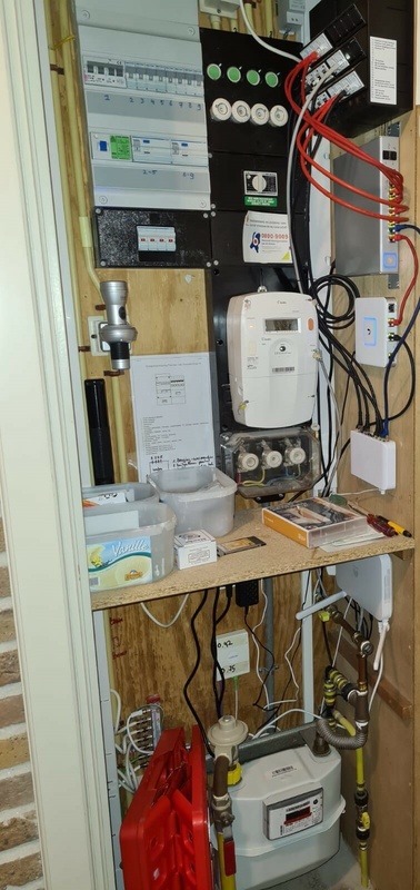

Bedankt allemaal. De provider is 'Trined' (moest ik even navragen), krijgt geen goede reviews trouwens zie ik.
Hieronder hoe het is aangesloten. Boven het plankje is mijn werk, de rest daaronder heeft Trined aangesloten.
Afbeeldingslocatie: https://tweakers.net/i/pNvJw9qP6cybLInyinJKyR-b0hc=/x800/filters:strip_icc():strip_exif()/f/image/r0f0MCKbwDGlANg96m8QUDzu.jpg?f=fotoalbum_large
Dit is de modem, Trined geeft aan dat deze niet in de bridge modus kan.... dus denk eerst maar eens die USG er tussenuit halen?
Afbeeldingslocatie: https://tweakers.net/i/WuPh7rmYPO9TNThVeK4AF4JWsg8=/800x/filters:strip_icc():strip_exif()/f/image/pccPtnBrd2Y2CIKblxSXeMnh.jpg?f=fotoalbum_large

Ik lees het volgende in het trined topic:
We hebben sinds kort een glasvezel modem/router combinatie van Huawei in gebruik ivm de chiptekorten op de wereld. We hebben dus een beperkt aantal fritzboxen die we kunnen leveren. Wij bieden als een van de weinige glasvezel aanbieders een coax signaal, bij gebruik van de fritzbox gebruiken wij een glasmodem(huawei) waar het dvb-c signaal uit komt en gaat er een UTP kabel naar de router(fritzbox) toe.
Dus dat impliceert dat het huawei ding echt een modem is en de USG wel nodig is om Router(NAT) te regelen voor je netwerk. Technisch gezegd: Er komt een WAN ip uit en een DVB-C signaal (en telefonie zo te zien)
Hoe is het precies aangesloten? Die zwarte utp gaat naar de usg zo te zien? De grijze dan naar de tv decoder direct? En dat witte dunne kabeltje is de fiber?
Blijft nog steeds de (enige) theorie overeind dat je, geen idee hoe, de huawei weet te crashen waardoor het dvb signaal stopt. Een ander scenario zou ik niet kunnen plaatsen
[ Voor 8% gewijzigd door laurens0619 op 01-12-2021 15:34 ]

@laurens0619 die zwarte UTP gaat naar de USG inderdaad. Die grijze gaan rechtstreeks naar de decoder bij de woonkamer TV. Vond ik al vreemd, dus toen heb ik de decoder rechtstreeks op een switch aangesloten, dat maakte geen verschil. Ik heb geen idee waar de Fritzbox staat, zou die er moeten zijn?

Net gelezen in het trined topic
Vroeger leverden ze een huawei modem + fritzbox router
Tegenwoordig leveren ze een huawei modem + router in 1.
De Huawei EG8247Q
De iptv decoder zat in deze setup dus goed (die moet in de huawei als je ook een usg hebt)
Die USG kan er dus tussenuit, kabeltje wat nu de WAN van de usg ingaat kan de switch in.
Wel even opletten met IP ranges, unifi controller en de gevoeligheid van unifi hierin :X
Hopelijk lost dat het crashen van de huawei op, dat lijkt mij nog steeds het enige logische scenario
[ Voor 144% gewijzigd door laurens0619 op 01-12-2021 16:13 ]

@talkatoo lees mijn post over in en uitsluiten nog eens en voer dat bij voorkeur ook uit. Nu krijg je allemaal losse flodders gepost die je vermoedelijk niet veel helpen.
Als je dan toch alles lostrekt, zorg dan dat je ook die gigantische coax splitter ertussenuit haalt. De rest van het coax netwerk zou zomaar mee kunnen tellen bij je probleem namelijk.
Alles kan stuk.
  • remco_k
  • Laatst online: 27-09 18:43
remco_k
een cassettebandje was genoeg
Over die coax splitter gesproken, daar zie ik een groene coax inzitten. Is dat een kabel van het huis, of misschien de kabel van Ziggo? Als dat laatste, dan moet die eruit.
Alles kan stuk.
  • Oeken
  • Laatst online: 16:49
Maar is de kabel van naar Unifi liter switch utp of stp?
Shot in the dark: wellicht dat er nog ergens een Ziggo signaal ergens opstaat en er een verstorend potentiaal verschil in de installatie komt dat op een of andere manier wordt opgeheven via de kabel en de switch.
Offtopic: moderne managed IT infrastructuur in een meterkast met smeltzekeringen...
