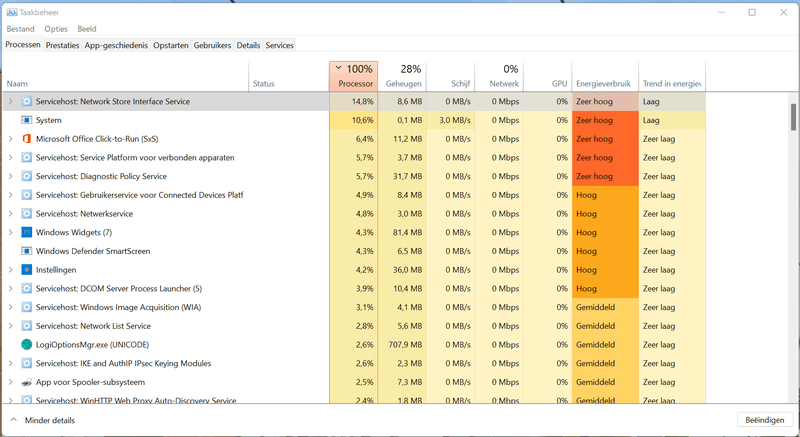

Ik draai een paar weken Windows 11 op mijn (AMD) PC en mijn (Intel) laptop. Beiden hebben een probleem, ongeveer 50% van de keren dat ik ze opstart, hebben ze 100% CPU gebruik. Ik zie alleen geen rare processen draaien en heb ook niet het idee dat ik iets raars heb draaien.
Ik gebruik Bitdefender als antivirus/firewall, pcloud (als online cloud), bitwarden, logitech hub, adguard en vivaldi, maar ook als ik alles uitschakel, zie ik nog steeds veel CPU gebruik.
Een screenshot zet mogelijk wat meer:
Afbeeldingslocatie: https://tweakers.net/i/k3_yUTNi-QRWiX3TSO3BZgiTlZ8=/800x/filters:strip_exif()/f/image/B4NNfL9aW9vN5UVG8lexxwcz.png?f=fotoalbum_large
Vreemd genoeg staan Office, Widgets, Windows Defender Smartscreen ook bij de processen die veel gebruiken. Soms zie ik ook Radeon Software erbij staan.
Maar veelal servicehosts.
In process explorer zie ik ook niks raars. En dezelfde data. System en svchost.exe gebruiken constant 10% of meer cpu en de rest staat ook niet echt stil. Ook van services heb ik al eens alles stopgezet wat ik stop kan zetten, maar dat lijkt niks uit te halen.
Het vreemde is dus dat het op zowel mijn AMD (3700x en 5700xt) PC en Intel i5 10210 laptop heb. Waardoor ik niet het idee heb dat het zomaar een driver of iets is. Wel gebruik ik dezelfde software maar daarvan draai ik sommigen al maanden en bv office heb ik er al opnieuw opgezet. Wat ik uit kan zetten (alles behalve bitdefender) heb ik al afgesloten en bitdefender heb ik ook al eens uitgezet.
Verder heb ik nog een 3e windows machine (intel i3 9100) waar het probleem zich niet voor lijkt te doen. Ook daar heb ik bitdefender, adguard e.d. draaien. Die draait echter nog windows 10.
Dus wie oh wie heeft een idee wat ik kan proberen of weet zelfs een oplossing?
Nogmaals, ik heb het dus niet altijd als ik de pc opstart, maar wel vaak. Verder is alles up2date, waarbij ik geen windows insider draai, laatste amd en intel drivers erop heb staan en meer.

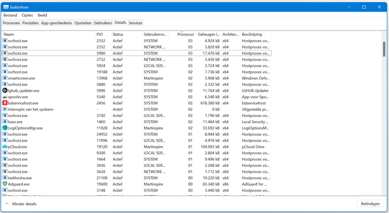

Klik eens op het tabje 'Details' en sorteer dan nogmaals op CPU Usage :+
  • Martinspire
  • Laatst online: 28-09 16:33
Mja ik dacht dat wel duidelijk was dat ik daar al had gekeken, maar alsnog wat screenshots:
Afbeeldingslocatie: https://tweakers.net/i/k9NqCoyRgPD1kfzgrOPO-kmpw40=/800x/filters:strip_exif()/f/image/AG9GbRCU6KyDggu4UrHBzo3i.png?f=fotoalbum_large
Afbeeldingslocatie: https://tweakers.net/i/v1cpoEt1u1NZUp7Lpy2WTkRyKUQ=/800x/filters:strip_exif()/f/image/n5tA4AUeG0OBZIeOPX0kXt3H.png?f=fotoalbum_large
Afbeeldingslocatie: https://tweakers.net/i/Dswx45rTHLD2mxuUF6_cjTE52Ns=/800x/filters:strip_exif()/f/image/Td2Mla7lGwDfyfQrpVfHvgAk.png?f=fotoalbum_large
Afbeeldingslocatie: https://tweakers.net/i/RCfITxP6pPQOD22SsCvBhR8irgU=/800x/filters:strip_exif()/f/image/s3aKG12gizYijkksTrUSi5mi.png?f=fotoalbum_large
Ik heb verder gemerkt dat het vrijwel altijd de eerste keer van de dag is dat ik de pc opstart, waar ie zo'n cpu usage heeft.
Als ik hem dan reboot, dan lijkt het weg. Maar start ik hem later op de dag dan is in meeste gevallen ook de cpu usage niet hoog. Al heb ik natuurlijk nog wel een andere keer gezien dat het probleem weer terug was. Ik kan in ieder geval niet at-will een sessie met hoge cpu opstarten, wat het beantwoorden wel wat lastiger maakt.
GPU en Netwerk is niet echt druk, dus het lijkt me niet dat er iets aan het minen is.

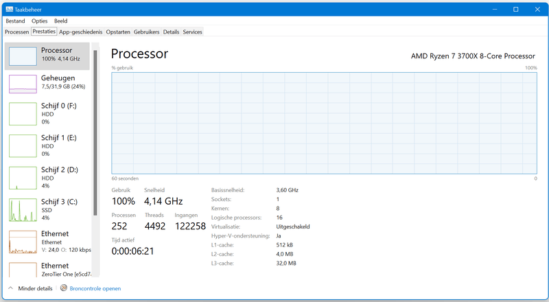

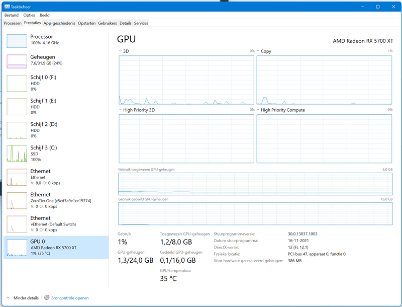

  • osmosis
  • Laatst online: 07:16
Tevens je SSD lijkt 100% belast te zijn in je laatste screenshots.
Is de SSD ook constant zwaar belast? Zo ja, welk proces vreet zoveel en wat zijn de SMART waardes van je SSD?
[ Voor 8% gewijzigd door osmosis op 02-12-2021 10:30 ]

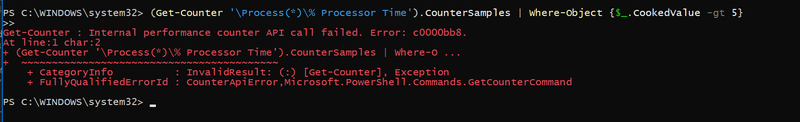

Probeer eens in een adminned powershell (start > terminal > rechts klikken > run as admin):
(Get-Counter '\Process(*)\% Processor Time').CounterSamples | Where-Object {$_.CookedValue -gt 5}
Als ook daar specifiek System heel erg opvalt, dan zou dit een handige guide kunnen zijn. Meestal is het een driver, een stuk malware, of een overijverige virusscanner die zichzelf scanned (ik houd het zelf lekker bij Defender. Snel, no-nonsense, en doet alles wat ik wil):
https://superuser.com/que...age-by-the-system-process
[ Voor 46% gewijzigd door Umbrah op 02-12-2021 11:03 ]
  • Martinspire
Umbrah schreef op donderdag 2 december 2021 @ 11:01:
Get-Counter : Internal performance counter API call failed. Error: c0000bb8.
Martinspire - PC, PS5, XSX

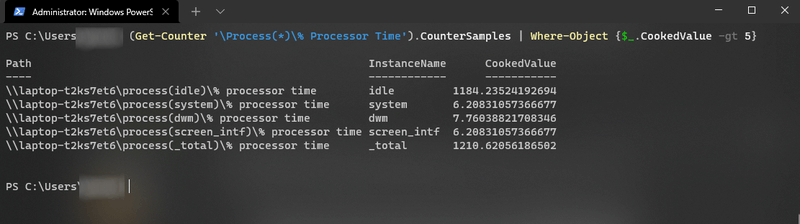

Haakjes e.d. wel gebruikt, en run-as-admin gedaan?:
Afbeeldingslocatie: https://tweakers.net/i/v2ZrMiONCI-4YrT9G2UfS2g942M=/800x/filters:strip_exif()/f/image/ZNHLGDXzyv5h9Nqn04kO7Tjm.png?f=fotoalbum_large
  • Martinspire
Umbrah schreef op donderdag 2 december 2021 @ 11:06:
Afbeeldingslocatie: https://tweakers.net/i/yza56zBTHwZx-ZTBD5kObGHoyCo=/800x/filters:strip_exif()/f/image/l0NZOw5qkLH0w0GsfTlWG7Hp.png?f=fotoalbum_large
In een administrator powershell ja. Ik vind het ook vreemd
