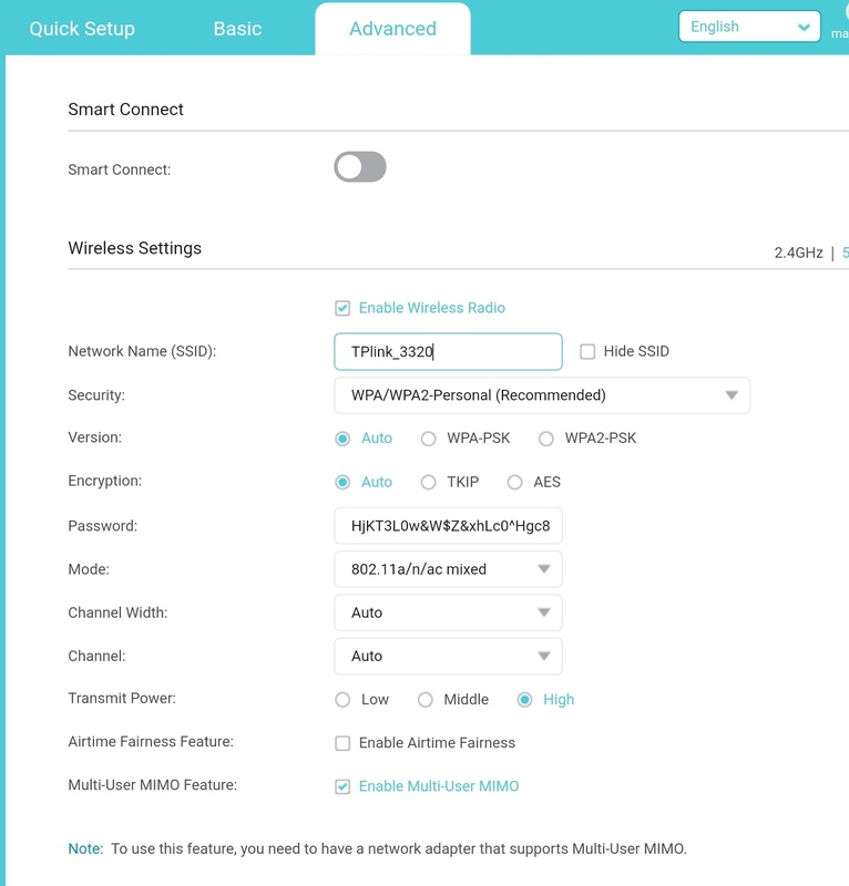

Mijn 5g instellingen
Afbeeldingslocatie: https://tweakers.net/i/Rgp4a50qs6nqMeivsWkoXkiwbzg=/x800/filters:strip_icc():strip_exif()/f/image/sAARIsbqcNQ2sDWKe9U2DU2I.jpg?f=fotoalbum_large
Wat doe ik niet goed, of wat gaat hier fout? Ik snap er niks meer van! |:(

Op hoe breed staan je kanalen, welke opties heb je als je die van 'auto' afhaalt?

Als ik hem van auto afhaal, heb ik de keuze tussen 20,40,80mhz

  • Ora et Labora
  • Laatst online: 27-10 15:04
Zit je niet toevallig 2.4 ghz aangesloten? Die is max 600.
Transmitpower staat op high, die zou ik op low zetten, of hooguit middle.
Als iemand vlakbij zit te schreeuwen versta je hem ook niet. Hoe lager de transmitpower, hoe hoger de mogelijke snelheid vaak.
Overigens, 600 of 900 merk je echt geen verschil, of je moet een downloadserver oid hebben maar voor regulier gebruik, internetten, youtube, netflix, tv of iets dergelijks, merk je daar niks van.

2.4 staat helemaal uit omdat ik daar op niet hoger kom dan 80mbit.

PS je wifi wachtwoord is zichtbaar op de foto, misschien even weghalen :)

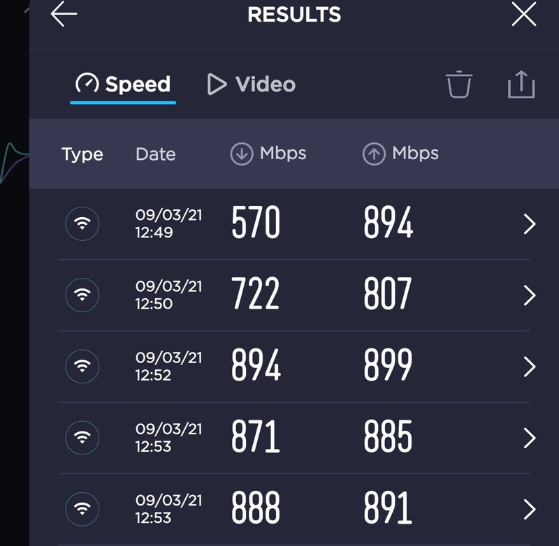

Op de kpn box 12 haalde ik toch echt deze snelheden via WiFi
Afbeeldingslocatie: https://tweakers.net/i/LmRu65jZYRrW7ifNtvQ0CvrYklE=/800x/filters:strip_icc():strip_exif()/f/image/ilIO592iaUg8Z6x8iIRotP9k.jpg?f=fotoalbum_large
Ik ging uit van de specs van de fabrikant, en dacht 1,6gbps moet wel genoeg zijn. Misschien was ik een beetje naïef :/
Ik test de wifi op apparatuur waarvan ik zeker weet dat ze minimaal die snelheid kunnen halen. Pc en s21 ultra.

Dat vind ik wel zeer nette waardes van dat KPN kastje hoor. Wat gebruik je voor Wifi adapter in je PC?

Die 1.6Gbit is de interne snelheid waarmee je wifi kan werken zoals ik het zo lees. Dus tussen 2 apparaten binnen je eigen netwerk. Niet de snelheden van buiten naar binnen. Wan-Lan Throughput wordt dat genoemd en die is zeker geen 1.6Gbit. (bron: TP-Link)
Maar de score van 930Mbit is ook zeker niet slecht. Zeker niet gezien de prijsklasse. Nu zal je moeten zoeken waar de beperkende factor zit. Ga met de bedrade PC kijken wat je snelheden zijn. Zijn ze daar goed, dan zit het ergens in je wifi netwerk. Mogelijk dat je wat zaken van auto af moet halen en handmatig moet gaan instellen/tunen. Als je ook bedraad niet boven de 600Mbit komt, dan zit er iets fout in je router of je bekabeling. Je zal stukje bij beetje het probleem moeten isoleren om te achterhalen waar die traagheid vandaan komt. :)

Het probleem is die 900 haal ik alleen via WiFi met die box van KPN. Met mijn nieuwe router haal ik rond de 600.
Ik ga inderdaad deze terug sturen en kijken voor een hogere prijsklasse om toch dichterbij de snelheden te komen waarvoor ik betaal.

laurens0619 schreef op dinsdag 30 november 2021 @ 15:55:
Indrukwekkend die 800mbit, wifi6 doet meer dan ik dacht
Wil je dat met een eigen router halen dan moet je een wifi6 router halen, bv
pricewatch: ASUS RT-AX86U
Op korte afstand icm een wifi6 client die snel genoeg is zou die 929mbit moeten halen
Peak 802.11AX performance: 929.7Mbps (at 15 feet)
https://www.tomsguide.com/reviews/asus-rt-ax86u
Ik was zelf ook al aan het kijken voor een andere, Die Asus staat er ook tussen.
Welke van deze zou dan de beste optie zijn is dan de vraag haha
https://tweakers.net/pric...;1570214;1281275;1733058/
