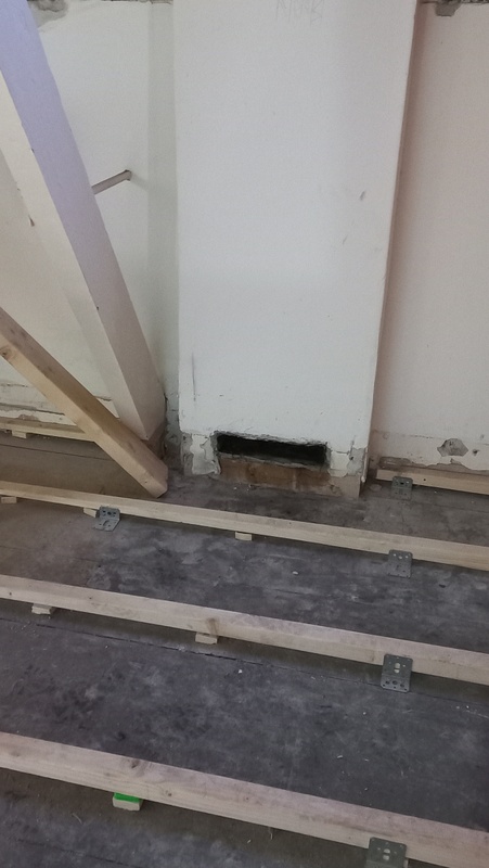

Mijn vraag
Hij sloopwerkzaamheden op de 1e etage van een oude woning, bwjr 1910, kom ik deze 6 ventilatieschachten tegen die een verbinding lijken te vormen met beneden. Beneden echter zit zit alleen de koof, maar geen in/uitgang. Wie weet wat dit zijn? Ik ben bang dat deze een verbinding hebben tot in de fundering en daardoor vocht aantrekt. Afbeeldingslocatie: https://tweakers.net/i/3iIsycfeaawG0EU25SBrQaHsdsg=/x800/filters:strip_icc():strip_exif()/f/image/YxDow4oZ4SfGNTUus2IArJsV.jpg?f=fotoalbum_large

kan van alles zijn.
Het kan een oud rookkanaal zijn, maar het kan ook een kanaal voor luchtverwarming of ventilatie zijn.
Omdat het gat rechthoekig is en laag bij de grond zit lijkt het iets van luchtverwarming.

Je zou zowel boven als beneden een groter gat kunnen maken om zo in het kanaal te kunnen kijken waar het heen gaat en waarvoor het gebruikt is.
Als er een stenen schoorsteen op het dak staat zou ik niet zomaar alle gaten dicht maken omdat dit vochtproblemen kan opleveren omdat er geen luchtcirculatie meer plaats vind.
De stenen drogen dan niet meer.
Het zou dan aan te bevelen zijn om de schoorsteen van het dak te halen.
