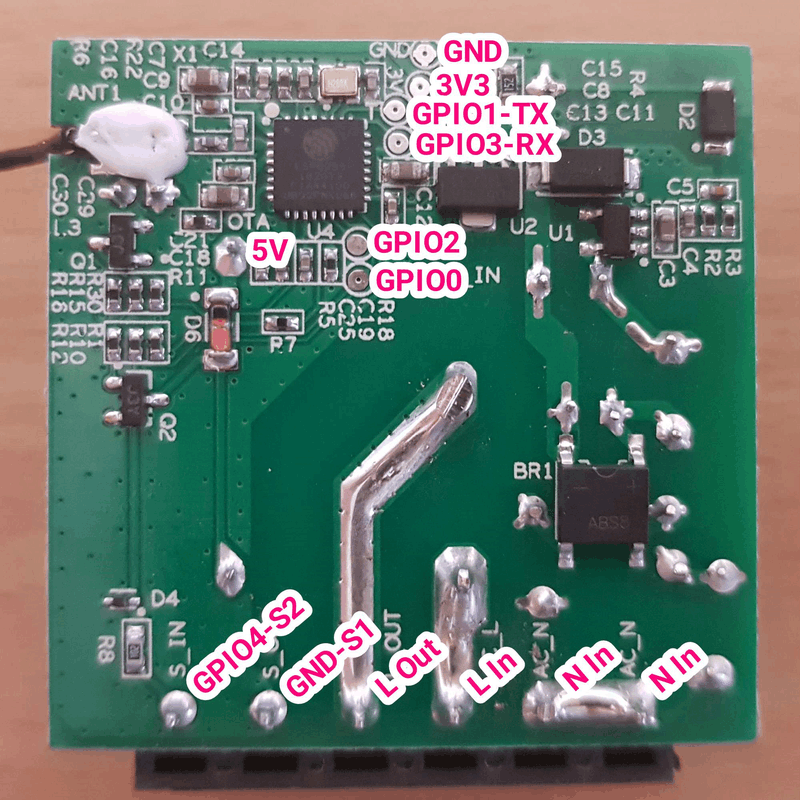

Ik heb namelijk de R2 en weet niet waar de serial flasher op te plaatsen.
@bgrr @lverlaek als ervaringsdeskundigen.. ;) , hebben jullie voorbeelden, foto's of een link waar ik dat kan vinden eventueel?

Huh, hij is echt amper anders :+ Zeker qua programmeerpinnen nagenoeg identiek
R1
Afbeeldingslocatie: https://tweakers.net/i/UpFR5EXTeFOqru9jCMbKAnOkHT4=/800x/filters:strip_exif()/f/image/k5QZDAG6620fHapAMgRRQuFr.png?f=fotoalbum_large
R2
Afbeeldingslocatie: https://tweakers.net/i/VWF2frqht-IuZwnQ0iveaE6S_Js=/full-fit-in/4920x3264/filters:max_bytes(3145728):no_upscale():strip_icc():fill(white):strip_exif()/f/image/7aqYoEqWKxKwd877WwUemsnj.jpg?f=user_large
En op een Mini lukt het mij ook niet om gewoon de pennen erop te drukken tijdens programmeren. Prima te doen in een Basic waar je gewoon through-hole heb maar hier erg lastig.
