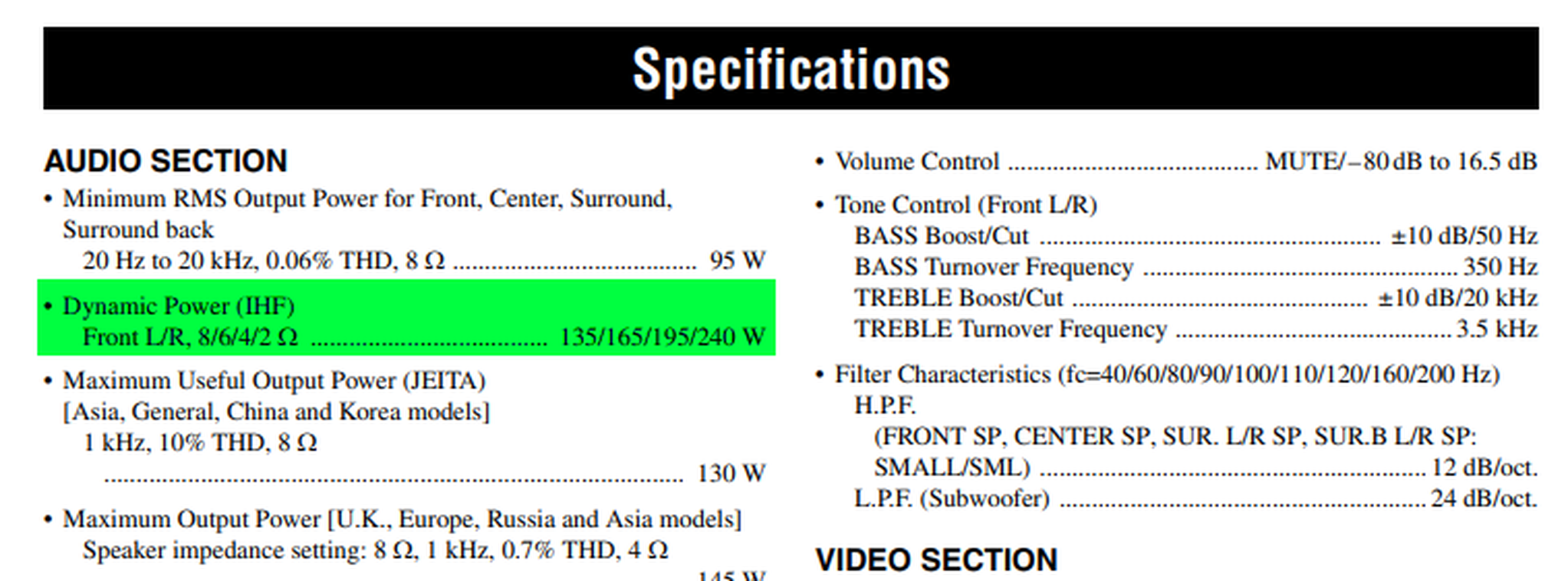

Als je die specs zo ziet dan is 4 Ohm helemaal geen issue:
Afbeeldingslocatie: https://tweakers.net/i/pLa0Am-HODP9NL-N79RkFg3nM4c=/full-fit-in/4000x4000/filters:no_upscale():fill(white):strip_exif()/f/image/Hk7WcjSSsFeFo6YIn5h1nII3.png?f=user_large
Dit is wat Yamaha erover zegt:
https://nl.yamaha.com/nl/...he_correct_impedance.html
