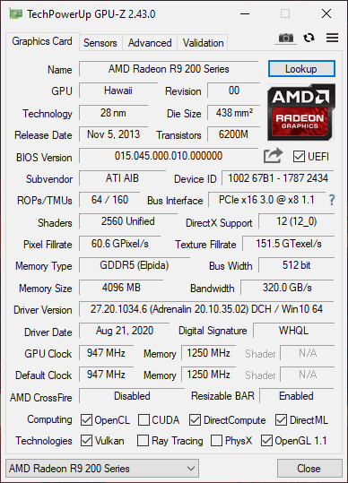

Download TechPowerUp GPU-Z op jouw main pc en check of de UEFI box is aangevinkt. Als dat niet het geval is is de kaart momenteel “legacy only”. In dit geval moet de vBIOS worden bijgewerkt voor UEFI/GOP support.
Edit: Dat kan ook op de nieuwe pc via de iGPU ipv de main pc.

Dit is de r9 290 op m'n oude pc wanneer deze draait op IGFX:
Afbeeldingslocatie: https://tweakers.net/i/4Zir4fMjJQeIAQcDTf8LQPWJJE0=/full-fit-in/4000x4000/filters:no_upscale():fill(white):strip_exif()/f/image/LHv5JThR6l1HDHgJ4cibByup.png?f=user_large
  • Djarune
  • Laatst online: 24-10 14:02
JulianSL schreef op woensdag 1 december 2021 @ 14:04:
Dat is het dus niet. Was ook al te zien aan je ‘main pc’ vol nieuwe onderdelen.
