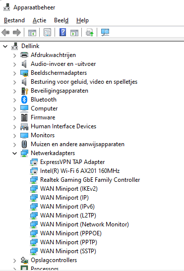

@lier
Ik heb de volgende drivers.
Afbeeldingslocatie: https://tweakers.net/i/i2RDha1t09XikPws-6Gq8SbeoIM=/full-fit-in/4000x4000/filters:no_upscale():fill(white):strip_exif()/f/image/qEQAlesBCMYRZSjtnAo9Rrkd.png?f=user_large
Mijn netwerkadapter is Realtek Gaming GbE Family Controller.

  • M2M

Zou je mij een plezier kunnen doen en toch de Express VPN TAP adapter uit kunnen schakelen?

M2M schreef op maandag 29 november 2021 @ 22:17:
Dat plezier heeft @Tycho Dellink je al gedaan; dat pijltje naar beneden betekent dat het device gedisabled is

  • Tycho Dellink
  • Registratie: November 2021
  • Laatst online: 17-09-2023
Klopt ik heb inderdaad mijn VPN al uitgeschakeld, dit kan het dus niet veroorzaken.
Ik heb gisteravond ook de ping naar mijn router getest, deze is inderdaad 1ms met 0 packets verloren. Dit is dus ook niet het probleem. Hiernaast heb ik nog een keer op wifi getest en mijn NIC uitgeschakeld. Ook dit werkte niet.
Ik heb dus het vermoeden dat het hem zit in een van de drivers die bij Windows 11 is mee geupdate. Iemand enig idee hoe ik hier achter kan komen, en waar dit te vinden?
